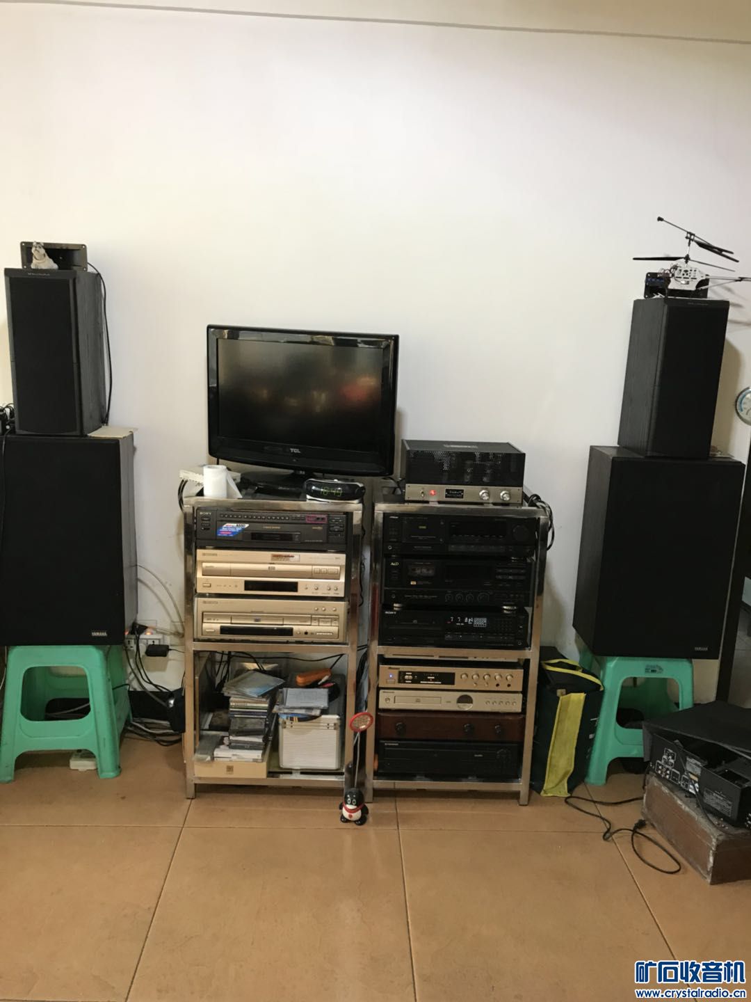

发表于 2018-8-18 18:52:06 | 显示全部楼层
于海旺 发表于 2018-8-18 13:15
滤波电容器上所以要并联一个小容量的云母电容器,主要是为电源和整流部分窜人的高频杂乱信号造成旁路。因为 ...
我功放滤波电容器上都要并联一个小容量的云母电容器,主要防高频干扰。电视机开启无音只看画面听功放,音箱就有不规则干扰,这个干扰就像中波收音的雷电干扰一一样,把我搞了很长时间,没有找到原因,朋友说把电视关了 OK 啦。发一张图...........
发表于 2018-8-18 19:49:41 | 显示全部楼层
NANDIAN6 发表于 2018-8-18 18:52
我功放滤波电容器上都要并联一个小容量的云母电容器,主要防高频干扰。电视机开启无音只看画面听功放,音 ...
你这与上面所说的滤波电路加小电容避免高频干扰简直风牛马不相及。并联一个小电容是防机内的干扰。你这是电视机行扫描单元电路工作时其振荡(15625Hz)的谐波辐射干扰,它是来自机外的电磁场干扰,可以用屏蔽法滤出,共用电源进线需加高及低通滤波器。

发表于 2018-8-18 20:44:04 | 显示全部楼层
于海旺 发表于 2018-8-18 19:49
你这与上面所说的滤波电路加小电容避免高频干扰简直风牛马不相及。并联一个小电容是防机内的干扰。你这 ...
我是用的稳压器220/110出各一组,见图
