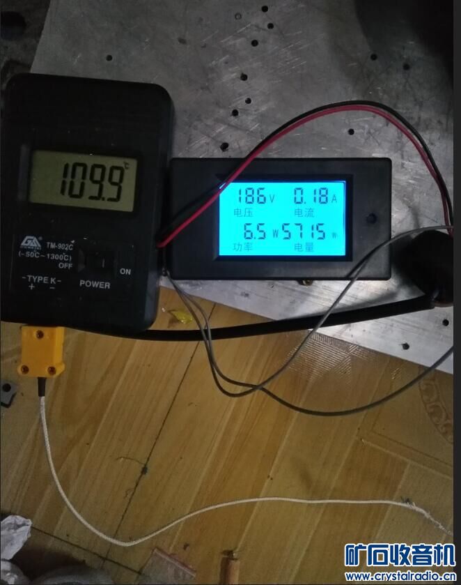

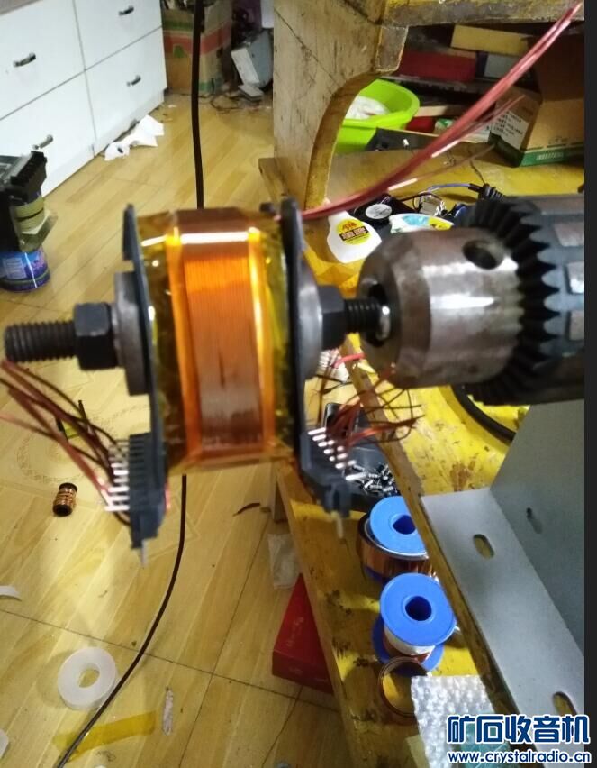

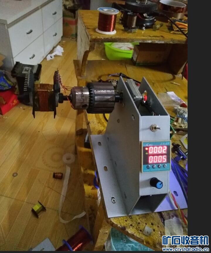

发表于 2018-8-18 21:17:40 | 显示全部楼层
就这种烘干型的三聚氰胺
用奶粉罐DIY的感应加热烘干筒又省电又环保效果非常不错,恒温120度 放里面烘干几小时就成 了
QQ图片20180818210911.jpg QQ图片20180818210934.jpg QQ图片20180818210952.jpg QQ图片20180818211012.jpg
