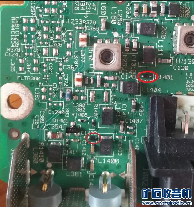

修复频头2灵敏度明显偏低的问题:
原因:主板上有2个二极管作信号开关,单独控制7751下,这2个二极管工作不正常。其中一个是天线信号开关,不导通天线信号不能进入频头。另外一个是频头1输入缓冲输出至频头2输入的开关,正常环境下此二极管反偏关断,单独控制7751下,其结电容较大分流了天线信号。
解决方法:拆除这两个二极管。编号:D1402 D1401 其中短接D1402,D1401保持开路
至此两频头信号强度完全一样!
位置:

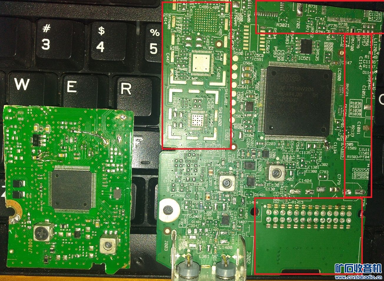

已锯板,使用正常,大小正好一巴掌。
附与TEF6638(RAV4车机主板锯下来的)对比图:
红色方框圈出来的都是没有用的,考虑引线方便、结构强度等因素弄大一些好,追求迷你的可以继续切小。
发表于 2018-8-22 17:35:35 | 显示全部楼层
eggplant886 发表于 2018-8-22 17:31
已锯板,使用正常,大小正好一巴掌。
单片机控制套件复杂不? 用来控制FM模拟接收电路可不可以?
 楼主| 发表于 2018-8-22 17:41:46 | 显示全部楼层
不是很复杂,软件原先的作者是ace919,用来控制TEF6638,后我拿来改在为TEF6686、SAF7751,
只要被控IC能够实现FM AM SW波段切换、频率控制即可。若有被控IC不能实现的功能需要更改程序框架,删掉对应的功能及相关组件。
用来控制模拟接收,必须使用PLL,还需要再利用单片机多下来的GPIO用于波段切换。
