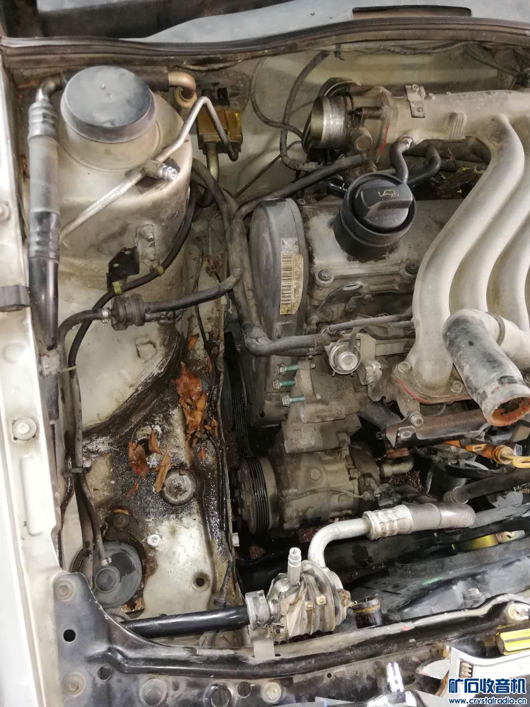

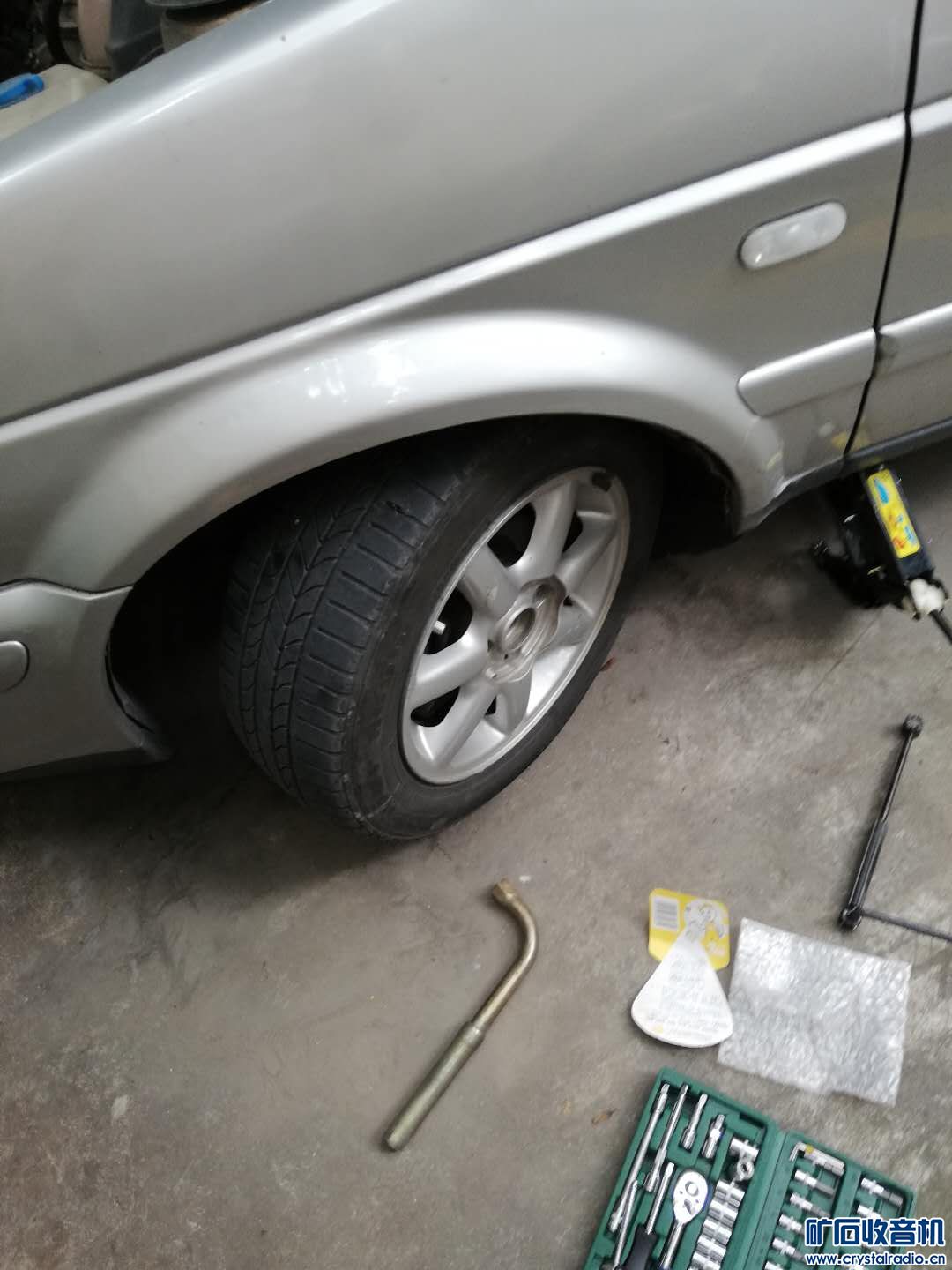

车型:2006年捷达
去年就已经感觉空调制冷量不够,三伏天太阳底下空调不够力,走市区走走停停够呛。去检查冷媒压力是够的,就一直没动
今年明显不行了,越来越不制冷,越来跑高速还够凉,今年怎么跑都不冷了。想想怎么修复吧
1,去修理街找修空调的(牌子挂了,其实技术不行),检查了一下,一开口就说冷媒不够。还说那么久的车要换全部冷媒了。想想也是,那么多年车了,
换吧。50元人工,50元一瓶金冷(用了两瓶)。冷却油放了我车冷媒说没有现货,没加。换完结果是:比没换前还差点。。。
给钱130(为什么给130呢,因为越搞越差,老板只能大众)走人。
2,找另外两家(又TM挂羊头卖狗肉)专修空调的,一去到上表测,说冷媒不够了(我都刚换没两天)。行咯,补点吧。50元一瓶。。然后一顿检查说,
应该压缩机不行了,我问换新要多少钱。他说:“这个你去专修大众的修理店修吧,我们不够专业。这个压缩机新的大概1000元,加人工冷媒不到
1500。自己带压缩机过来换500元”。后面大家懂得,给50元走人。
3,联系4S店,咨询换压缩机价格,报价2700左右。我这破车二手店回收也才3000元。
4,计划买个拆车压缩机,找修理厂修。我这边近陈田村(中国最大二手配件市场),二手机便宜。200来元就有了。问了修理店说可以搞,基本人工,
清洗管路,加冷媒500元。不包修好,哪怕由他们拿货也不包好。压缩机不行再换压缩机一次算一次钱。没保障啊,买新的压缩机也不包原来那么冷。

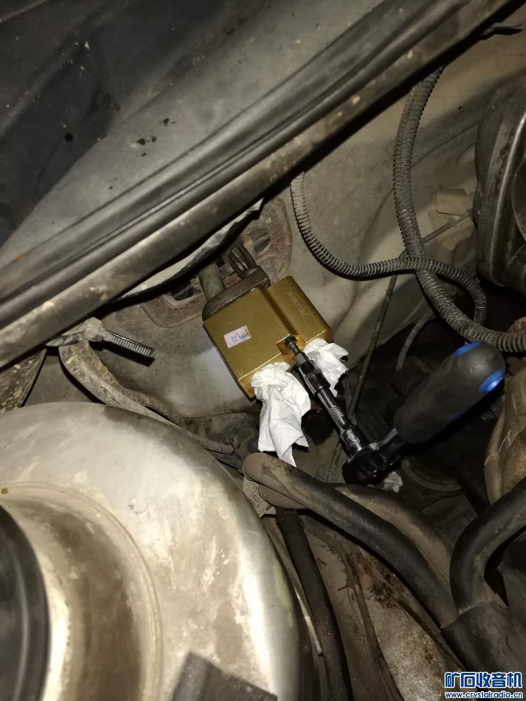

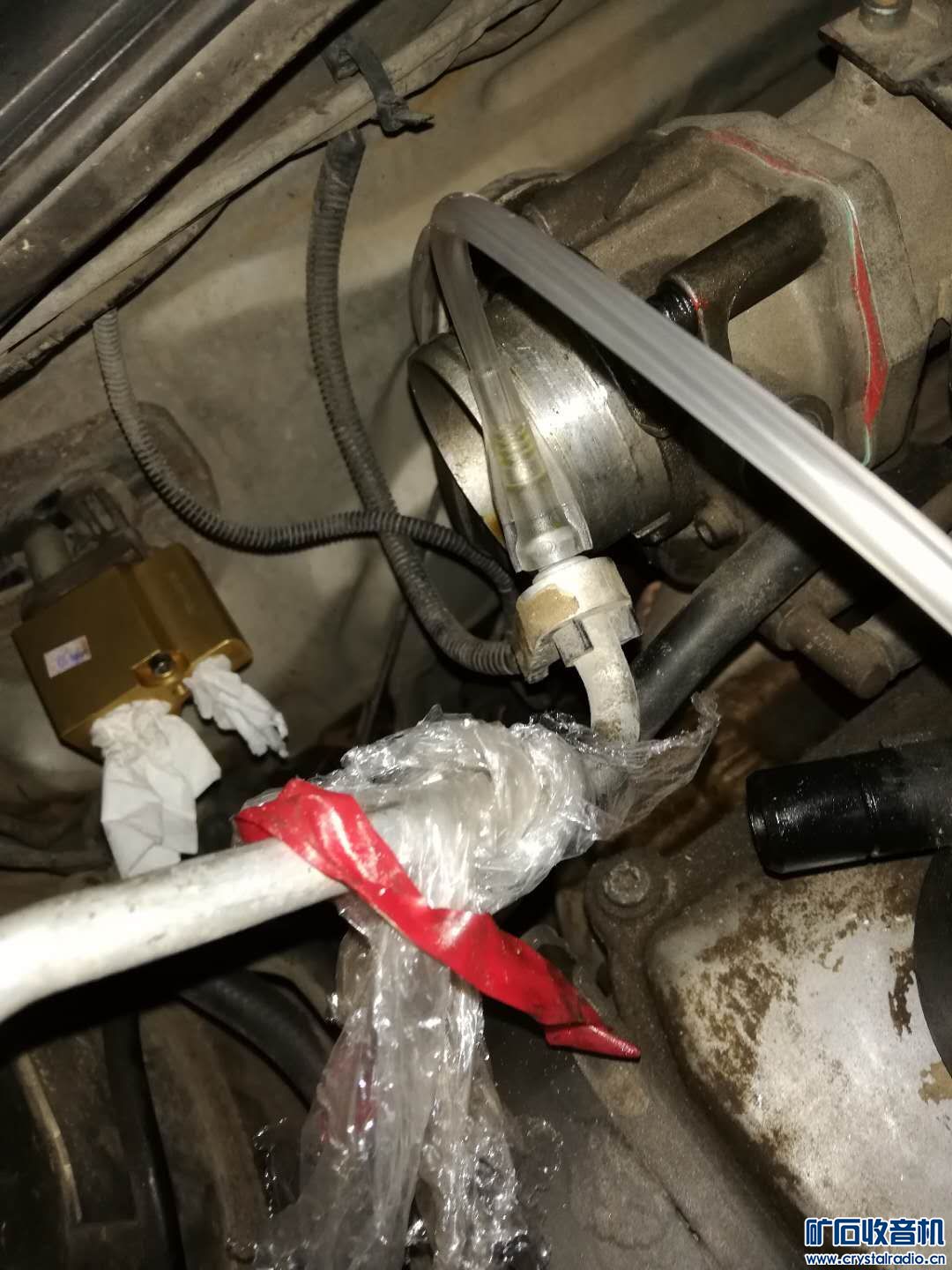

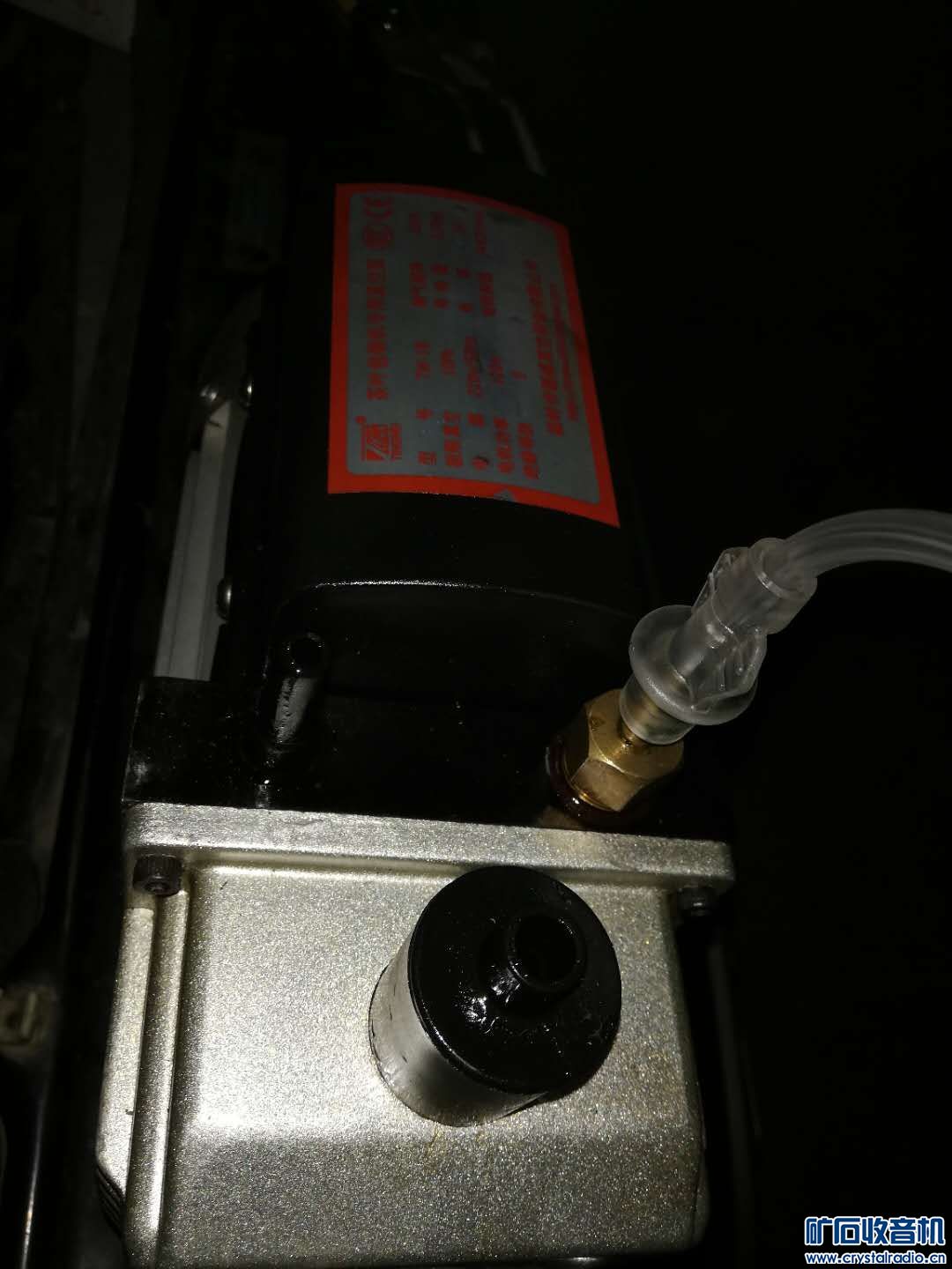

5,最后还是自己买旧压缩机,表,真空机,工具自己搞。 压缩机220,表130,真空机二手140,膨胀阀,55,冷媒(某东)3瓶套108.,工具80元。算
起来如果压缩机不行自己再换得话,只要买多一套冷媒108就行了。然后一顿买,趁休假回老家搞,上点图吧。

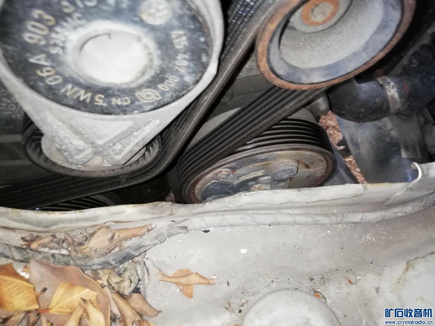

换得时候发现买的压缩机皮带轮的齿轮不行,有晃动。但是手头没有拉马,没有将自己旧的拆出来换上(这给后面卖了伏笔)。想着能顶两年就够了,
到时候车也报废了。。。。。。结果装好后异响,,,忍了,,也不知道冷媒要加多少,反正是第二瓶灌了一半后开始试验,开空调测温度,从19度一
直到13度,不断放压力,加冷媒,又放又加。最后只能到13度。那就这样吧。总比原来要好点,起码大热天不冒汗了。。
6,忍受着异响开了不到1个月,突然某一天又完全没有制冷了。找修理店检查,离合线圈坏了。没有现货,自己拿货来收人工冷媒钱350.如果压缩机
内部故障不保。。。。。     可想我的心态是怎么样的,已经去看新车了,试了艾瑞泽5(刚换工作没钱),感觉现在1.5排量的车,低速动力还
不如我这10多年的老捷达。问了置换能顶多少:2000大洋。。。。。。想着如果车主不修好估计还要被压价,还是自己修吧。买了离合套装140,买了
一个大拉马45.。。花了2个小时不到换上了。原本不想自己动手,可是问了几个修理店都说必须将压缩机拆下来,重新真空加冷媒。。我已经对修理店
技术没有信心(上个信心修变速箱没给我讲地线接好,回到家启动不了,找旁边店检查就是螺丝没宁紧。我现在也不知道还有没有其他螺丝没拧好的)
还是自己来吧。

换完的时候确实垫片,用了火花塞垫片加了进去,可能间隙大了一点,压缩机工作可能会差些。先用着吧。。。
