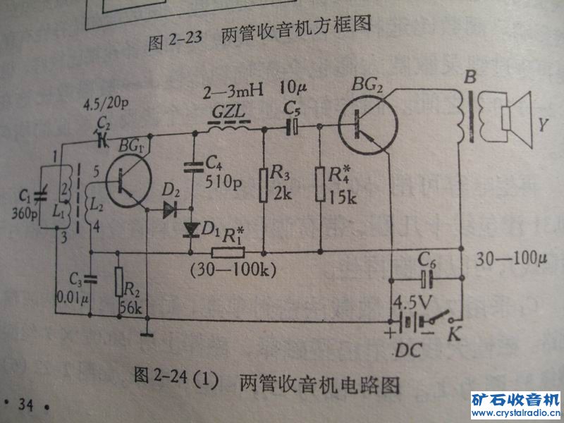

楼上的,两管机电路请看:

楼主做的真好,请教你个问题,那个磁棒线圈的参数,据流圈参数,还有那个电路板的尺寸,这些天也准备做一个。谢谢

我在三十七年前也做过,是用三合板做的机壳.收台不多.我那个线路用的是高频扼流圈,不是高频变压器.

兄弟  来复式四管机用励磁喇叭  那真是劣马配金鞍  内秀啊
