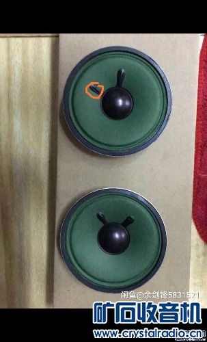

手上有几只这样的SONY 4Ω喇叭,内部断线了,求助各位坛友,该如何下手维修。

如果不是大电流烧毁音圈,往往是接头部分问题(画圈部分)。

发表于 2018-8-16 16:34:43 | 显示全部楼层
甚至还有后面柔性引线霉断的都遇见过。

成色看起来很新,不知道会不会出现您说的现象。
发表于 2018-8-16 16:52:50 | 显示全部楼层
我以前都是先看看后面引线如果没问题(这个很容易检测),把前面引线半中间刮去一些测量就知道线圈有没有断了。

确定线圈还是引线断。
发表于 2018-8-17 00:00:57 | 显示全部楼层
别把纸盆弄破了
