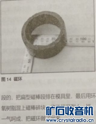

磁粉有现成的,tb有售,做偏转尽量用导磁率高的,加稀释的环氧树脂拌匀,加压力挤出余胶定型凝固即可。烧结只是磁芯的一种形式而已,只要密度一样,在不考虑高温机械强度时,粘结磁芯与烧结无异

磁心烧结需要1000度以上的温度,而且要控制温度曲线,否则再好的磁粉也是白搭,所以楼主就断了这念想吧

粘出来不成磁粉芯了?
发表于 2018-8-17 08:39:40 | 显示全部楼层
往事已去 发表于 2018-8-17 08:34
粘出来不成磁粉芯了?
成品磁环本来就是磁粉烧结的,在物理特性上,磁畴大小仍然和未烧结前是一样的。
磁粉之间的间隙不会增加?

那些说用点树脂自己也能做磁环的我是持怀疑的,你那只叫能用凑合而已,绝对不能跟商品磁媲美,商品磁经过高温烧结能除掉有机物残留组织结构很稳定不受温度影响,而你用有机树脂粘结的会随线圈电流大小温度波动,树脂膨胀系数不断变化,导磁性能这么不稳定能用吗?
不过收音机这种处于极弱电流环境的估计能用。
