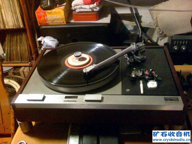

最使我眼馋的是这些唱片。
这台LP全套也有上万元了。

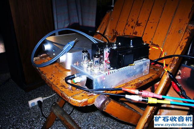

今天唱主角却是我的超三小功放。我的超三机经过一段时间的磨练,也算是有模有样了,在发烧朋友中间得到不少好评,但是今天要用它推阿良那对87DB的西雅士喇叭做的音箱,我的心里有些不踏实。

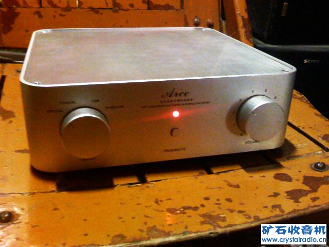

首先和我超三机搭档的是这台嘉庆公司的MDAC解码器兼前置机。

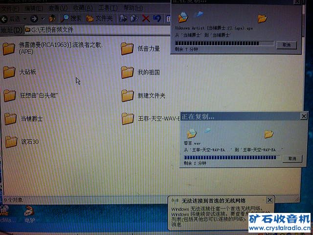

MDAC解码器通过USB接口和一台笔记本电脑连接,播放音乐。
现在,由于解码技术的发展,电脑播放音乐已经被越来越多的发烧友接受,特别是异步传输技术的发展,使得Jitter的影响降到了微乎其微的地步,电脑比起数万元以下的中低档CD机有极大的优势。没有想到的是,我的只有3.5瓦输出功率的超三小鸡将一对西雅士喇叭音箱推得非常好,这使我很高兴,这段时间的劳动没有白费!特别是超三机阻尼特性好的特点充分体现,在播放交响乐的推力比想象的强,而声音收的十分干脆,不拖泥带水,与输出十几瓦的美国古董推挽机比较,更有韵味,细节更清晰,大家觉得耳目一新。特别是胜哥更是干劲十足的要制造大功率的超三机。

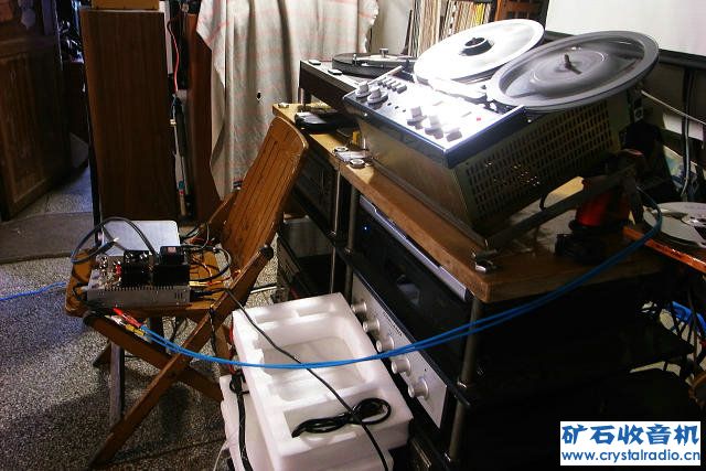

最后又将我的超三机和阿良的乐华士开盘机配合播放,一股模拟声的温暖充满了整个房间,大家举起茶杯,铁观音的清香渗入肺腑。欣赏了二个多钟头后,看看已到午饭时分,我们就到附近的《客家王》饭店,点了名菜“客家清炖鸡”、“煎酿豆腐”、“鸡油通菜”、“梅菜扣肉”等,几个烧友边吃边谈发烧体会。然后,下午又一直玩到四点多钟才散档。

1,对超三机给予了很肯定的评价。它有四极管的功率灵敏度,又有三极管的阻尼特性,推得起收得住。烧友们对6P1这样一个廉价管能有这样的成绩表示惊讶。我这次用的超三机,比起原版有了一些改进:1,输出变压器初级阻抗由5K提高到7.5K,使得阻尼系数提高一倍半;2,将屏栅反馈管换为6N1,比起6N2来,内阻由100K降到11K,功放级内阻进一步降低,阻尼更加强了;3,恒流管原为6J1,现换为6J3,恒流特性更好,而且速度感大大增强,音乐味突出了,细节显现出来。
