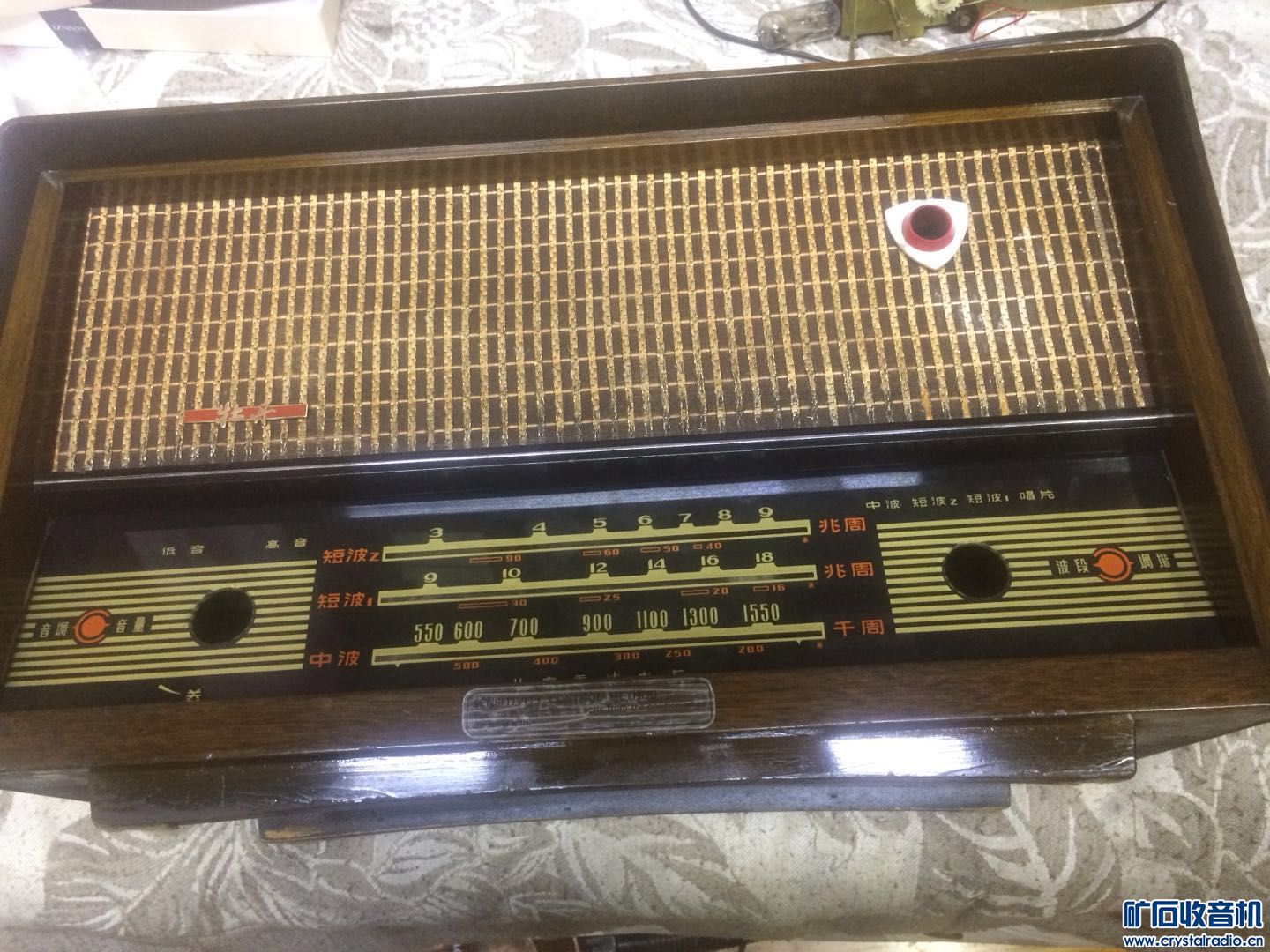

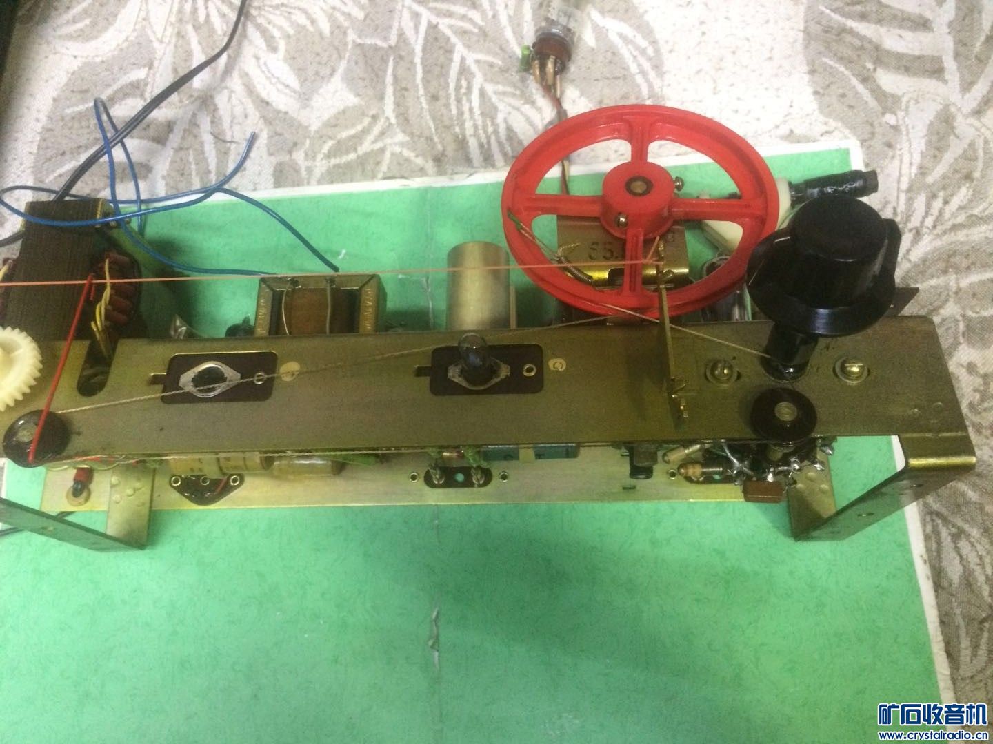

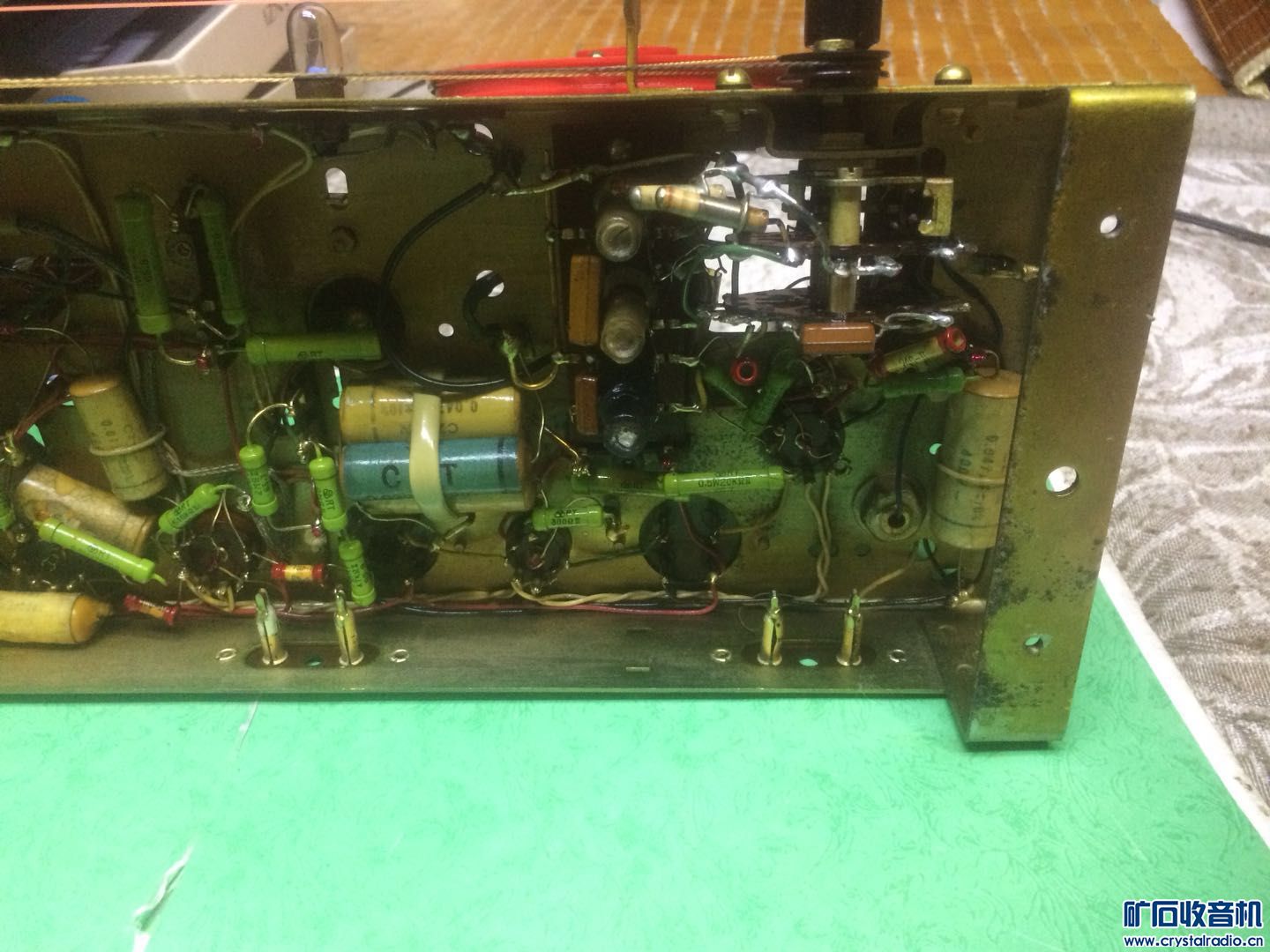

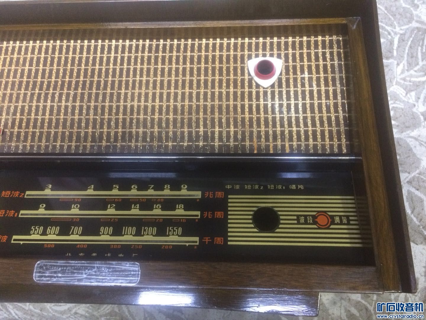

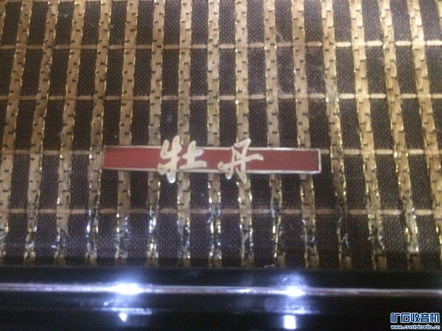

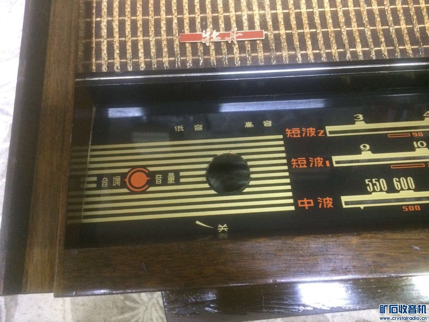

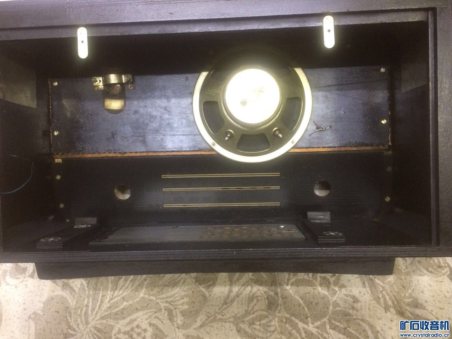

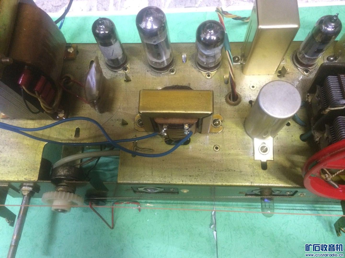

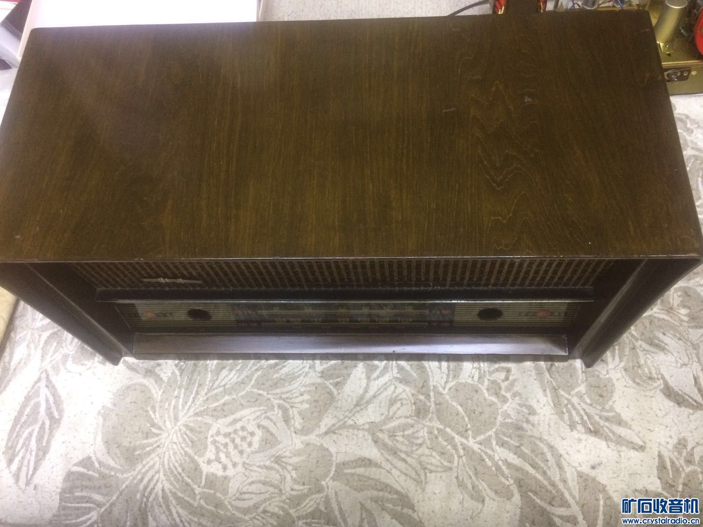

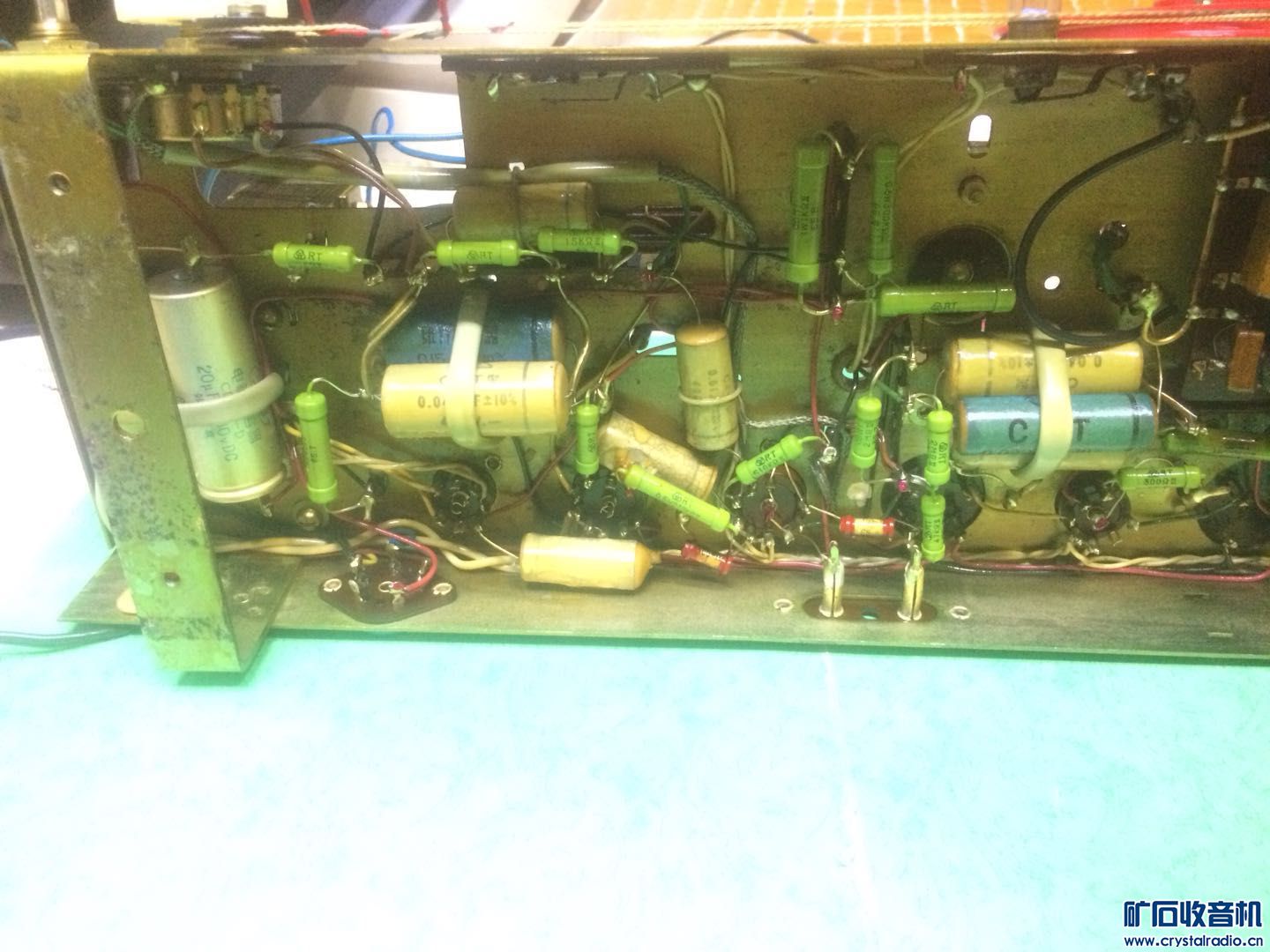

简单打理一下。 1585428197.jpg 1524897513.jpg 979369908.jpg 786138876.jpg 1819134260.jpg 1643408560.jpg 965828350.jpg 1573726647.jpg 1244265294.jpg 120649002.jpg 1037103476.jpg 155465356.jpg 850640498.jpg

品相不错,内外都新。

与北京的牡丹6204CDE对应,上海的美多663-2-6ADEF,两种收音机有很多相似的地方或者说共同点。第一他们配置基本相当。都是旋转波段开关,6U1变频的三波段六灯机。但牡丹中波用了磁棒天线。现在看来牡丹的收音效果要优于美多。两机共同点还有,都从各厂畅销的6A2变频三波段六灯机改进而来,牡丹是624、624E、6204AB,美多是663-2-系列。另外底盘上面许多大件位置基本相同。美多机芯内部搭棚零件略凌乱,牡丹稍微整齐一些。另外,两机后续型号红旗625及红旗582,都是各厂最后大量生产的电子管收音机。之后就是半导体收音机的天下了。

漂亮!品相很不错!

要怎样清洁得这么干净???
 楼主| 发表于 2018-8-16 21:51:35 | 显示全部楼层
chuliuxin 发表于 2018-8-16 19:44
要怎样清洁得这么干净???
这个必需原来就是很好的,只是有少量的灰,才能清理出这样,论坛里面有发怎么清理帖子。
发表于 2018-8-17 15:30:26 | 显示全部楼层
外壳这么光亮,重新刷漆了?
 楼主| 发表于 2018-8-17 16:04:56 | 显示全部楼层
maodi 发表于 2018-8-17 15:30
外壳这么光亮,重新刷漆了?
全部都是原来的,只是清洁了一下。
