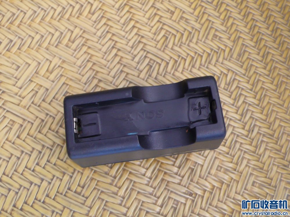

发表于 2018-8-15 17:01:32 | 显示全部楼层 |阅读模式
我一直不明白,难道这种东西就是一次性的?如果坏了怎么打开维修?
发表于 2018-8-15 17:07:27 | 显示全部楼层
就没想着让你修,现在接口都 是超声波焊的,打开只能用锤子,锯子等。
发表于 2018-8-15 17:11:20 | 显示全部楼层
我都是用电磨锯开的,
发表于 2018-8-15 17:19:49 | 显示全部楼层
发表于 2018-8-15 17:20:19 | 显示全部楼层
壁纸刀拿锤子砸,劈开
发表于 2018-8-15 17:39:51 | 显示全部楼层
安全第一。太容易拆,出事有责任。
两个字:锤、撬  。
掌握好力度,锤接口处主要是四个角
看到裂缝后,用一字起,撬,扩大战果。
运气好,基本无损。
发表于 2018-8-15 18:55:36 | 显示全部楼层
壁纸刀拿锤子砸四个角,注意力度慢慢撬。
发表于 2018-8-15 19:30:48 | 显示全部楼层
只能砸了,技术高外观看不出的

发表于 2018-8-16 11:39:07 | 显示全部楼层
有句话叫做大力出奇迹!不过这个力度真的不好掌握
发表于 2018-8-16 20:32:30 | 显示全部楼层
老柳 发表于 2018-8-15 17:39
安全第一。太容易拆,出事有责任。
两个字:锤、撬  。
谢谢,好方法!以后有机会试试。
发表于 2018-8-16 23:15:19 | 显示全部楼层
菜刀加铁锤管用。照四个角来四下,再别一下就妥妥的。
