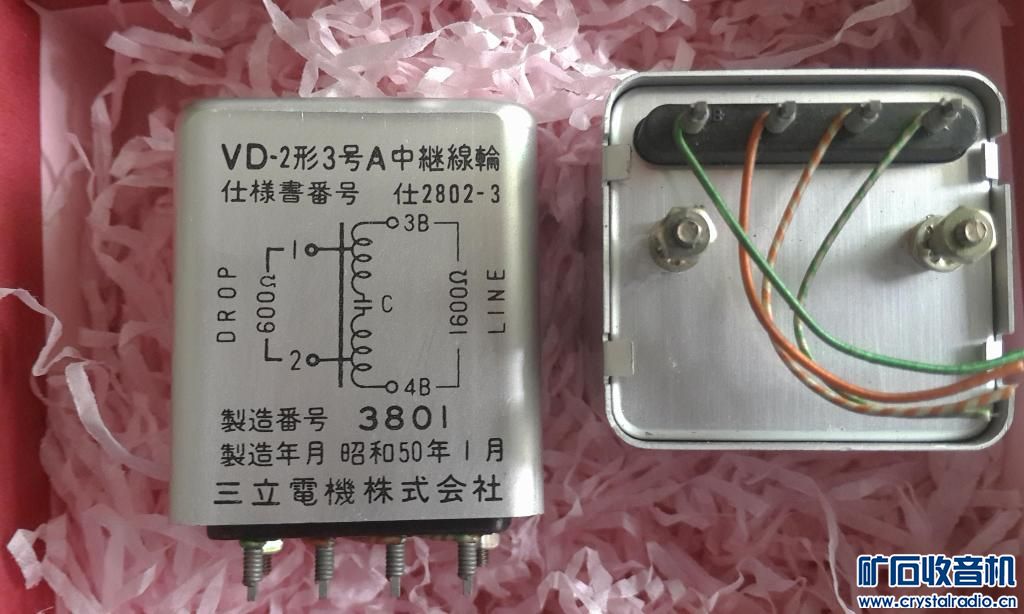

这个能做什么?
发表于 2018-8-15 13:52:04 | 显示全部楼层 |阅读模式
如题,请了解的朋友说说,谢谢

输入牛,隔离信号的吧

不知能不能用在音频输入电路,怎样知道它的频宽

阻抗变换或者是升压。如果能够打开壳子,看一下里面电容是多大容量的,再测量一下绕组的电感量,有了这些基本参数才能想办法派上用场。

电话线路的增音变压器。

daxian50 发表于 2018-8-15 17:50
电话线路的增音变压器。
或许你说的是正确答案,若电话中继线路里用,频响就不会宽

600欧是有线电通讯常用阻抗。
