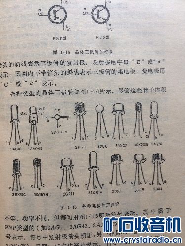

问有没有大神知道芝麻管3dg6的管脚?
发表于 2018-8-15 13:03:29 | 显示全部楼层 |阅读模式
就是像这一种,收音机里的
正面
正面
背面
背面

 楼主| 发表于 2018-8-15 15:38:25 来自手机 | 显示全部楼层
已解决。在我的一本老书里找的

发表于 2018-8-15 13:35:50 | 显示全部楼层
图中的管脚排列是正确的

记忆。管脚朝下,中间脚为C极,这是这种超小型高频小功率三极管的特点,当时爱好者提问为何这样设计,回答是管上无字便于识别。至于B、E极,必须测量方可确定,因为,该种管种凸面朝我,三根脚向下,三根脚依次有两种排列,E、C、B和B、C、E。与PNP和NPN无关。

芝麻管作为微型管比较引人注目,集电极居中容易记住,后来在购买时有商家提醒发射极和基极的次序,不知什么原因,同一型号,脚序也有不同,pnp和npn也一样,“唯一不变的是集电极在中间。再有,这种软脚芝麻三极管的管身直径为4mm。
