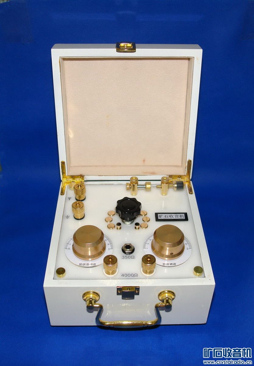

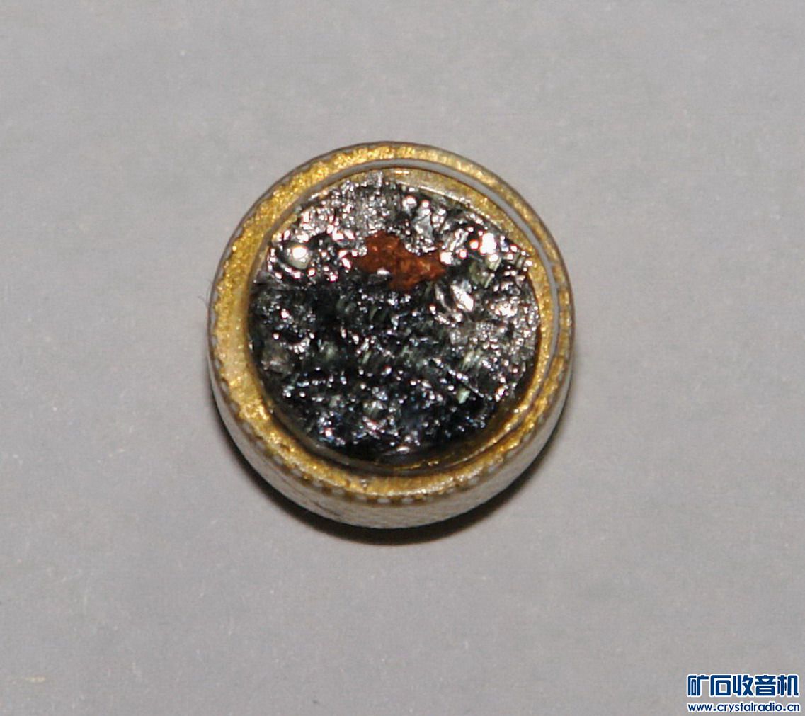

    附近有家克里提娜美容院,在它门外捡到一个小盒子是装美容用品的,
废物利用,做了架矿石机,
电路图

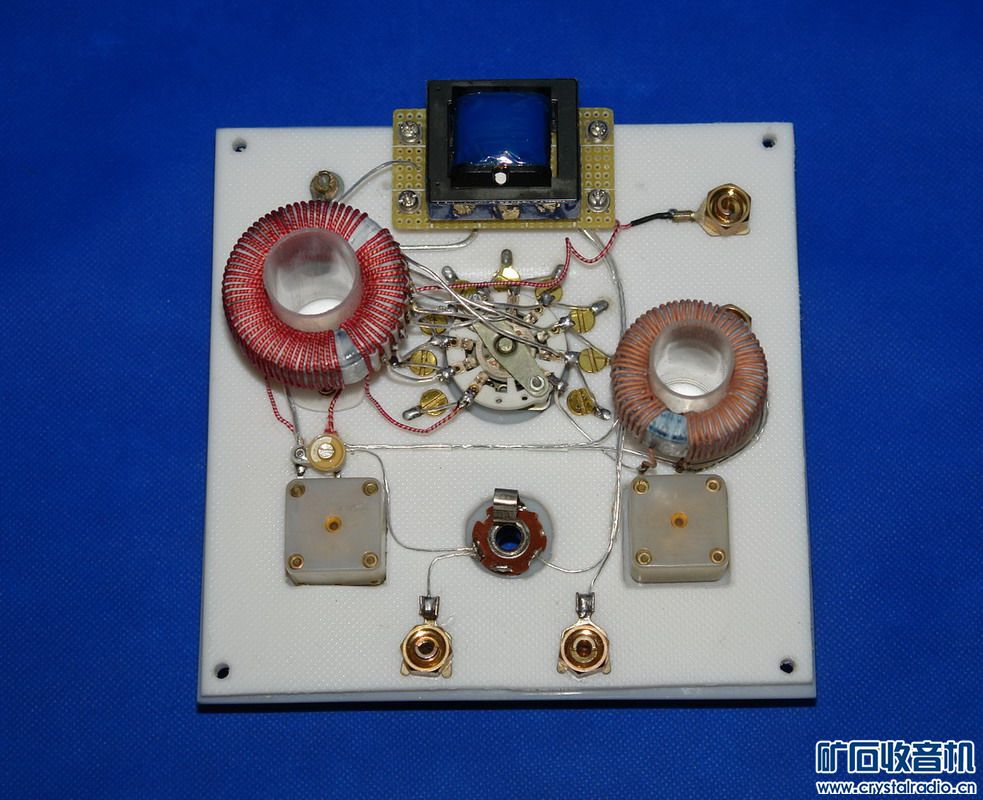

    L1C1组成陷波器,L1用0.04X270线绕在37mmX23mmX15mm R40C1磁环上,电感量250UμH,可变电容365P,SW是短路开关,在不用陷波器时合上。
    L2是天线回路线圈,与L3都绕在由两只45mmX26mmX8mm重叠放置的磁环上,型号也是R40C1,L2每2匝抽头,共有8个抽头,由一只9档位分线器控制,L3是检波线圈,用0.04X270里玆线绕48匝,电感量155μH,空载Q值在1MHz为1220。C2容量10-600P。
    B是耳机变压器,采用本坛超版李先生设计的仿T725自耦变压器,其输入端有5K、10K、20K、40K、100K、200K等,输出有4Ω到2.5k多种选择。

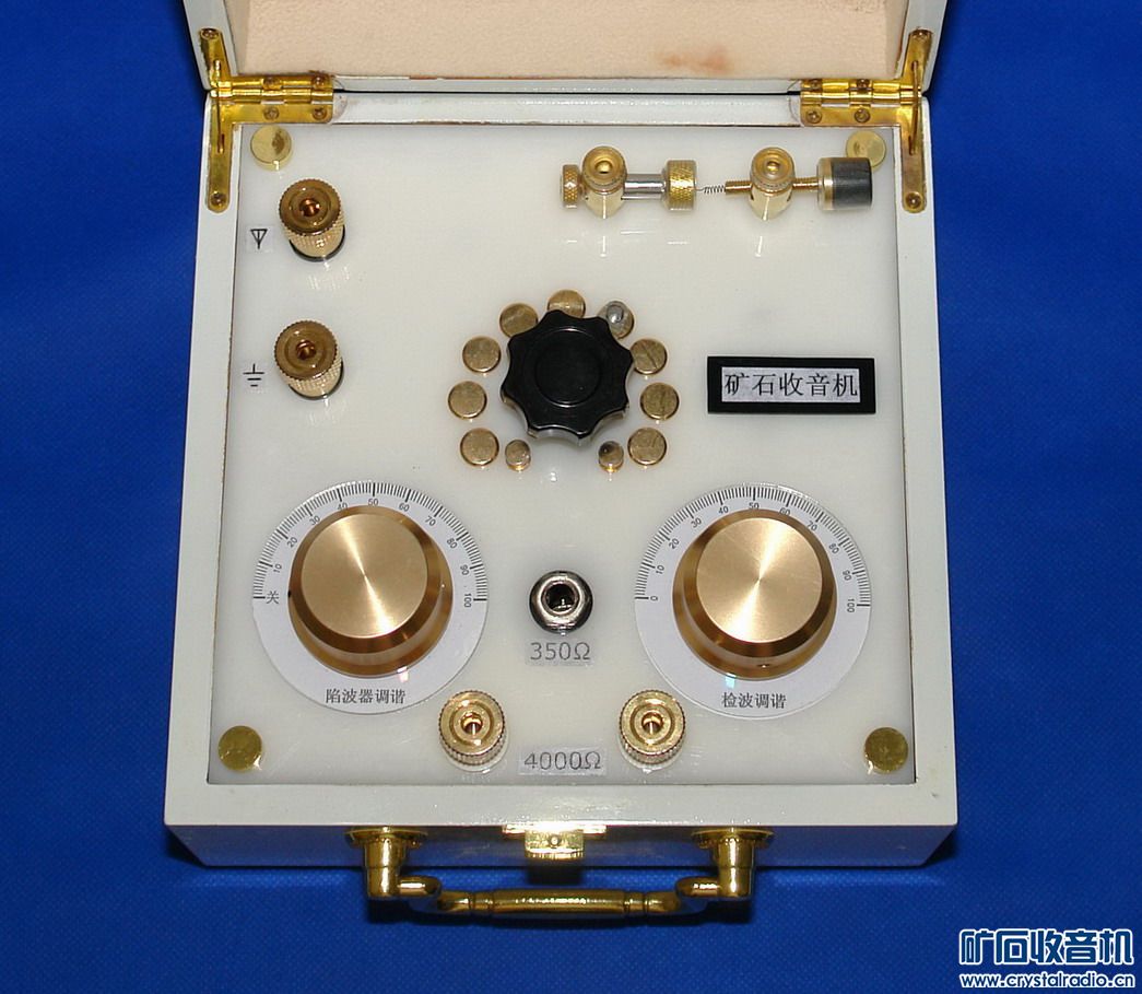

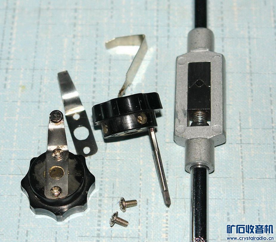

活动矿石架的制作:找到一只电镀的有孔铜球,正好可放进接线柱里,下一步是攻4mm丝扣,其实用塑料球也行,反正不用它导电。某宝网上也有各种直径的铜球,需要自己打孔攻丝,攻3mm丝扣更方便些。
触针我用的是从废锁里拆出来的弹子弹簧,要用铜的,现在有些锁用的是钢镀铜的,用磁铁试一下便知。
注意矿石接线圈,探针端接耳机以减小调整时人体的影响。

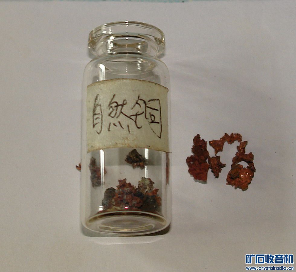

矿石罐里有两种矿石,一个是方铅矿,一个是天然铜
当触针接在天然铜时是二极管检波,二极管型号是HSMS2820。
当触针接触到方铅矿时是矿石检波,改变触点会得到不同效果。
分线器的制作:

难得一见的真正矿石检波,而且两种矿放在同一个矿石杯中,真是奇思妙想!!
说是两种矿石,怎么看那点红像是红锌矿呀。整机的接收效果如何?

 楼主| 发表于 2018-8-15 14:55:24 | 显示全部楼层
lq19512003 发表于 2018-8-15 11:50
好!
很好!
非常好!
用的自然铜矿石,是优良导体,用它的目地是保证稳定的和方便的收台,侍收到台后再转到方铅矿继续探索。
由于使用了R40C1的45mm磁环,选择性很好,本市所有台都可收到,晚上收台更多一些。
