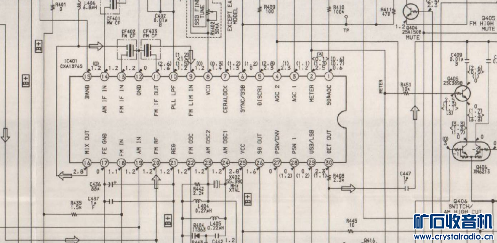

 楼主| 发表于 2018-8-15 16:14:35 | 显示全部楼层
CZ4816 发表于 2018-8-15 13:26
这个机器怎么会有1376as, 三洋的LAXXXX
可以确认,是用CXA1376AS的芯片

发表于 2018-8-16 17:13:12 | 显示全部楼层
lhj10005 发表于 2018-8-15 16:14
可以确认,是用CXA1376AS的芯片
咋确认? 有图纸还是照片? 我倒是有拆机照.

 楼主| 发表于 2018-8-16 17:15:00 | 显示全部楼层
你的拆机照不是CXA-1376AS?
