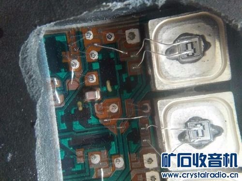

死马医活,手头沒有4162(一声道沙哑)只有一块4182,看图纸差不多,一换居然成功,声音更有力了。看下内部,圆点也是小三极管

厚膜块拆开盖就这样子吗?
