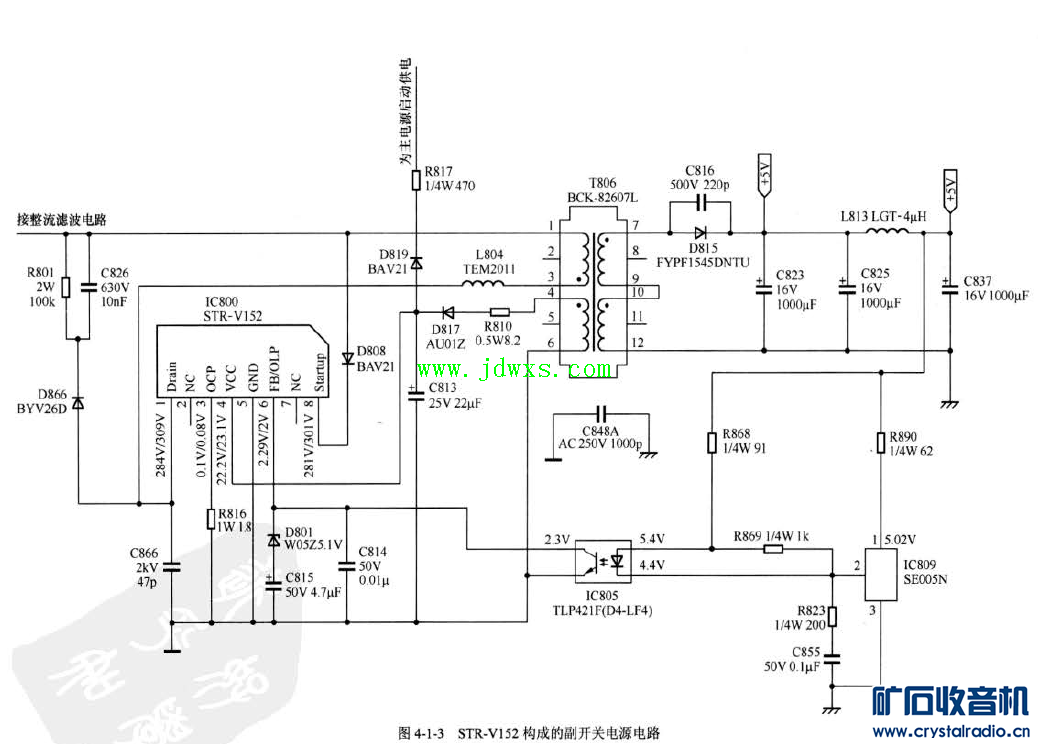

查下外机板电源吧,刚修了一台,查通讯查死人,后来转了思路查外机电源,挂了,电源挂了供电没了当然没通讯,量下3号线,拆下内机电压30v左右,接上在10v以下外机电源挂了
模块STRV152   6脚稳压管和电容坏了,
------------------------我另一贴里维修过程

网上找的图,不知你这台是否用这模块,6脚电容和稳压管注意下,电容耐压换高点的
 楼主| 发表于 2018-8-14 20:31:05 来自手机 | 显示全部楼层
fujlan 发表于 2018-8-14 13:26
查下外机板电源吧,刚修了一台,查通讯查死人,后来转了思路查外机电源,挂了,电源挂了供电没了当然没通讯,量下 ...
电压交流测40-50摆动。
多谢指点,明日再仔细查下。
