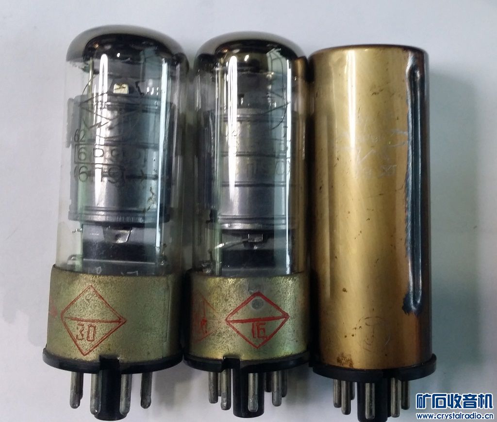

6P9P应用图
两种封装方式,玻壳的是把屏蔽罩做在了管内,相对铝壳的好看一些。

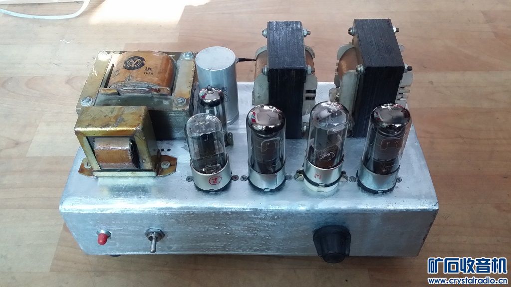

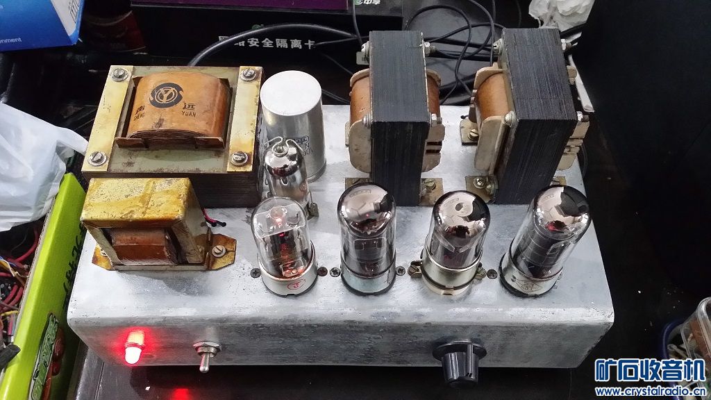

肚子里的样子,搭棚焊,有点乱。
外观

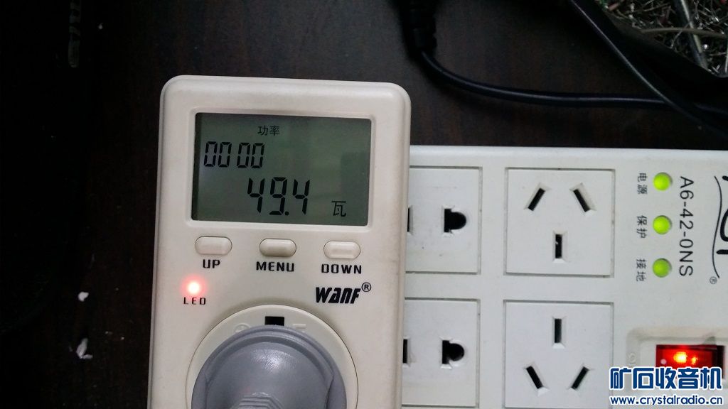

整机功耗

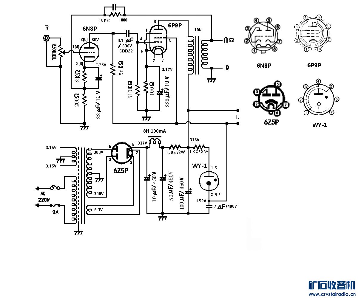

最后上电路图,图纸上标注了实测工作点电压。
小机器装起来接近一个周了,每天上班都开着机,刚开始的时候,喇叭里偶尔有轻微的呲啦声,估计是阴极电容存放时间过长(二三十年)有轻微的漏电,现在整机已经很稳定了。整天开着机,电牛也只有微温,耳朵贴到音箱上只能听到轻微的沙沙声,交流声几不可闻。由于输出牛初级电感量的影响,小机器的低频不行,中高频还是很不错的,嘹亮通透,音乐细节表现也非常好。在最后调试的时候,反馈电路加了一只小容量的电容,相对加大了一点高频的反馈量,又从七八对音箱里选了一对低频很好的爱华箱子,对机器的低频缺陷也算是一种补偿,总体听感还是不错的。

图纸有误,6P9P这管子的1脚(G3)是接金属管腰(玻壳)或者接外屏蔽壳(铝罩)的,应该直接接地。

这鸡鸡的输出功率应该不大,1——3瓦左右吧。做电脑音响是不错的选择。
输出功率每声道两瓦出头。看第一图6P9P应用电路上的标注。
