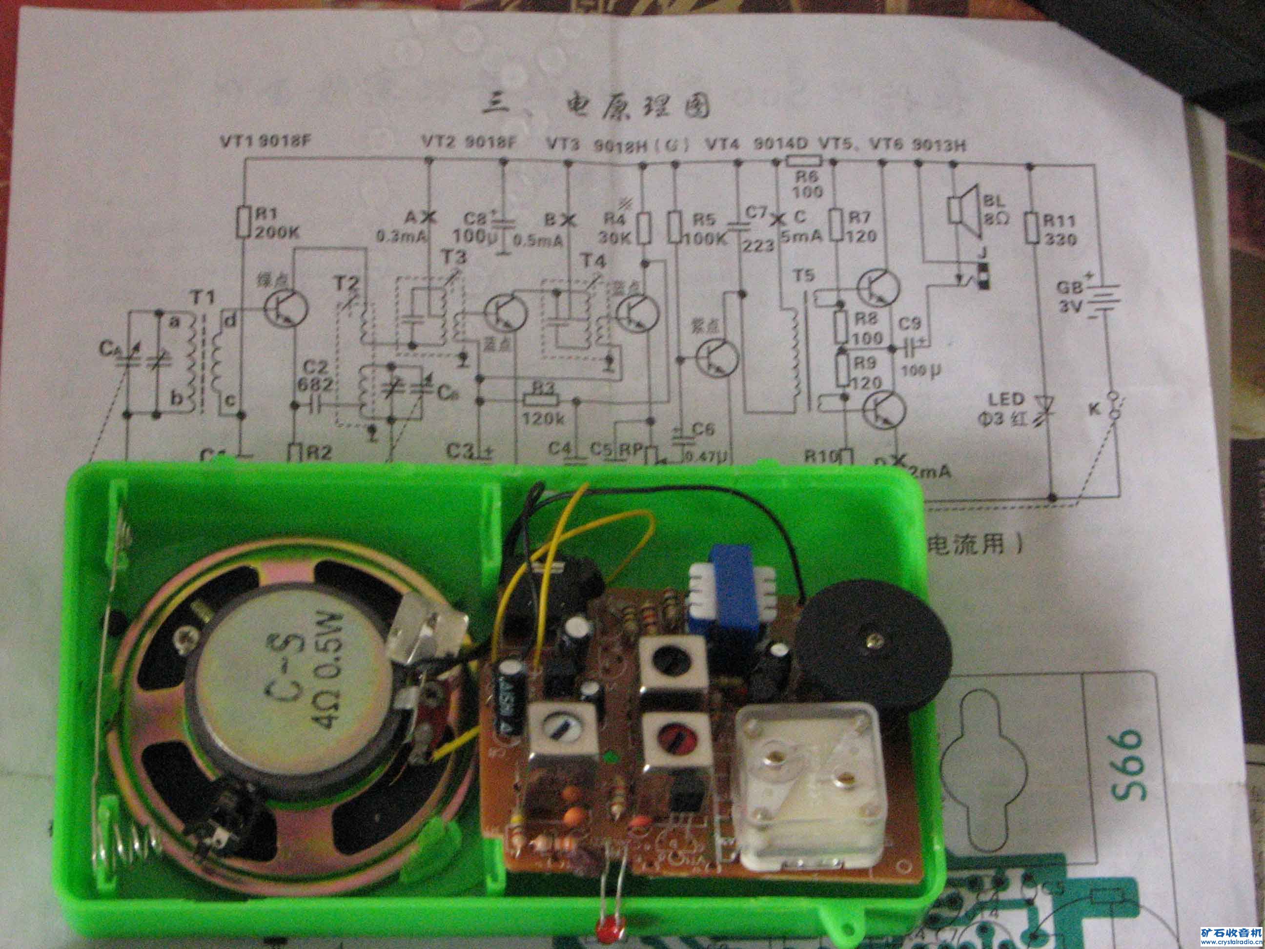

最近对收音机很感兴趣(看到论坛上的大虾们能自己设计收音机,很是佩服,可自己到现在也只是能看看电路图的菜鸟),买了几个散装套件和焊接工具,并把老婆的万用表从箱子里找了出来,组装了几套收音机散件,现在把经验与和我一样的初学者分享。下面是组装几个套件的心得:

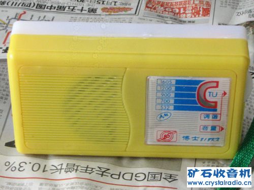

1.五管博士818套件
五管的博士818套件,电路板线路分布相对稀疏,容易焊接,尽管只使用一节电池工作,统调后声音还是很响亮,感觉电路设计的好,适于初学者一次性装成,值得推荐!
2.恒兴牌S66(9018)型6管收音机套件 (散件)
六管的S66套件组装略难点,边上有一处线路容易搭焊在一起。此外使用两只电池工作,统调后声音不大,不过售价低,也值得推荐。

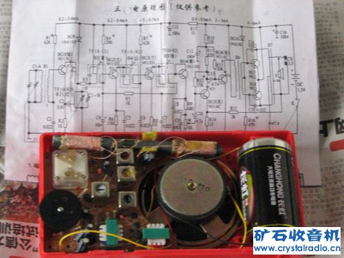

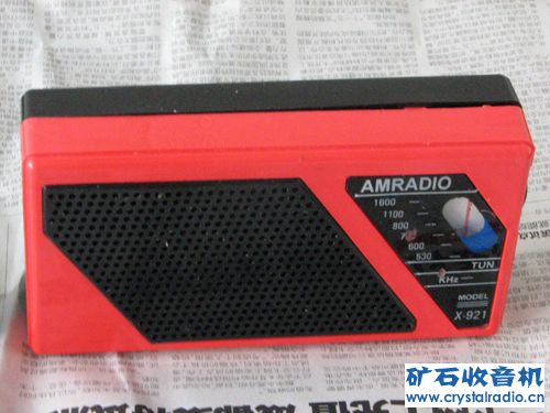

3.恒兴牌921型8管收音机教学套件
此款收音机组装成功了,总体感觉较有难度。电路设计感觉比较凌乱,电解电容C4标错为C6,二极管BG9标错为BGS,此外处处有修改不到位的痕迹,有一处电路,图纸上是连接的,电路板上却是断开的(图纸正确,电路板错误,需连接)。电阻R14旁的电路刚好相反,图纸上是断开的,电路板上却是连接的(图纸错误,电路板正确,不用理会)。耳机部分好像后加的(个人猜测),用了导线与电路板其他部分相连,很不好接,我选择跳过,根据电路图从新设计了喇叭接线。由于外壳设计原因,电池正极片容易接触不到电池,需要弯曲到位再装入,第一次组装由于此原因没响,以为是焊接原因,用万用表排查才找到的。不过组装成功后,很有成就感!
建议第一次装机的同好们,组装五管的博士818套件或六管的S66套件.

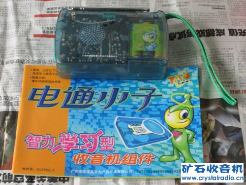

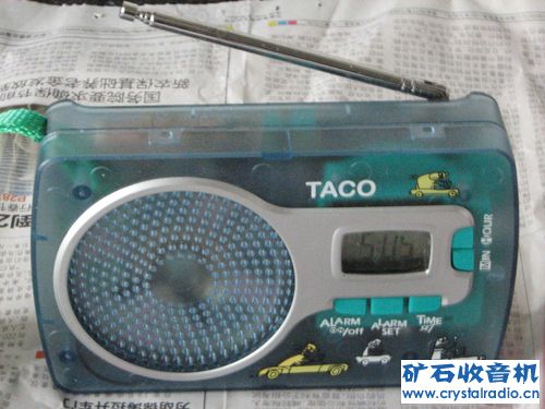

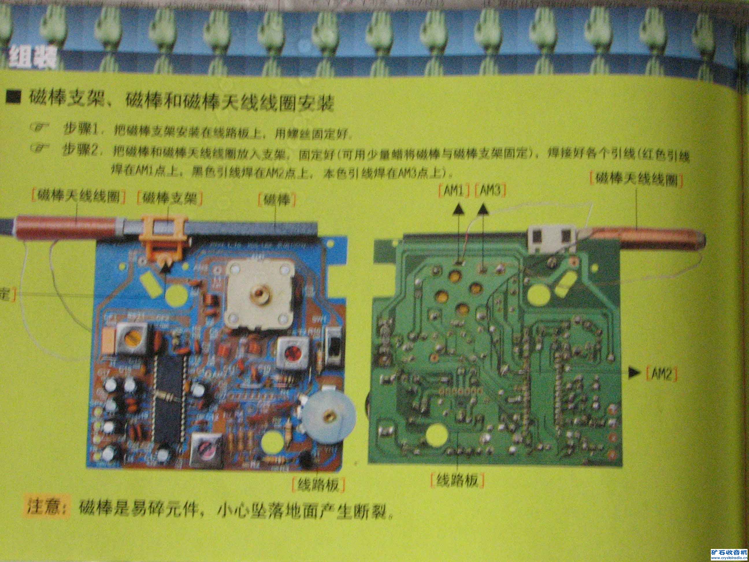

4.德生智力学习型收音机散装(德德高)
此款收音机组装成功了,组装完毕发现只能收AM,认真排查发现电路板上的集成块焊脚不对,有两只焊脚应该是分开的,却焊到了一块,用电烙铁分开焊脚,收到了清晰的FM电台,组装成功,很有成就感!(出厂时就如此,没装前看电路板就对此抱有疑惑,觉得厂家应该比自己精通,没敢改)
此机晶莹剔透,样子可爱,数字显示波段,有时钟和闹钟功能,人体感应小,FM效果良好,声音大,经常代替德生R808放在桌之上听。值得推荐!
总结:初学组装收音机的朋友,建议先组装五管博士818套件或恒兴牌S66(9018)型6管收音机套件,不过从实用角度来说,建议组装德生智力学习型收音机散装(德德高),因为818和S66都是中波收音机,电台不多,干扰却多,隔壁的节能灯,电器等都会有很强干扰,使收音机发出强烈的沙沙声,而德德高收音机散装有中波和调频两个波段,其中调频收音要好得多(在城市附近)。

回复 12# yeminchao 的帖子
随机带了两本小册子,在安装册中找到几幅电路板元件安装彩图,没电路图。淘宝上搜了一下,二十几元的两波段收音机散件基本都有电路图,不得不说这款机子这方面有不足。

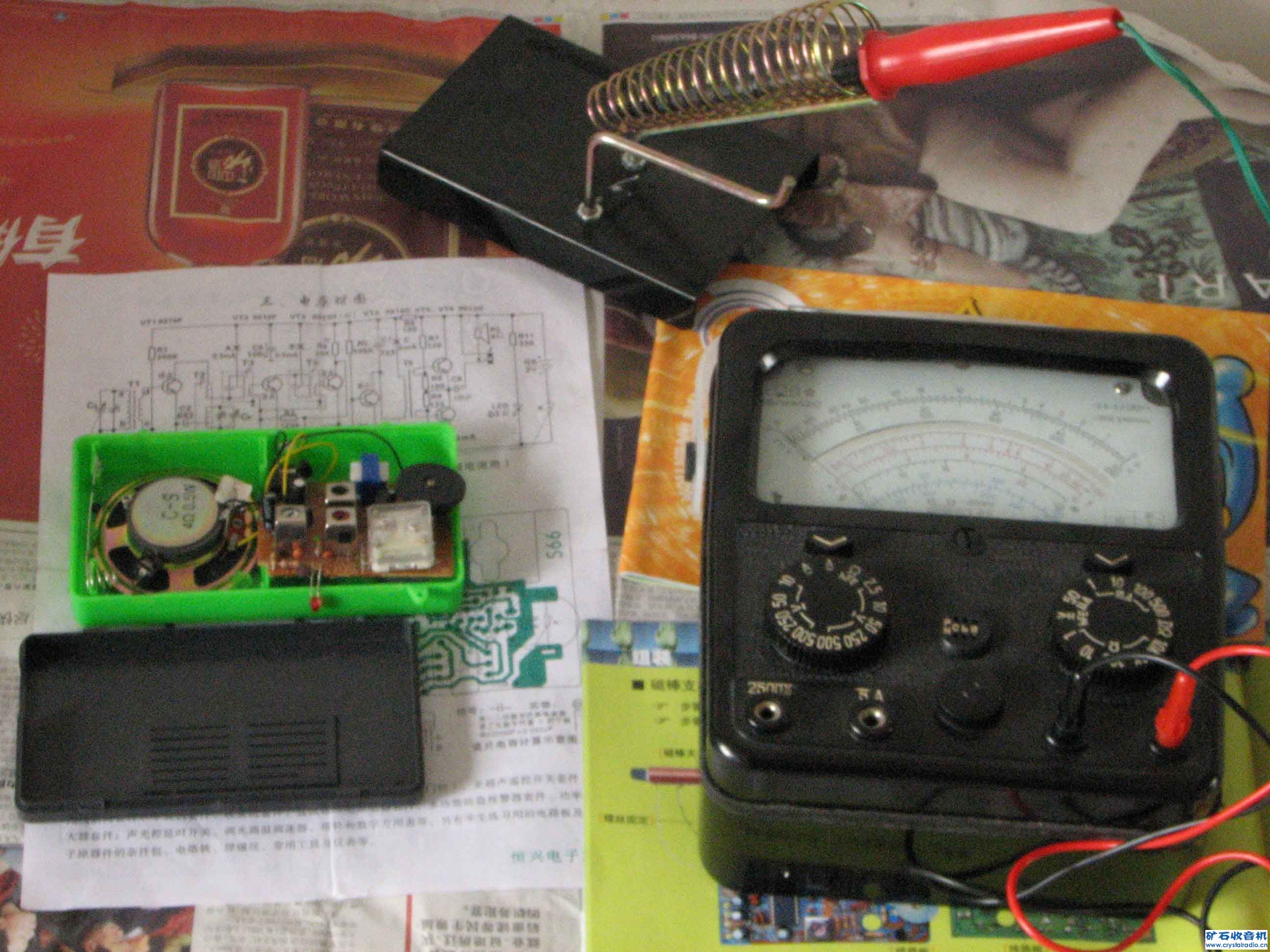

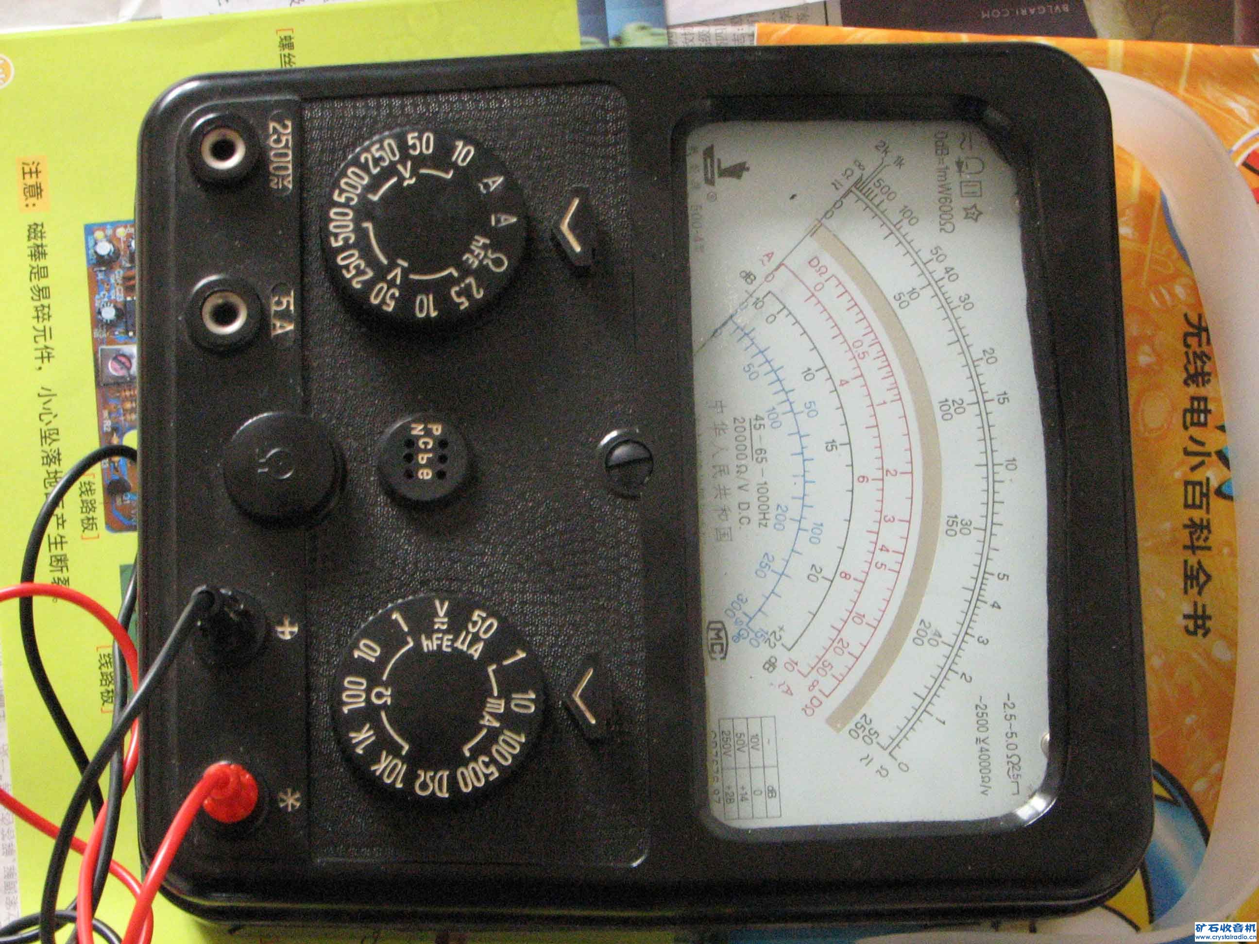

发表于 2011-2-26 09:57:14 | 显示全部楼层
老婆的万用表?多少年前买的?能否贴张图上来欣赏一下??

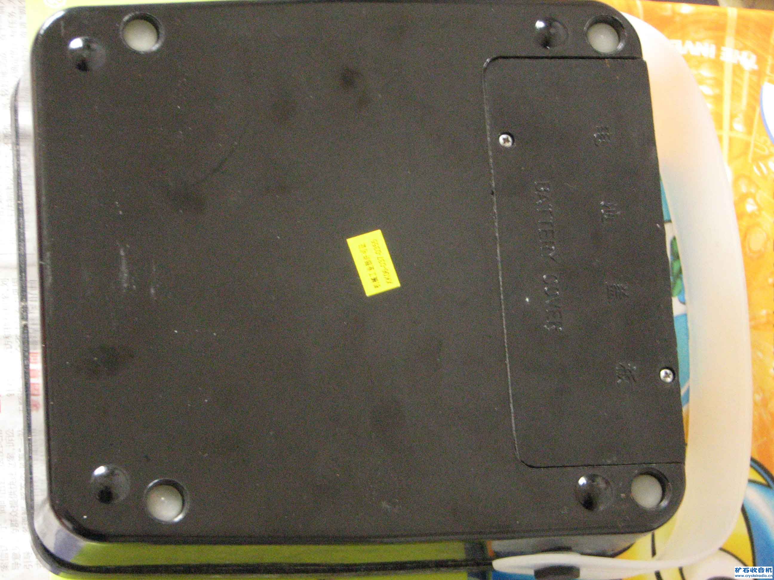

 楼主| 发表于 2011-2-26 10:53:36 | 显示全部楼层
拍照不易,应网友提问,把能想到的图全发。
已经惨遭拆机
已经惨遭拆机
已经惨遭拆机
已经惨遭拆机

德德高安装册子中电路板图选
德德高安装册子中电路板图选
德德高安装册子中电路板图选
德德高安装册子中电路板图选
德德高安装册子中电路板图选
德德高安装册子中电路板图选
