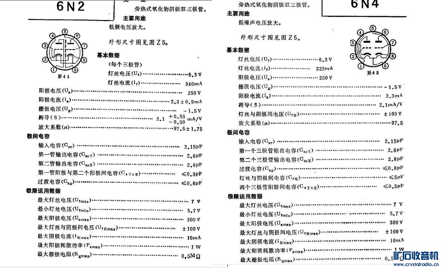

如果要证据的我可以上存图片

6N2和6N4这两种都是小九脚管子,放大倍数一样,有些参数是不一样的。另外两管子的管脚的分布是不一样的。
发表于 2018-8-14 12:30:37 来自手机 | 显示全部楼层
6N4灯丝是6.3/12.6V两用的。
发表于 2018-8-14 13:55:14 | 显示全部楼层
发表于 2018-8-14 16:30:28 | 显示全部楼层
6N4的灯丝和6N2的不一样,可以量一下管脚防止用错
发表于 2018-8-14 20:05:11 | 显示全部楼层
呵呵,6N4应该叫12N2
发表于 2018-8-14 20:07:23 | 显示全部楼层
其实也没见 6N4的 噪声比6N2小多少。 比较曲线的话,还是6N2更接近 国外的12AX7。  噪声问题 直到国内为外商代工 12AX7,那时候 才得到一点程度的解决。

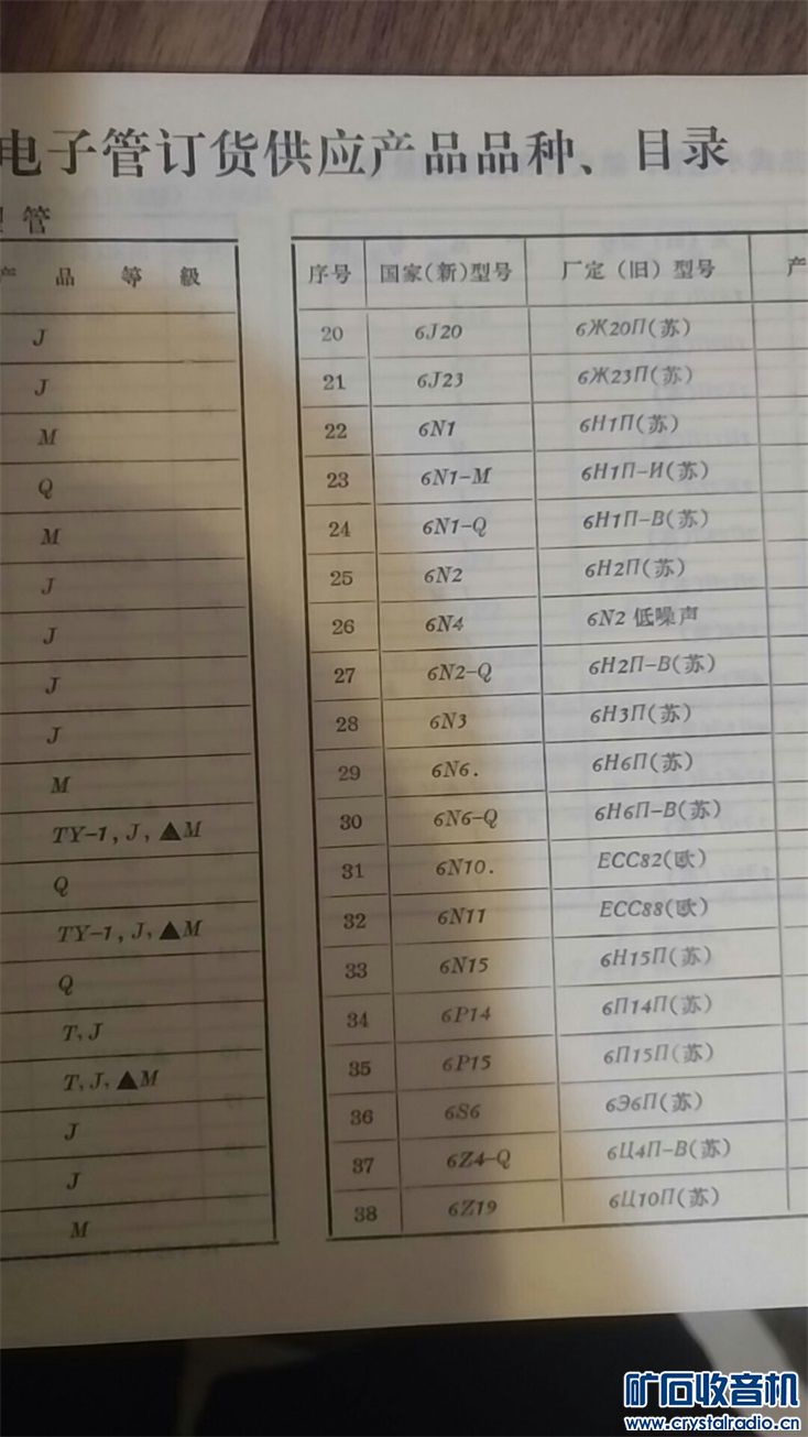

在一本子969年出的《北京牌电子管手册第二册》上找到的
 楼主| 发表于 2018-8-14 20:37:44 | 显示全部楼层
可以明确地说6N11就是ECC88
