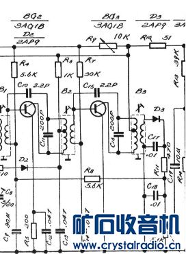

各位大神好!我是个外行,想问一下红灯753四个中周是几中放收音机啊?度娘说除了一个本振其余的都是中放,三个中周是两中放,
我看到红灯753说明书写着两中放确四个中周,所以迷惑了,来这里请教一下各位

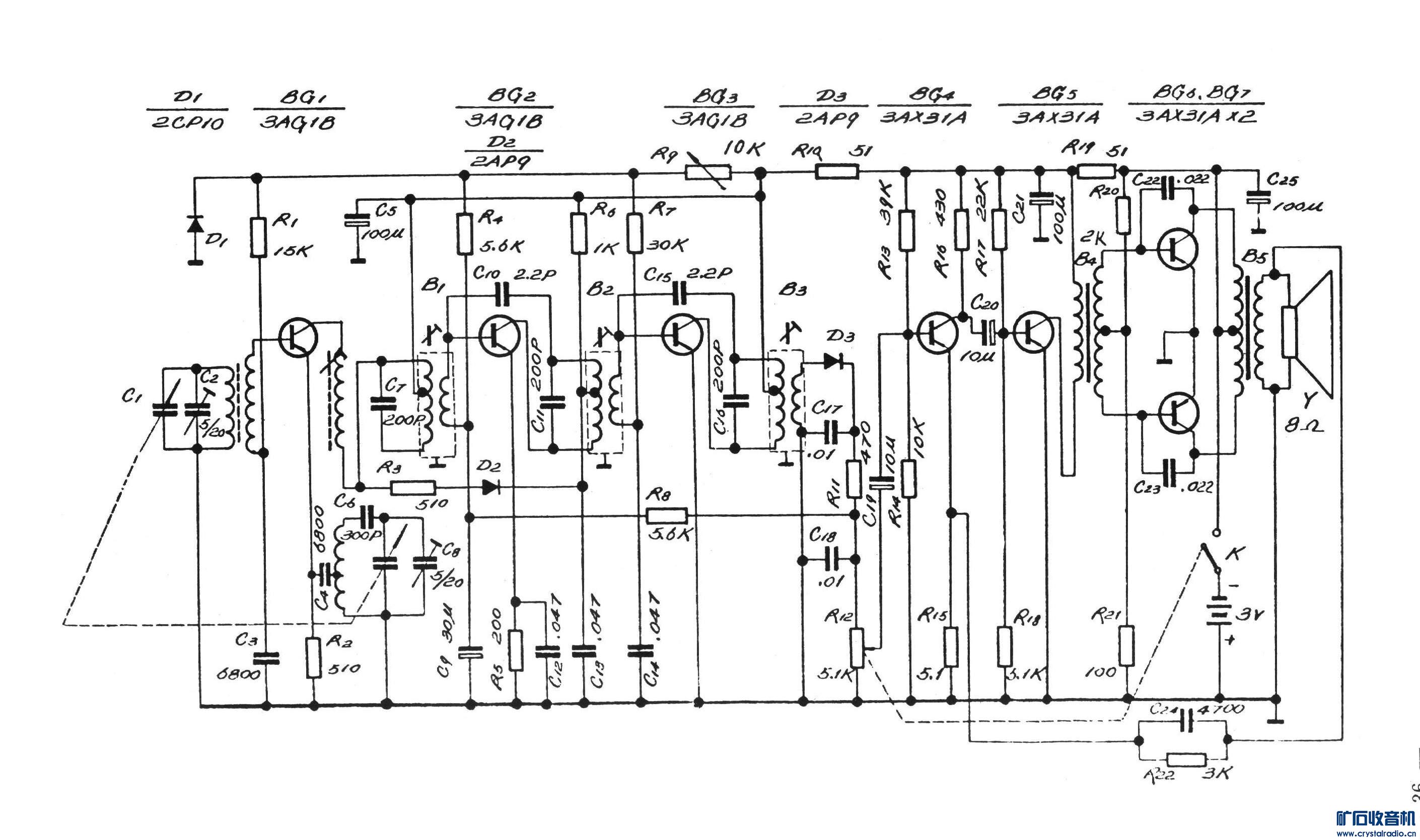

第一级是变频级,它自己就占用了2个“中周”;一个是震荡线圈,一个是中频变压器;这个中频变压器把变频后的多个频率中的中频“过滤”出来,耦合给下级中放;后面的2级中放各用一个中周;
注意:有些收音机可能有更多的“中周”;但中放一般都是2级;

第三,中周的作用是耦合、变换阻抗。一般本振和一中放之间有一个中周,一中放和二中放之间有一个,二中放和检波之间有一个,也就是三个。为什么会出来四个中周,你把线路传上来才能帮你分析啊,没有你说个xx?
第四,在论坛找了一下这种型号收音机的电路图,http://www.crystalradio.cn/data/ ... jbo2foo4a3djou5.jpg
这上面只有三个中周,哪来的第四个?你是不是把磁棒线圈或本振线圈看成中周了?

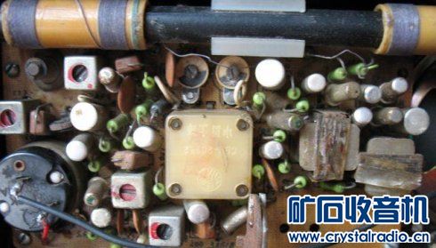

 楼主| 发表于 2018-8-14 09:12:01 | 显示全部楼层

补图,不咋以上没传上

有一个是本振线圈,外形和中周一样,作用不同,工作频率不同。
请问师傅那其余三个呢?说明书上是两级中放啊?

两级中放就是要用三个中周啊,上面的帖子你没看?再重复一遍。一般本振和一中放之间有一个中周,一中放和二中放之间有一个,二中放和检波之间有一个,也就是三个。

先捋一下,振荡线圈是产生高于接受频率465khz的部件,型号LTF一2一3。中周全称叫中频变压器,外型与振荡线圈一样。中频变压器的作用是,线圈与环接的电容器谐振在465khz。输入信号频率与振荡频率混合差出大大小小多个成分,其中465khz及上下的信号是我们需要的,还有很多不需要的成分存在,于是在变频之后用了一只中频变压器,即TTF一2一1。BG2把获得的中频信号放大,称之第一中频放大,俗称一中放,之后放大了的信号再经中频变压器(TTF一2一2)滤波,BG3再次放大中频信号,俗称二中放,再经TTF一2一3滤波送2AP9检波。中频变压器具有选择频率的能力,也就是滤波性能,这样理解就简单了
