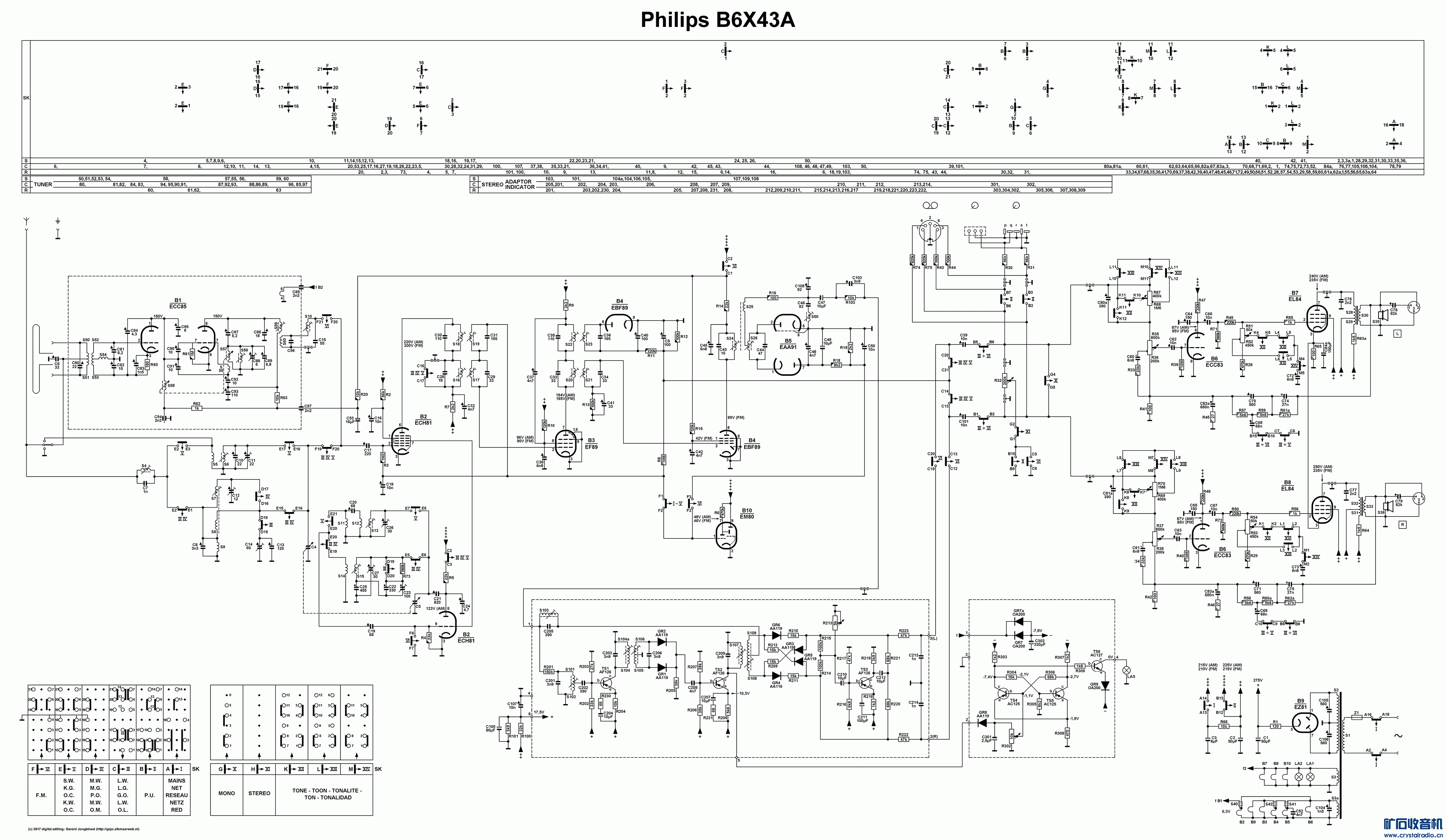

根德单灯解码器了解一下?小铁盒,挂在机器后头,可能是选配件
附上楼主机器的电路图,晶体管立体声解码,用管非常节约,功放也就没有推挽模式了

单灯模拟解码器的分离度,EMMM,要不现在也就不普及锁相环解码器和更高级的解码器了。反正如果用管少对周边元件要求就高。
