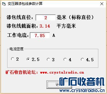

绕变压器为了方便
写了个漆包线载流量计算器。
希望能帮助能用到的朋友
漆包线电流计算器.rar (4.51 KB, 下载次数: 1934)

发表于 2018-8-13 11:28:12 | 显示全部楼层
请教电流密度是怎么选的?
 楼主| 发表于 2018-8-13 11:54:35 | 显示全部楼层
duanyz 发表于 2018-8-13 11:28
请教电流密度是怎么选的?
点哪个选哪个

发表于 2018-8-13 13:00:08 | 显示全部楼层
我的意思是怎么计算电流密度?
 楼主| 发表于 2018-8-13 13:27:19 | 显示全部楼层
duanyz 发表于 2018-8-13 13:00
我的意思是怎么计算电流密度?
电流密度根据不同的场合和情况下选择吧。
以环形变压器来说
大部分人取2.5,也有取3的
一些不良商贩有的取4

发表于 2018-8-18 21:36:16 | 显示全部楼层
这对不会计算新手非常不错
  计算公式: 3.14*线经半径的平方=线经的平方
比如0.65的线经=3.14*0.325*0.325=0.3316平方

发表于 2018-8-20 17:04:53 | 显示全部楼层
我的意思是怎么计算电流密度?
先说一下“电流密度“概念,即导线每平方毫米的载流量。这个值选的小,安全系数高,反之安全系数低。一般绕制变压器选2.5安/平方毫米。
发表于 2018-8-20 17:15:42 | 显示全部楼层
提个建议,增加一个输入电流值推算漆包线直径功能,这样更加便于选择漆包线。
 楼主| 发表于 2018-8-30 22:16:18 | 显示全部楼层
你好,已经更新了。http://www.crystalradio.cn/forum ... =1682897&extra=
