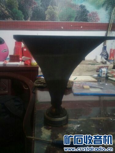

婀娜多姿的身材。

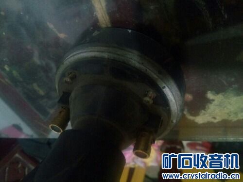

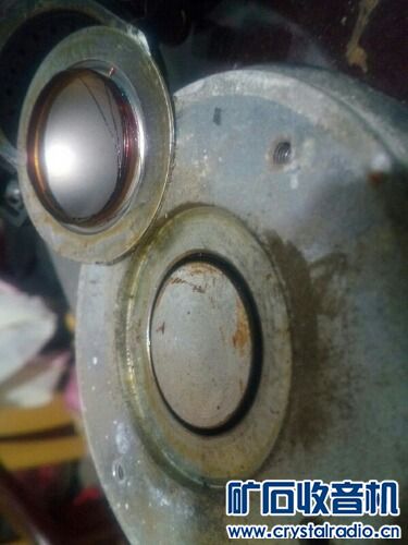

在快递那里娶回来还没洗澡就开拆,看到两个接线乳头吗?子弹头起什么做用?金属铝震膜?音圈发黑怎么还有润滑液呢?

老师们给点意见如何下手买配件使她呻吟起来?

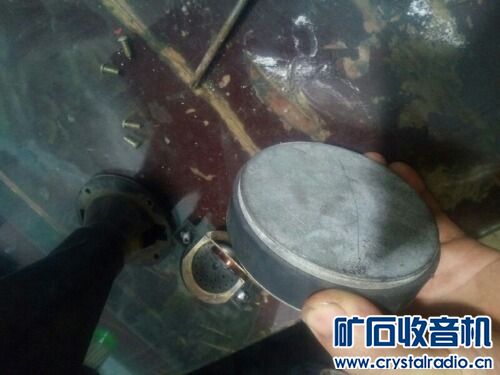

大屁股100mm的直径

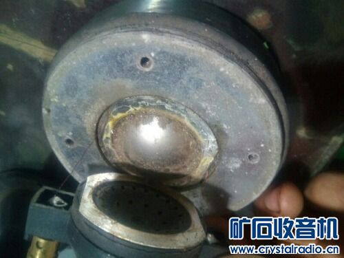

换个音圈(音膜)就能呻吟了

这个是液磁的高音喇叭,换一个音圈就解决了。

   道兄不愧是高手,粘粘的像机油一样的是磁液?用清理吗?如何清理。不清理影响线圈的动作。

马家店的25芯磁什么意思?如何正确测量线圈的直径?
