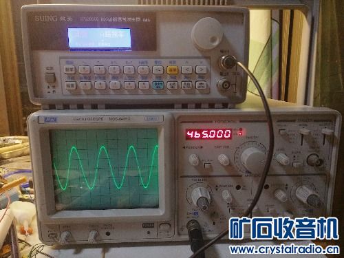

如下图,一台示波器和一台信号发生器,想组成扫频仪。但是我连真正的扫频仪都没有见过,更别提怎样连接和使用了。
关于扫频仪的认知为零,请坛友们详细指点。先谢谢啦!

你的这个信号发生器比较高级,应该是程控DDS的,但图上什么都看不清,不知是否有扫频功能,用于456扫频应该是没有问题。
扫频信号的本质是一种调频信号,用一个几十Hz的低频锯齿波对高频信号进行调制,得到一个频率随时间变化的信号,后面再加上检波(其实不检波也可以的),再通过示波器观察器件的幅频特性。相关知识可以参考《业余无线电测量仪器》一书,上面有更详细的介绍
补充一下,看你这个信号发生器只有两个口,有可能不支持外部调制,也就是说无法引出低频的调制信号。但如果只是大概看一下的话是没有问题的,完善的扫频仪,需要提供驱动X轴的低频调制波信号(一般为锯齿波,其他波型有回扫干扰),输出到各种滤波器的高频信号(50欧/75欧/高阻抗),然后这个高频信号通过所测滤波器之后,再(通过检波探头)接到示波器Y轴,以及一个输出到Y轴(更好的是Z轴)的频标信号。输出阻抗在高频是应该特别注意,不过收音机中频的非定量测试一般只需要屏蔽良好,各连线尽量短就可以了。说多了扯到的知识就比较深了……
如果不需要频标,那么两台普通的函数信号发生器即可进行扫频,作为初玩者也是可以的

你上面说的这段话的意思我可以这样理解吗?把465kHz的中频信号调制成460-470随时间变换频率的调频信号,然后做为滤波器的输入信号。是这个意思吗?

随时间变化不太准确,用随调制电压变化更准确一些,因为电压才能在示波器上画准确轴,如果用时间来画轴的话,由于误差存在,就不能准确的画出幅频特性了,只不过频率的确是时变的。

可以的扫频信号到被检测部件 然后接检波到示波器y轴,x轴同步可以不接,示波器自己同步就可以了,频标可以再另外加个信号到扫频信号输出端(弱耦合),即可得到菱形频标,如图
