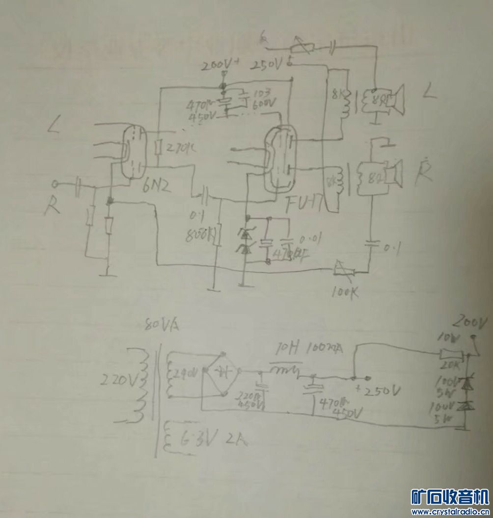

我的一个朋友,他想做一个床头音响,要求如下。输出功率在1-2瓦,他本身有一对4寸全频迷宫音箱。阻抗是8Ω,功率是箱子的标称10瓦。我打算做一个用6N2推动FU-17的单端。阴极电压,采用自给偏压。采用稳压二极管18伏。然后并联470uF50V电解和103CBB电容。FU-17的帘栅级电压,从阳极电压用电阻分压,也是采用大功率稳压二极管,输出200伏的电压。阳极电压为240到260伏。栅极的栅漏电阻为800K。与6N2的耦合电容,采用450伏0.1uF的CBB。这种状态下,阳极电流在25-35毫安。输出变压器的初级阻抗,是取8000Ω还是10000Ω?请大家给个意见。谢谢!!

FU-17是共阴极的,做单端如果使用自给偏压,只能并管使用,负载阻抗不用那么大吧。
发表于 2018-8-12 19:03:34 | 显示全部楼层
共阴极的管子采用自给偏压,加上阴极电容后是没问题的,左右声道的分离度不会有多大的影响。
 楼主| 发表于 2018-8-12 19:17:35 | 显示全部楼层
电路图如下,采用一只FU-17输出,固定偏压。防止左右声道串扰,阴极稳压二极管并联大容量的阴极电容。现在就是输出变压器的初级阻抗了。多大合适?

想必是左右声道用一只FU17管子就可以了简单省事,标准接法阻抗选用7K左右就可以了,阴极使用稳压管不妥还不如使用317

      屏极电压250V,初级阻抗8000Ω,屏流0.024A,输出功率2.5W。

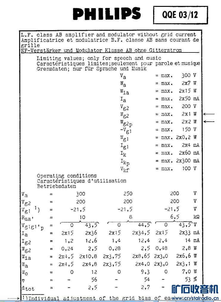

  这个玩意 做单端,3.5K就行,用不了8K或者10K。
FU17 没用国产管的特性曲线,只能从进口管QQE03/12上看。

FU17很不适合单端使用,建议做推挽。参数如下表:
如果只要这么小功率输出的话,3A4(2p3)是物美价廉的上选。
