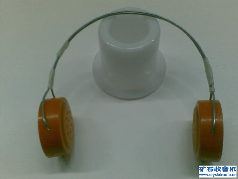

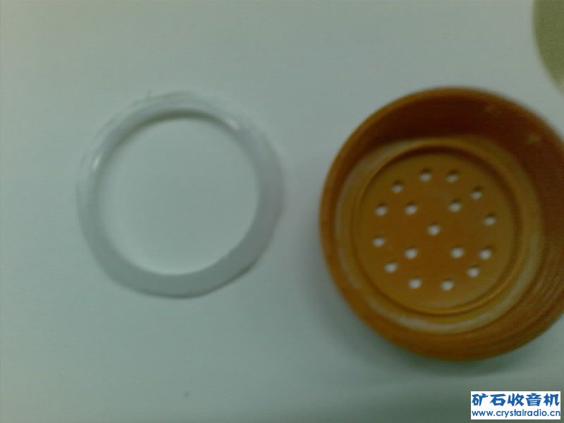

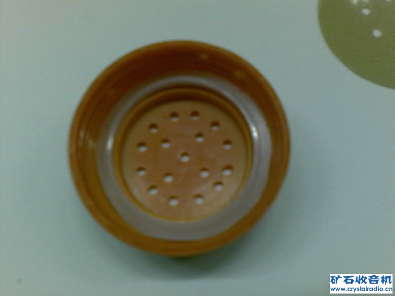

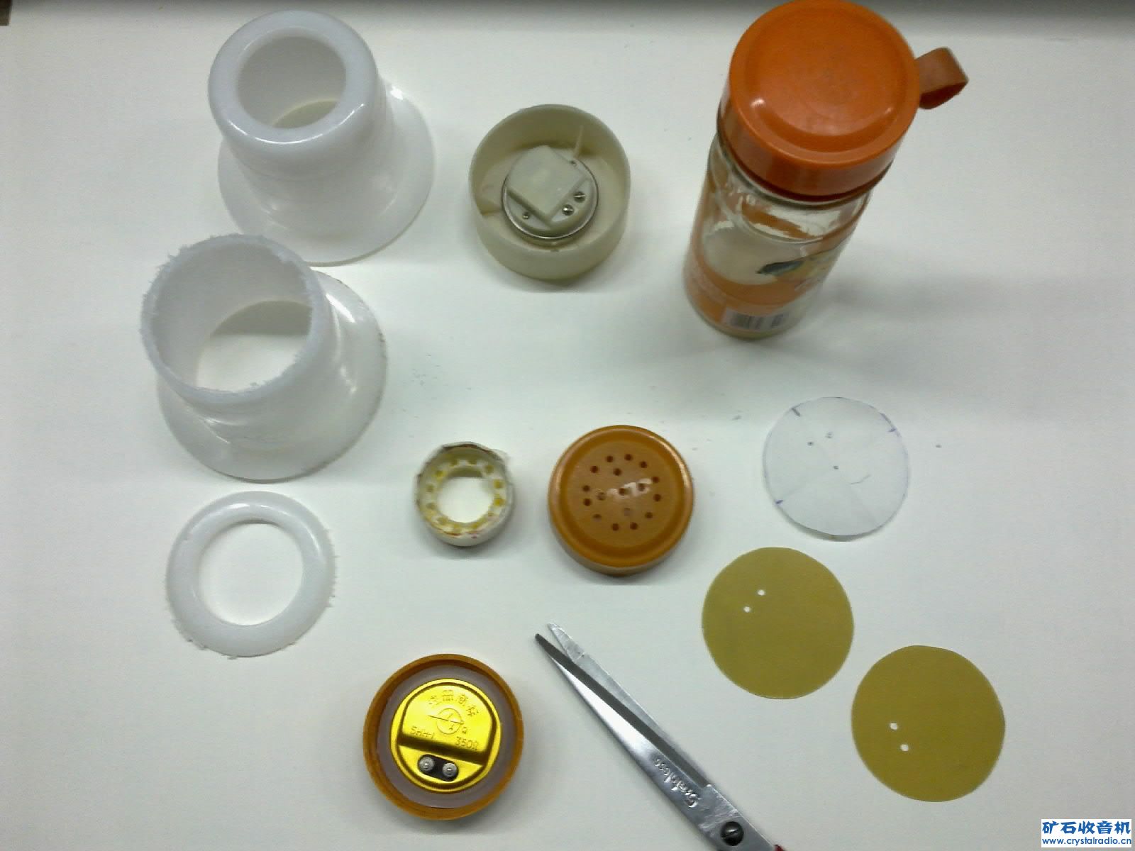

看到那个大点的盖子有个大洞,想用它做耳机架不错,可惜现在只有一个了,又找到四个果饮料瓶,盖子不错,放SHH-1进去还可以,SC2就厚了。瓶盖里有个圆圈小了点,找的那个白色的塑料筒剪了个环放进去刚好可以把它卡住。后盖板放上去刚好贴平耳机后面,只是两螺丝高了点,不过后盖除了用胶水粘住外,那两个高出的螺丝还可以把它锁住。盖前面的声音孔,用用完的透明胶子芯包了点纸镶在盖内的圆圈里,胶子芯有很多孔,对着打孔。盖两旁的孔和下面的导线孔,用纸照盖剪了个圆,对折,用来标记打孔的位置,先用刀片转个小洞再打。先用铁丝弯的架,两段铁丝,如果两端用个有两边孔的块把它固住就好,没搞到合适的,用胶子绑了下。现在还没穿线,有点七米的电线,原来用来绕过线圈的,两头都有接线片,可以很方便的锁在耳机上,在配两夹子。不过我还舍不得把它剪掉,还准备用它试试效果的,或者可以用来做两条地线用,想再单独买两米线用,所以现在还没有好的线用。

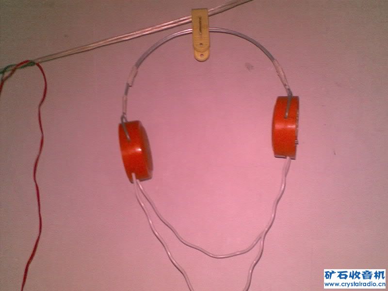

现在接了线,戴着蛮好。两个耳机之间的一跟串接线还可以起到挂下巴的作用。买的一块钱一米的,两米,里面的铜线,一块五的就好点。把我的接线片用完了。

还可以呀。虽然里面盖里的圆圈把耳机架空了点,但很封闭。
