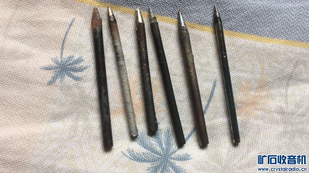

各位给推荐点好用不贵的烙铁头吧,主要是镀层要好,能达到黄花烙铁自带头那样效果就成。我本地跟网上试过买了不少种烙铁头了,包括936的和T12的,T12原装的镀层当然好,但工人使用几天能把它给用穿孔,这费用太高了。买过12,3块的国产T12镀层不好,用不多久就不吃锡了,重新上锡还很不容易。936头也买过很多种都是镀层容易不吃锡。看了快克的936头子好像大多数都要卖15左右一只,有一两家买7块左右又不敢买,不知道几块钱的936头子有没有能达到黄花十几块一支的烙铁带的头子的水平的

发表于 2018-8-11 22:02:44 | 显示全部楼层
你有多大的工作量,几天就把T12烧穿孔了,如果真是如此的话,那是你的焊台问题。(到了设定温度没有停机)找几个二手的进口焊台吧

老夫闲看 发表于 2018-8-11 22:09
我用的是普通的黄花烙铁,装的是这种烙铁头,很好用。
我也一直用黄花烙铁和黄花头,下次买几只试试。

我网购40W黑金刚烙铁头,吃锡耐烧,也不贵。

你试试改高频焊台,203H的头子就几块钱一个

有些廉价的烙铁不耐用,其原因是内部发热丝长度不够,过度发热,致使烙铁头过热,我是用调压器调整电压,供烙铁用;

烙铁头不耐用一般是温度没控制好,温度太高氧化加剧,我的黄花907可调温、恒温烙铁每天都用,平均每天两;三个小时,用了四五年了都还好好的。以前买的不能恒温的哪怕是长寿命烙铁头也不长寿。温度是非常重要的,能正常焊锡的情况下温度越低越好。焊接电脑主板以及散热快的东西时适当提高温度。
