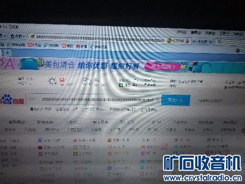

神舟A470p,赛扬双核那款
目前情况是开机挡在神舟logo那,按下esc键可以进win7系统
进系统之后想在地址栏或者搜索栏输入,这个时候键盘上的B键在自己不停的输入,大约3分钟后就好转了,停止自动输入
可问题又来了,当输入字母b的时候按键盘B又不起作用了。
现在已经尝试过一下办法,杀毒,换系统,换硬盘,不装硬盘在pe里面测试也是这种情况,键盘拆下按键B酒精擦拭那个小橡胶帽也是无济于事
因此特来问询广大坛友,这电脑倒是键盘坏了还是中病毒了,谢谢坛友们给我指点迷津

目前仍不理解为什么按键既然坏掉了为什么开机后没多久还在一直自动输入,
后来该按键正常按压却是无法输入

感觉就像是被恶作剧,您瞧,开机我点鼠标想输入,它自动输入一串b字母,当真想输入b字母的时候它却不管用了

这就说明,键盘的问题比较大。也有的出问题的木马会引起此类毛病,但不多见。
发表于 2018-8-10 20:14:10 | 显示全部楼层
第一个不正常现象:按下esc键可以进win7系统,大多是电池(不是cmos电池)没电且充不进电,需要更换了。
第一个是B键弹不起来,自动连续输入,输入到极限后停止,就再也不能输入。
当前时期根本没有什么病毒。
