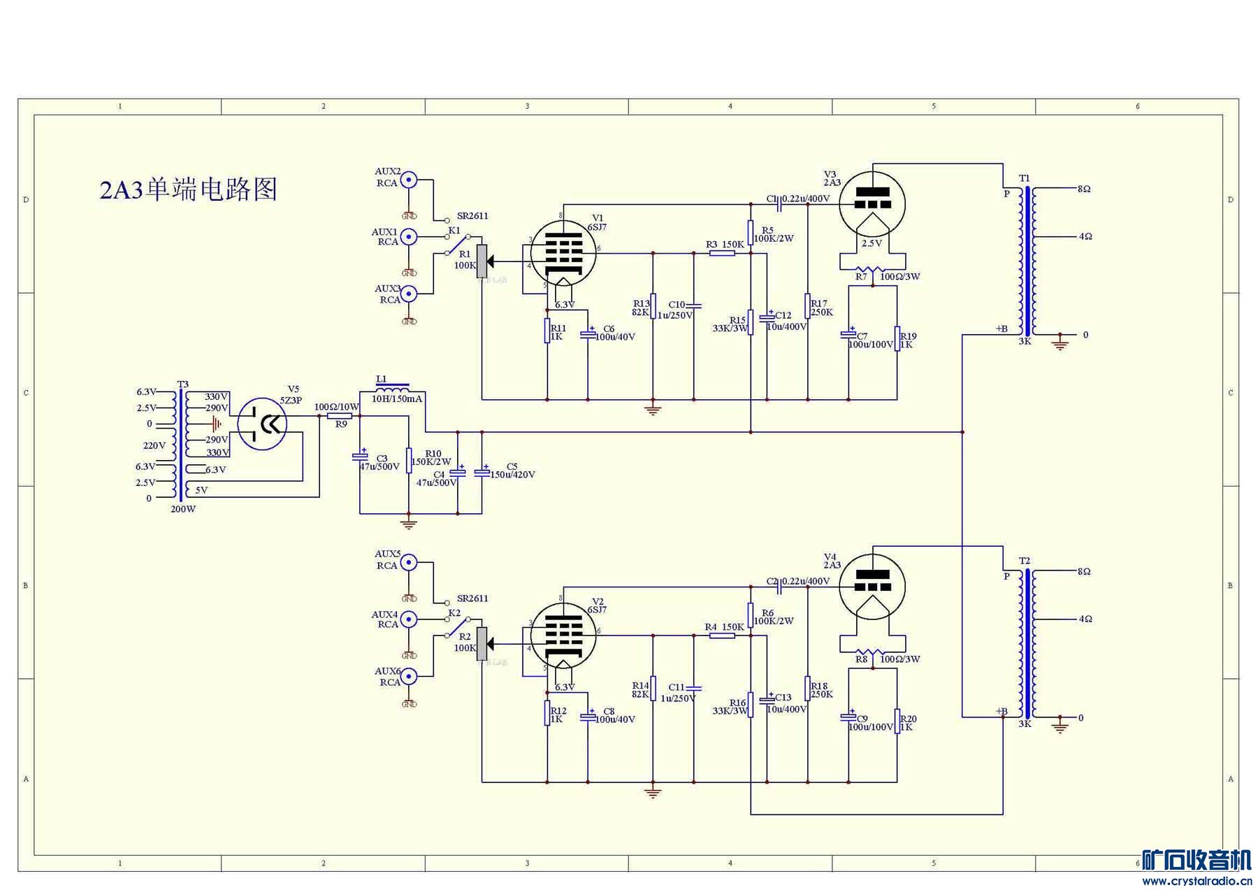

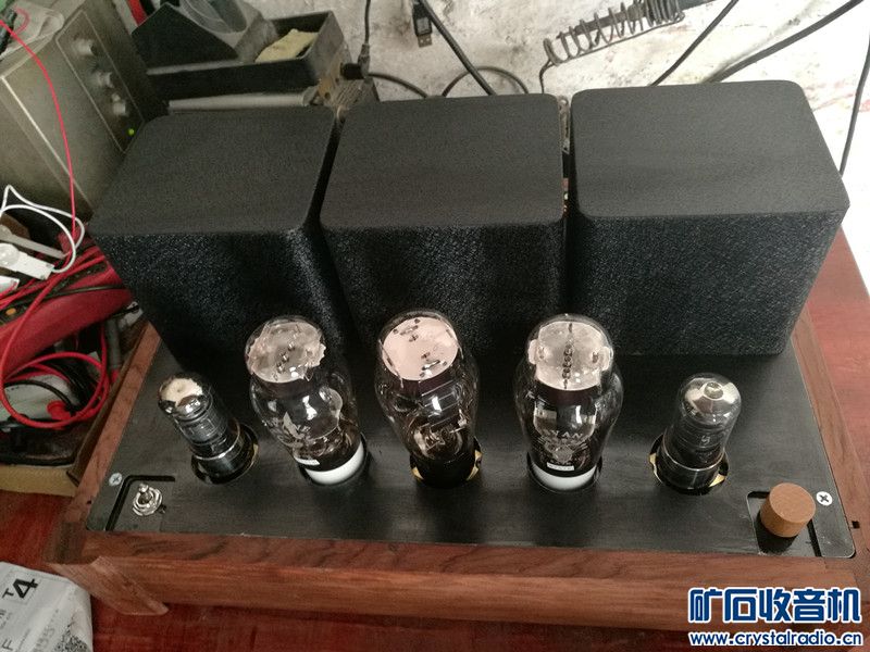

刚完成的6J8P推2A3单端,套牛自养,音色就不多说了,自己感觉还算满意。
发表于 2018-8-9 18:48:03 来自手机 | 显示全部楼层
新手一步到位。是老手了(胆)。赞赞赞!
发表于 2018-8-9 18:52:42 | 显示全部楼层
变压器的接线很到位,不会有”天线效应“,给你手动点赞

做得不错,搭棚焊接、跑线有一定功底,点贊!
发表于 2018-8-9 19:26:02 | 显示全部楼层
真漂亮,还有茄子管。

发表于 2018-8-10 00:19:36 | 显示全部楼层
2A3阴极阻容在一起会不会减低电容寿命?做响了以后,有没有对整机做一下测试呢?看不到负反馈回路,前级五极管接法会不会对频宽影响很大呢?
发表于 2018-8-10 07:38:47 | 显示全部楼层
鸡子做的不错。只是管子这样摆放有点不适

楼主好功夫。上个电路学习学习。

 楼主| 发表于 2018-8-10 11:20:58 | 显示全部楼层
老驾新编 发表于 2018-8-10 00:19
2A3阴极阻容在一起会不会减低电容寿命?做响了以后,有没有对整机做一下测试呢?看不到负反馈回路,前级五 ...
电阻固定在8mm铝面板上,手摸只有微温,对电容寿命应该没影响,现在2A3屏压290V,阴极电压43V,6j8p屏压130V,第2栅电压65V,阴极电压1.8V,没接反馈,感觉中高频有点过了,干干的不够圆润,还要继续调整,试试不接6j8p阴极电容或者接小量的大环反馈试试。
 楼主| 发表于 2018-8-10 11:22:17 | 显示全部楼层
老兵记忆 发表于 2018-8-10 07:38
鸡子做的不错。只是管子这样摆放有点不适
给朋友做的,他喜欢这样的摆放。
 楼主| 发表于 2018-8-10 11:31:36 | 显示全部楼层
二玄古月 发表于 2018-8-10 08:02
楼主好功夫。上个电路学习学习。
