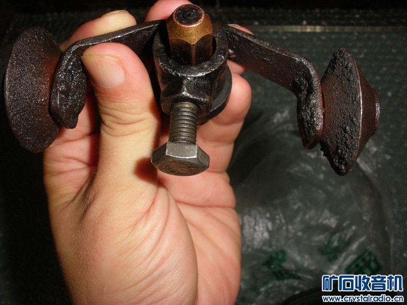

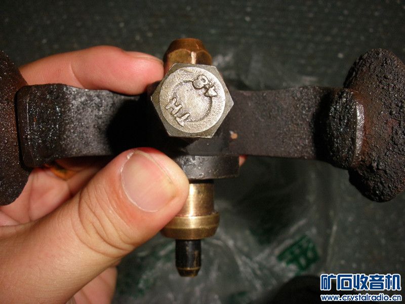

老师们请指教?谢谢

当代物件,自己做的割炬座,配合导轨下料

这个物件就是自制割枪支架,楼上所言既是。

技术革新的产物。水电焊是一项基本功要求很高的工种,基本功达不到就发明一些辅助工具。如这种直行器,还有圆割器。

这个是气割用的.把此装置固定割枪上直接放铁板上割铁板.割出割口平滑.不使用轨道的.我以前都用割刀轮做轮子 ...
请教这种产物具体产生于什么年代呢?谢谢
