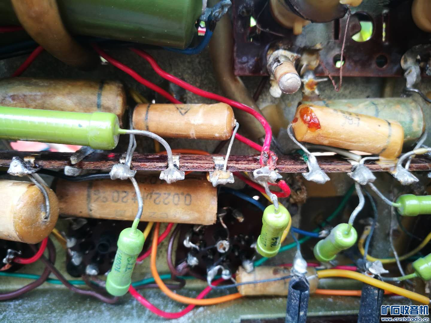

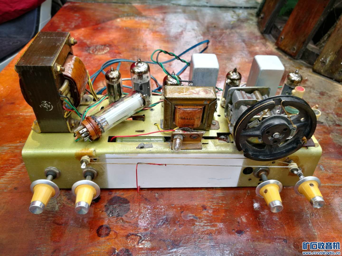

      机芯用洗洁精水洗,暴晒。
当年机壳都是用水胶粘合,受潮后容易开胶散架。
新发现一个秘方(仅对我自己是秘方,呵呵)给大家分享:470K代开关电位器开关不通,喷了WD40不见效,改用(1750松动润滑剂)二三十秒的功放就好了。

趁太阳大,把机芯多晒晒。变压器只要一点没干透,上电就会烧毁。

双联的滚珠生锈啦
发表于 2018-8-9 13:05:41 | 显示全部楼层
是的,放太阳下暴晒3天才能通电

电源变压器和输出我都拆掉螺丝用塑料袋包裹起来洗主板的。谢谢!
 楼主| 发表于 2018-8-9 13:18:52 | 显示全部楼层
daxian50 发表于 2018-8-9 12:41
双联的滚珠生锈啦
滴一点缝纫机油可以吗?

10000nf 发表于 2018-8-9 13:18
滴一点缝纫机油可以吗?
记得是用润滑脂的,也就是俗称的黄油。

使劲晒,翻转各种角度晒,晒得越干越好。

daxian50 发表于 2018-8-9 14:02
记得是用润滑脂的,也就是俗称的黄油。
明白了!俺有二硫化钼

牛绝对不能湿水
发表于 2018-8-9 17:17:32 | 显示全部楼层
变压器水洗的处理方式是尽力甩干,然后不要暴晒,晾几天即可。没有不成功的
