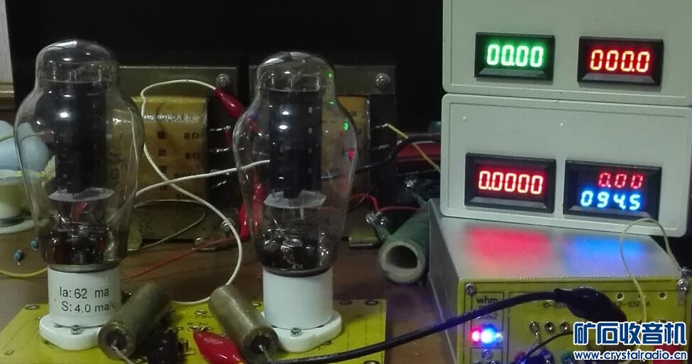

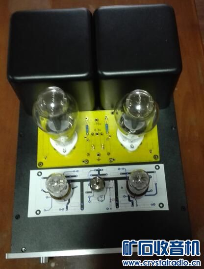

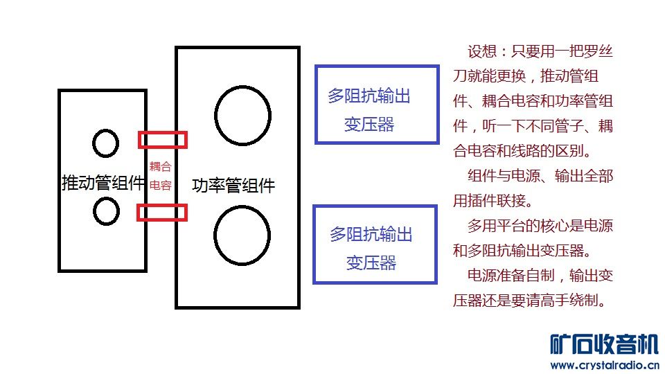

  设想用一把罗丝批和一块万用表,化5-10分钟时间就能换输入电容、推动级和功率级不同的管子、线路、一级推、二级推、三级推,还有什么三级管、五极管和超线性接法等。(对胆机不熟悉,瞎想的,能得到大师们的点拨就相当荣兴)

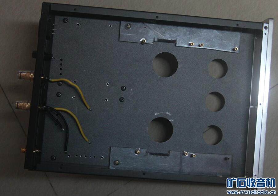

  要做成一台多用胆机真的不容易,首先是五金要有专用工具,不同的孔就要有不同的开孔器,而且还要定位准确,顶板上的5个大孔的开孔器刚到手,还没开孔,但愿能顺利,不然就会破相。其次是要摆布合理、各种组件要放得下,机箱是根椐电源选的,正好能放下电源。
  电源高度5.5CM,正好放在输出变压器下。
  没有高档养眼的外表,但很简洁,顶板上就二个输出牛罩和5个管子。
没有上档次的元件材料,但可随心换元件线路。

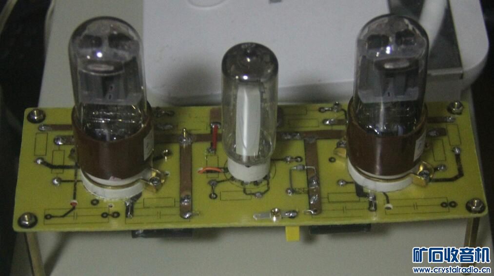

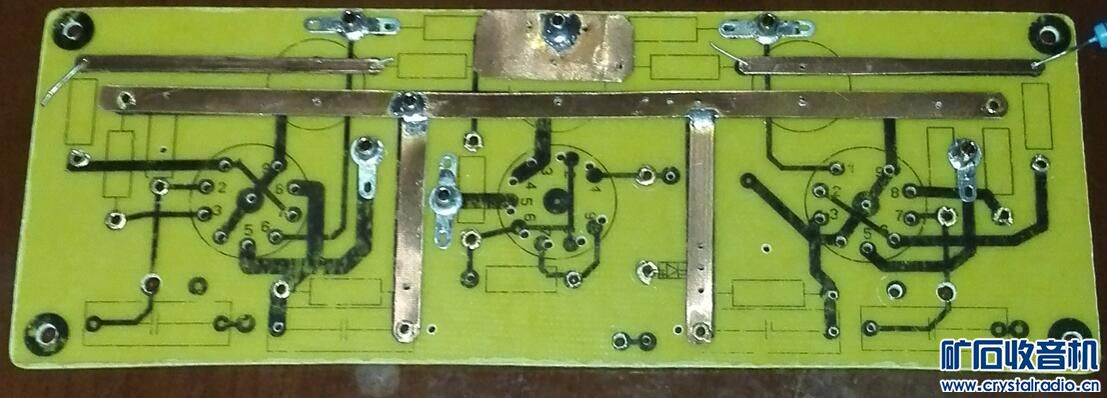

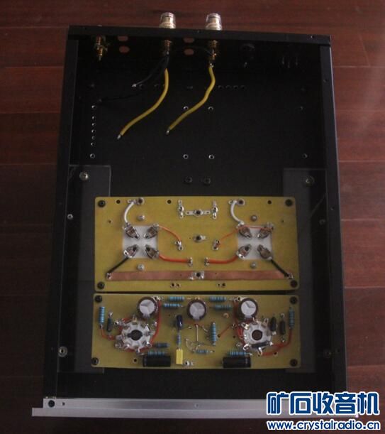

以前测试的一块推动板。

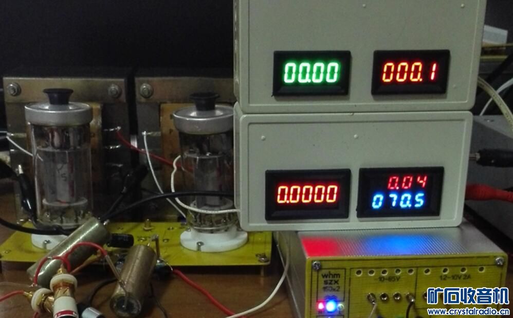

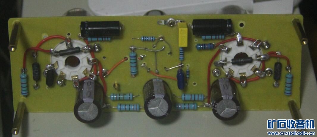

新做的八脚管和九脚管推动板
组装前测好各管的电压、电流、负压等
 今天到此,明天继续。

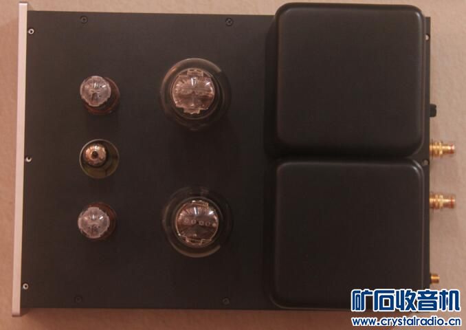

今天继续,

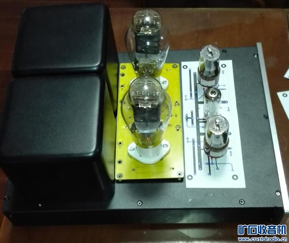

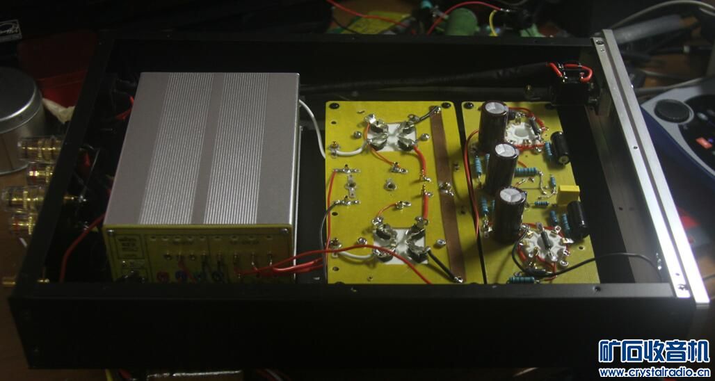

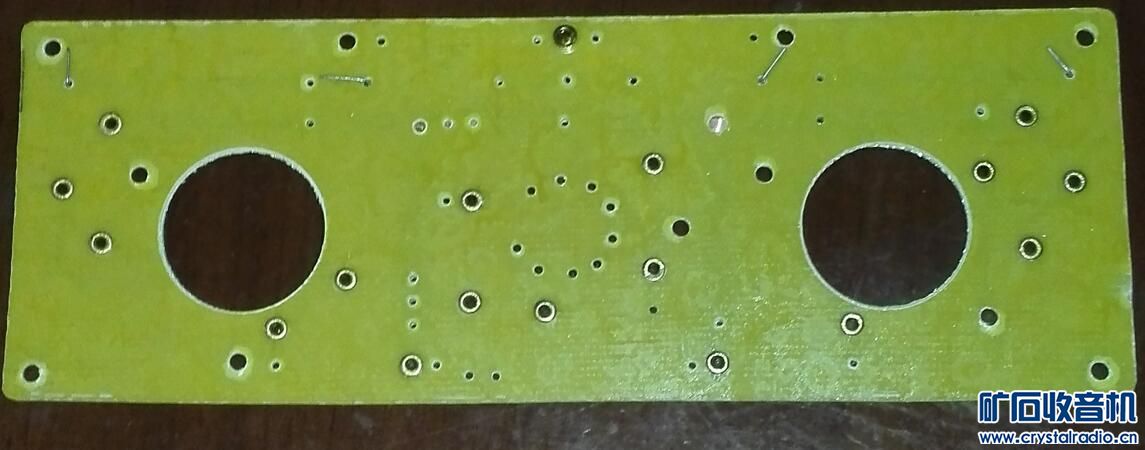

1、开孔和布局
网上买的开孔器到后就开始动手,一共5个孔,还好没有破相。
要安装模块就必需要有一块托板,用1厘米厚的板做了一块。
装上模块和管子,看看布局,还可以。

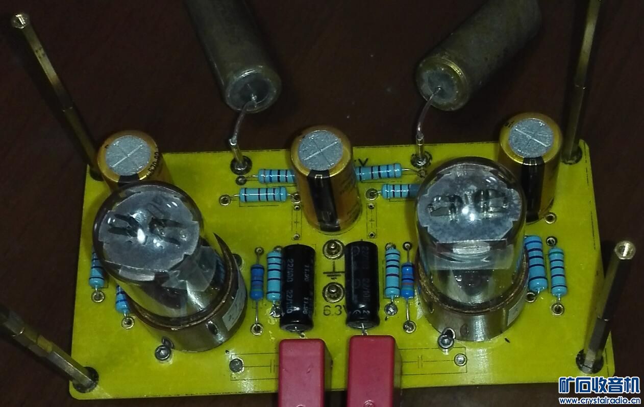

2、安装和试听
先装了一块二级推的8脚管板

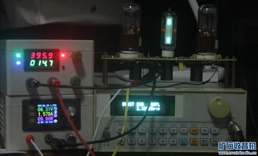

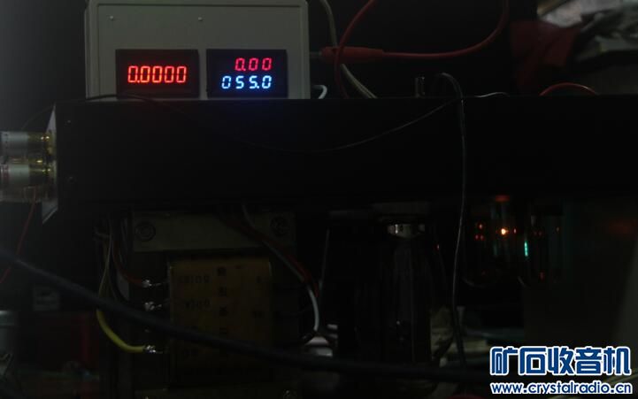

按400V的电压进行工作点调试

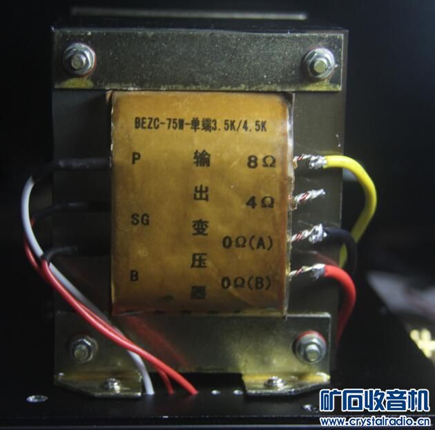

输出变压器是去年买的,3.5和4.5双阻抗。
配合双阻抗的转换插座。

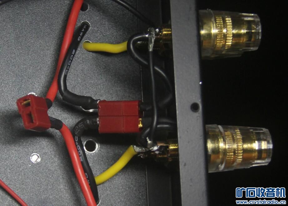

安装内部
装上推动级与功率的偶合电容,用插件安装,方便换。
装上电源
每管的电流调整,300B管400V电压55MA
试听
今天到此,明天继续。

 楼主| 发表于 2018-8-16 11:17:39 | 显示全部楼层

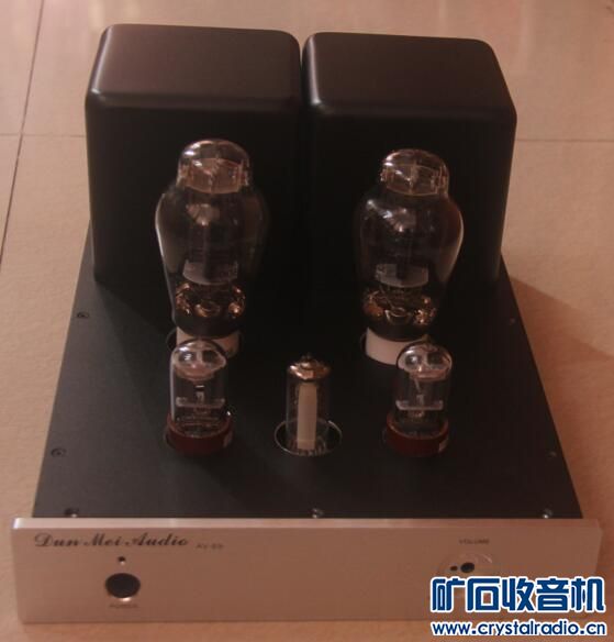

装好后的整机
先换听了三种偶合电容,确实有所不同。
这次装机过程比较长,体会也比较多,只有自已动手才知道,就电路而言,能照搬照套的图纸很少,都要进行调整,有了信号源、示波器和高压可调电源就方便多了。
全帖到此结束,有空再发帖谈电路调整体会、听感等等。
