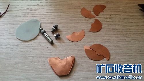

上个月做的一台4管再生机,先是用了一个空气单连!这台机器出奇的好声音洪亮低音有弹性非常好听,还有一种蓬蓬的暖暖的感觉。本人非常喜欢这台机器!今天闲来无事突然想起去年做了两个伞型有机单连何不换上试试。于是说干就干!

 楼主| 发表于 2018-8-7 09:18:23 来自手机 | 显示全部楼层
这是准备做的又一套单连,还缺薄膜介质,准备去复印打字的小铺买一张照片塑封做有机介质。以实验过效果良好就是要麻烦人家给过一下机器加热一下不要两层合在一起加热,因为加热后就变成透明不会再热缩了!
 楼主| 发表于 2018-8-7 09:22:11 来自手机 | 显示全部楼层
这是用剩下的薄膜介质,不够了所以还要再买一张!这个做完后发现做这种伞型单连的有机介质正合适!
 楼主| 发表于 2018-8-7 09:26:38 来自手机 | 显示全部楼层
这是另外一套,试制的小有机单连。
发表于 2018-8-7 10:45:59 | 显示全部楼层
铜气化后会影响性能吗?

 楼主| 发表于 2018-8-7 12:26:14 来自手机 | 显示全部楼层
小徒弟下山 发表于 2018-8-7 10:45
铜气化后会影响性能吗?
一切正常,没有任何问题!我这铜片也可能是比较厚有0.07厚度!容值非常稳定,所以第三个正在做!

发表于 2018-8-7 12:27:41 | 显示全部楼层
可变电容也自己做?

 楼主| 发表于 2018-8-7 12:36:49 来自手机 | 显示全部楼层
山苗 发表于 2018-8-7 12:27
可变电容也自己做?
是的!完全手工打造,所以很粗糙!但效果一点也不差,没辙呀有两个原装的没用过的伞连真舍不得用一直收藏了以前在闲鱼上买的100一只!所以才仿的三个用。
 楼主| 发表于 2018-8-7 12:39:32 来自手机 | 显示全部楼层
其实单连是最容易做的零件了,找点螺丝垫片剪几片铜片或铝片就ok了!哈哈
发表于 2018-8-7 13:48:31 | 显示全部楼层
不错。做的像模像样。有尺寸吗?我也学习做做。
