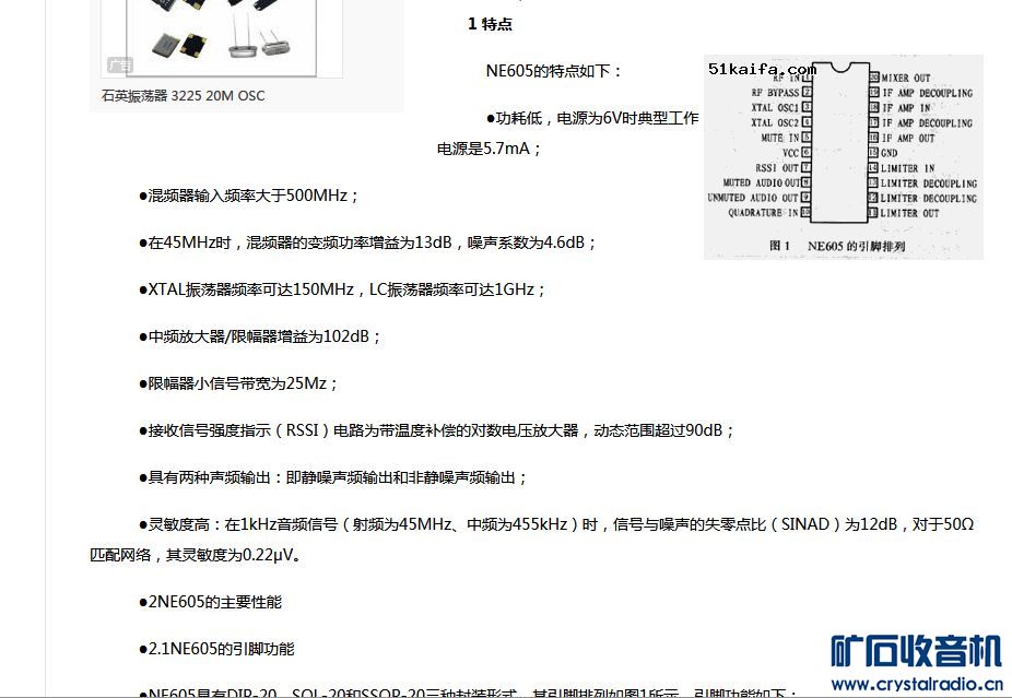

有谁用过NE605?效果如何?看了资料发现灵敏度可达0.22uv。好的话打算做收发机用(可以再加一级高放)

是2.2uV,, 字数补丁

发表于 2018-8-9 18:36:17 | 显示全部楼层
iffi123 发表于 2018-8-7 06:30
是2.2uV,, 字数补丁
