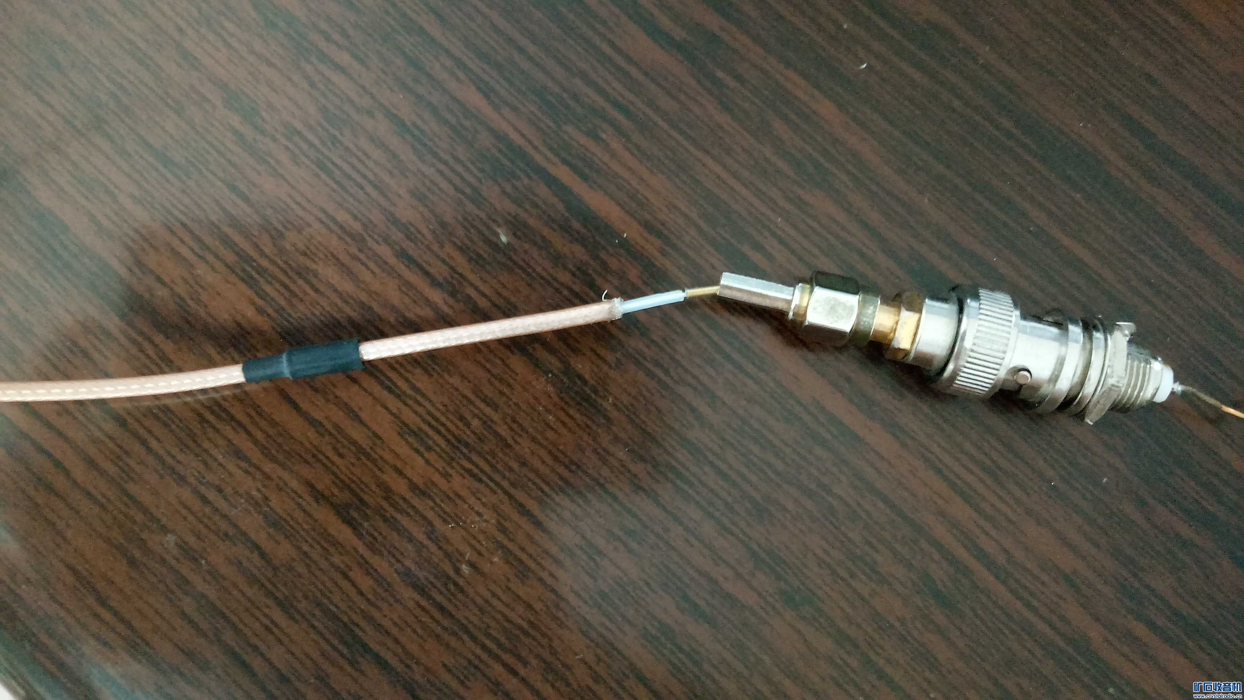

SMA接头经常断开来,是质量问题吗?怎么修复?
发表于 2018-8-6 15:53:40 | 显示全部楼层 |阅读模式
就是下面这个东西,老是断下来,不知道是怎么压接的,请教有懂的怎么再连接上的老师吗?

套管和线尺寸不配套。。。。。
发表于 2018-8-6 23:26:16 | 显示全部楼层
屏蔽芯没有了,匹配不上,

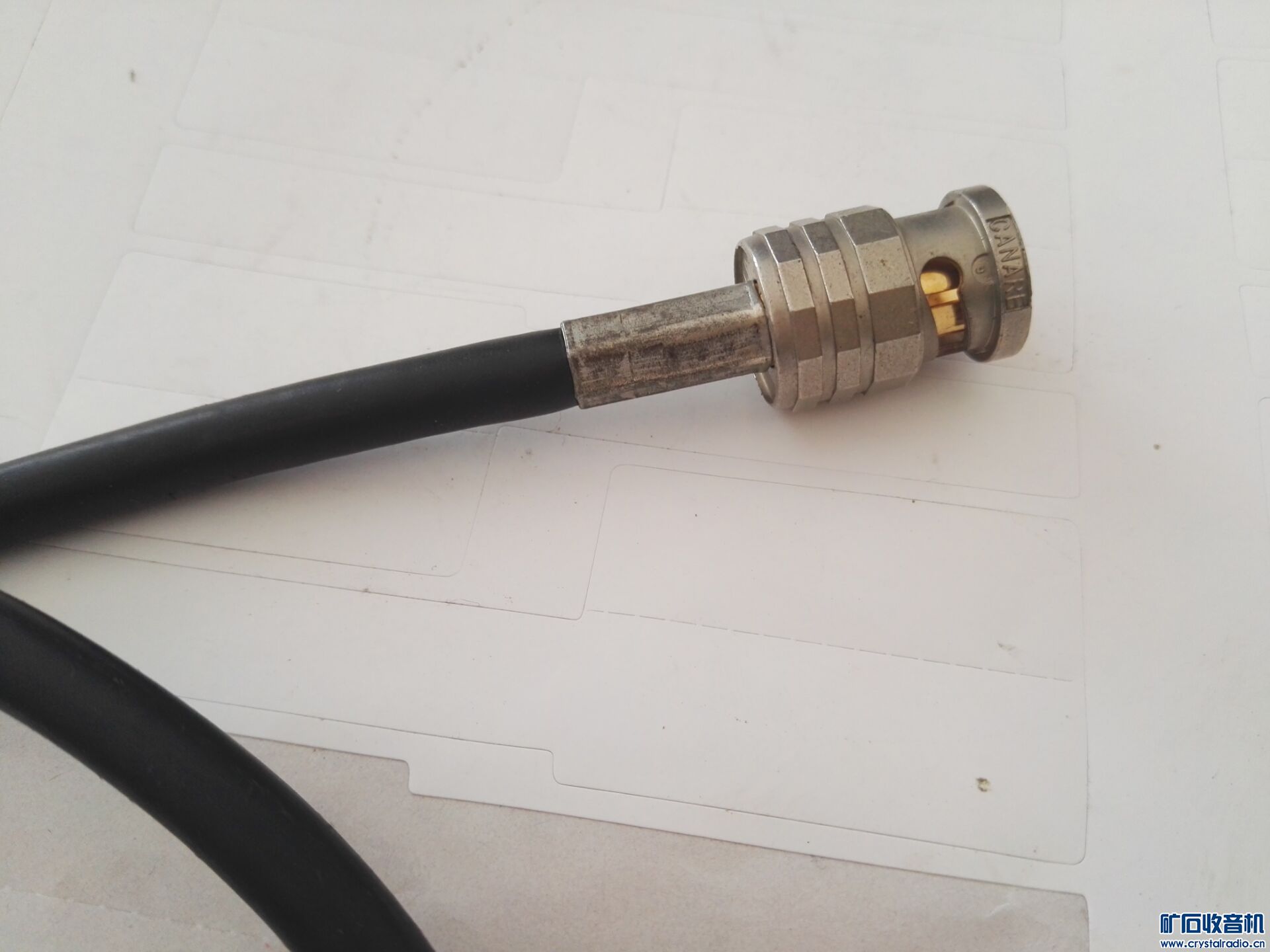

剥最外层塑料皮的时候一定不能用刀刃伤到屏蔽层金属网,防止伤害金属网的抗拉性能。铜管箍的总长度最好选长一些的,铜箍一半的长度压在上端,一半的长度压在带外皮的信号线上然后压好,再用比刚才小一号的牙口压下面一半(压五分之二处),慢慢的压,使管箍压紧塑料皮

钳子不行,一压就扁了。我试过。有专用设备吗?叫什么?
peiguoqing 发表于 2018-8-13 10:17
谢谢,
办法很好,用什么设备压呢?
就叫“冷压钳”,六角形的

我买的是成品的东西,没有带屏蔽层外绝缘皮压到里面,经常弯折,屏蔽线都断了,所以就调出来了。

屏蔽层已经断了。。找细铜线把屏蔽层密绕一圈,再绕到钢套上焊接一下。可以暂时用。
