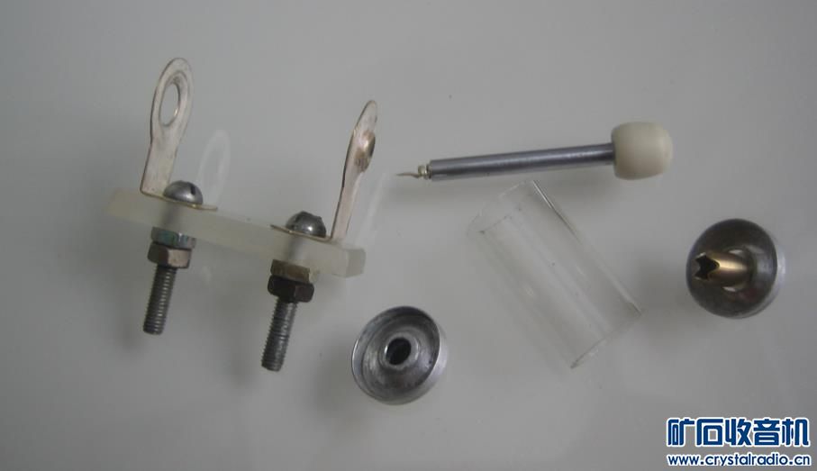

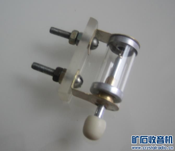

自制活动矿石架

旋转调节头用红色,绿色更漂亮。

用铜螺丝,更显得沧桑,满足怀旧感
 楼主| 发表于 2018-8-6 19:49:07 | 显示全部楼层
138139l 发表于 2018-8-6 17:50
漂亮,能介绍洋细制作吗?
玻璃管是用节能灯管裁的,玻璃管两边的盖子是用电解电容的外壳做的,调节杆是用拉杆天线做的

 楼主| 发表于 2018-8-11 16:07:30 | 显示全部楼层
探索空间 发表于 2018-8-11 11:29
做的挺好!玻璃管不难找,切割不费事。
先把节能灯管敲一节下来,然后放在水里用剪刀剪,剪的差不多长度就用砂纸打磨。
