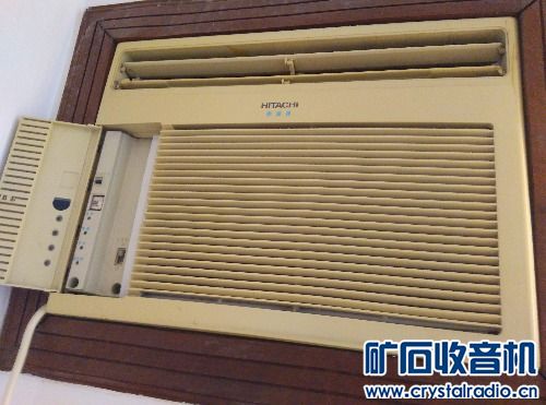

发表于 2018-8-7 18:27:09 | 显示全部楼层

发表于 2018-8-7 19:35:29 来自手机 | 显示全部楼层
bjadsl 发表于 2018-8-7 17:40
这是96年的机子,上海电器与日立合资时就生产了一批.后来再生产就是普通按钮款的,我买了2台还在用,96年时 ...
我是在该厂门市部买的,当时市面上都是冷暖两用机型,而我希望要单冷的,联系客服,介绍去该厂的门市部,2100元,比市面上同型便宜200元。
