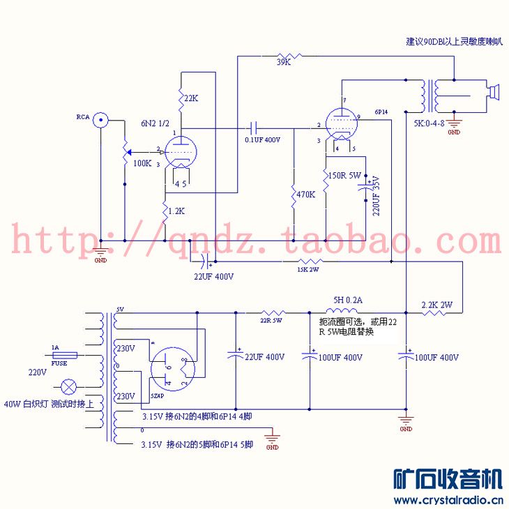

有高手能否提供6n4+6p14单端图纸,准备动手装一台,因为手上正好有ecc83一个,el84一对,想做单端一台,请坛里高手帮助。

我个人不喜欢6P14,原因包括:失真度(无论是做单端还是推挽)、价位(炒作到恶心)、寿命等,唯一的优点估计就是驱动电压低,但是也仅仅局限在做收音机功放级时。在单独做功放时跟6P1相比又不突出了。论音色,我更喜欢6P1。如果非要用6P14,建议三极管接法吧,还算有点长处。给一个白斑竹的图,6N2跟6N4外围基本一样。
 楼主| 发表于 2018-8-7 08:35:11 | 显示全部楼层
非常感谢您的帮助,白版的图纸我也研究了,非常好的图纸,而且也有坛友实践了,因为我手上正好有这个管子所以就因地制宜。

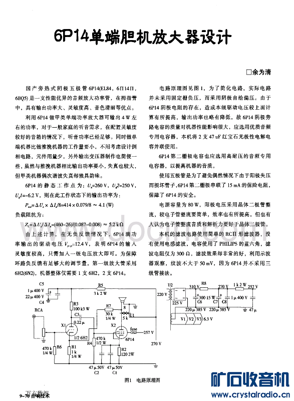

发表于 2018-8-7 09:12:52 | 显示全部楼层
白版的是三极管接法,这个是标准接法,图中6H2应该是6H2П=6N2(6N4)。
http://www.docin.com/p-1699558767.html
 楼主| 发表于 2018-8-7 11:34:47 | 显示全部楼层
谢谢于版主的链接文章,已学习

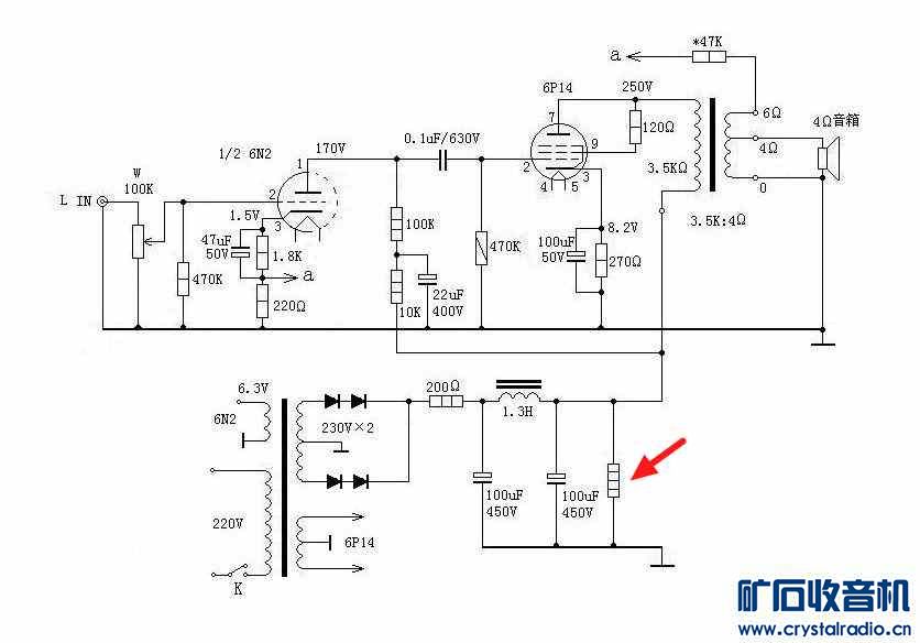

 楼主| 发表于 2018-8-7 11:46:06 | 显示全部楼层
红箭头所指的电阻不应该并联在此处,请老师指点。
次电阻感觉不对,不应该并联在此处
次电阻感觉不对,不应该并联在此处
发表于 2018-8-7 11:56:39 | 显示全部楼层
 楼主| 发表于 2018-8-7 12:29:49 | 显示全部楼层
巴比特罗尼 发表于 2018-8-7 11:56
泄放电阻何错之有?
已研究,,非常有用,保护电容、防止检修时的电击、稳定电压,该电阻的作用还是很大的。谢谢提醒! 才疏学浅了,准备取100k-560k/3w
,请高手给个意见
