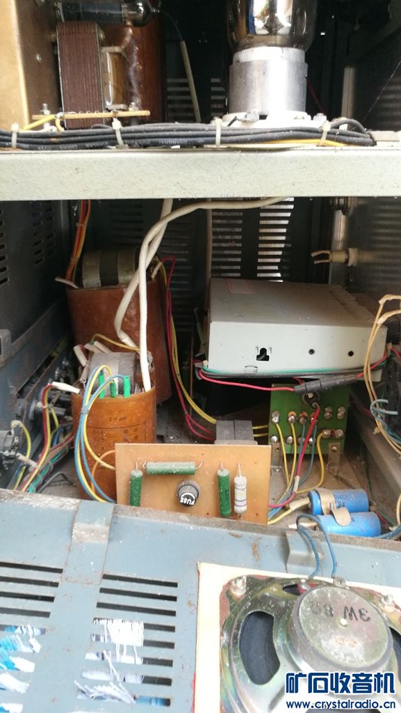

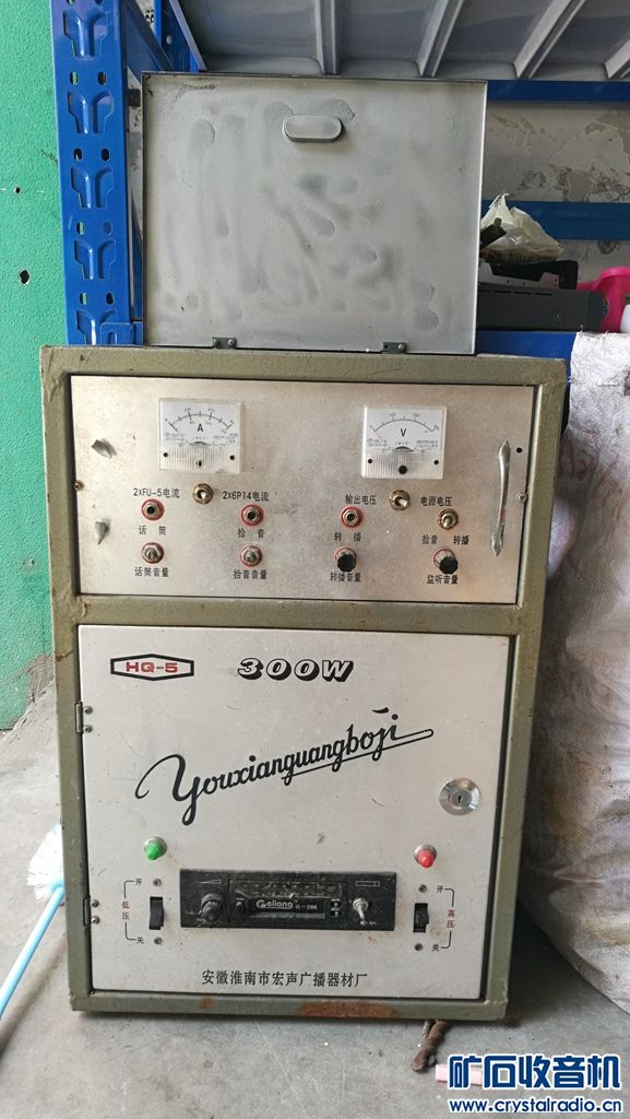

    立式 HG-5型 300W 扩音机?外壳大多是铝制的,下面带个磁带机,估计产于90年代以后。不晓得有价值不

以前这类机子在坛里和胆艺轩都比较红火,发出来的出售帖子当时就被秒走,最近两年不是太好,几乎无人津问,可以就是因为太笨重,没有使用价值。
发表于 2018-8-6 13:55:01 | 显示全部楼层
发表于 2018-8-6 14:23:22 | 显示全部楼层
没有什么用,只能拆件用
发表于 2018-8-6 14:57:13 | 显示全部楼层
是普及型275电子管扩音机的改进新型,实用意义不大,用于收藏吧。
发表于 2018-8-6 19:13:48 | 显示全部楼层
90年代以后还生产电子管扩音机?
发表于 2018-8-6 21:46:48 | 显示全部楼层
300W的有线广播机。
发表于 2018-8-6 23:11:17 | 显示全部楼层
wuqiu 发表于 2018-8-6 19:13
90年代以后还生产电子管扩音机?
     90年代后电子管广播机还有一定的市场,由其在南方地区到了霉雨季节就显示出电子管机器的优势,相当于工作一次烘干一次。晶体管机经常出现线路板霉变造成损坏的。特别是一些杂牌厂家忽视工艺过程,对元器件管腿不做镀锡处理,因线路板焊盘氧化等问题,造成不好焊接虚焊假焊,又大量使用焊油焊剂等这些因素都为发霉埋下了伏笔。电子管扩音机稳定可靠耐用,使用寿命超过十年的很常见,晶体管机相对寿命较短。
发表于 2018-8-7 00:38:04 | 显示全部楼层
好大的家伙,适合有地方大的爱好者收藏!
发表于 2018-8-7 08:39:15 | 显示全部楼层
基本没用,买废品吧。。
发表于 2018-8-7 08:59:29 | 显示全部楼层
要说工艺,实在太普通,要说把玩,电费又太高。两个大805,相当于两盏灯······家里有地方还是可以收藏的,留一个年代的记忆:证明这个畸形的宝贝儿曾到这个世界上来过······
发表于 2018-8-7 17:12:08 | 显示全部楼层
805管2只达不到300W
发表于 2018-8-7 17:59:19 | 显示全部楼层
电老虎 发表于 2018-8-7 17:12
805管2只达不到300W
300W是有的,这要看怎么设计的工作点了。
发表于 2018-8-13 19:18:41 | 显示全部楼层
电子管的,有价值
发表于 2018-8-13 20:24:28 | 显示全部楼层
我估计车机是后加的!
