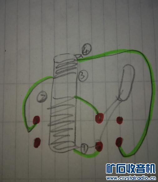

前段时间购的一台上海144电子管收音机,箱体完整有脱胶,度盘少了一大半,喇叭布破损,经过简单的清洁打理,更换喇叭布等,已经勉强能拿出来见人了,度盘我是自己根据剩余半块及网上高清点的图片大概设计的,将我所关注的注意点告诉朋友,并请他改成亚克力材质的,效果还不错。所有外部打理完之后通电测试,中波短波都没有收到任何电台,短波调幅时有呜呜尖锐的叫声,怀疑是6U1变频管老化,买来新管装上,短波立马正常收音,只是偶尔有卡啦的噪音,应该是双联清洗的不够彻底,仔细看双联空开,发现铝片面壁上有一些顽固的异物,这两天准备使用超声波清洗机彻底洗个澡,应该问题不大。前几天,仔细观察了下,发现中波振荡线圈有断线,琢磨着焊上,依然收不到台,但是声音音量正常,却没有任何调对台的正常反应,怀疑还是振荡线圈没有起震。打理机芯过程中,发现几个线圈底部脏的很,于是手贱拿棉签沾95%高浓度酒精擦拭,结果悲剧了,清理完之后,短波继续没台,但两个短波波段也没台了,而且两个短波波段音量明显比之前小了很多。总结两个问题请教坛内老师傅,第一,中波振荡线圈虽然接线了,但因为看不太懂电路图,不知是否接线有误,还有在焊接过程中烙铁温度是否会导致线圈细铜线损坏,请各位老师帮忙指点下。第二,现在短波两个波段都音量偏小,且收不到任何电台,是否是清洗时线圈受潮导致,还是断路了?清理的时候已经非常小心了,感觉不应该是断路。现在已经放到飘窗上晒太阳去潮了。下面附上该机电路原理图以及手绘的线圈接线示意图,还望各位师傅不吝赐教,因为太喜欢这台机子了,之前买了两台红灯711,一台海燕T241的晶体管,很希望最后长久收藏海燕及这台上海144两代经典国机,大爱144的琴键以及古朴大气的外观,还有那种纯净的声线。
手绘的草图示意下,这个是从度盘方向看,第一个线圈
该机的电路原理图,请各位老师参考
该机的电路原理图,请各位老师参考
就是这个线圈明显断线
就是这个线圈明显断线

中波靠窗位置算是好点的,海燕t241可以收到不少台,前天短波还能正常收听,我也是怀疑线圈碰断了,可是又不知该怎么定位是哪个线圈,一共6个,一个中波振荡,有一个陷波,两个短波天线,两个短波振荡,不知道怎么判断线圈是否正常

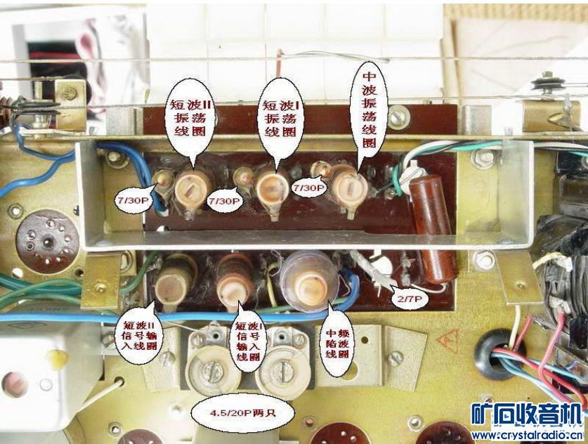

发表于 2018-8-7 08:28:27 | 显示全部楼层
看有帮助吗: 232342342342.jpg
补充内容 (2018-8-7 20:55):
这是坛友:liuwen 的维修笔记中的插图,在此再次感谢  liuwen !
补充内容 (2018-8-8 21:42):
该图的出处我又查了一下,我记述的有误。来源在这:请教上海144各路线圈识别,见图
http://www.crystalradio.cn/forum ... &fromuid=213348
(出处: 矿石收音机论坛)
感谢,坛友:gray.
 楼主| 发表于 2018-8-7 12:59:13 | 显示全部楼层
谢谢您,这个示意图对于我这个初学者而言,非常有价值,这样就可以跟电路图一一对应起来了
发表于 2018-8-7 13:22:29 来自手机 | 显示全部楼层
中波线圈如图,按图查找
 楼主| 发表于 2018-8-8 10:44:36 | 显示全部楼层
蒲公英蒲公英 发表于 2018-8-7 13:22
中波线圈如图,按图查找
谢谢您,昨天拿螺丝刀触碰过这两个电容的触点,声音立马变得很大,类似正常音量。晚上回去我拆下来测测
