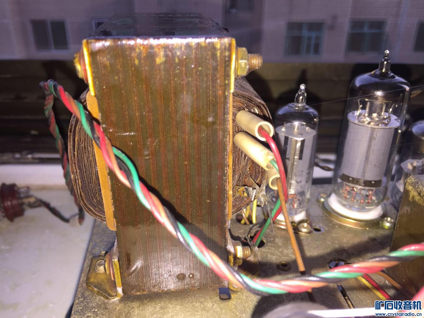

 楼主| 发表于 2018-8-10 19:01:20 | 显示全部楼层
电源牛灯丝绕组 有个焊片空着  正常吗?
 楼主| 发表于 2018-8-11 12:12:33 | 显示全部楼层
铁道兵 发表于 2018-8-6 14:29
c15,C16及有关电阻。
老友 帮我看下你的机器   电源牛接地有个焊片空着  正常吗?
 楼主| 发表于 2018-8-11 12:24:27 | 显示全部楼层
谢谢各位指教 修好了   是波段开关接触不良
