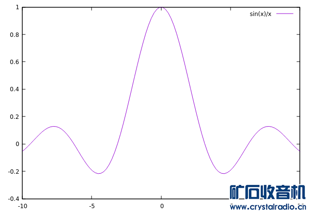

gnuplot 是 linux 下的绘图软件, 很好用。即可以绘制函数图形,也可以根据数据绘制曲线等图形。我主要想用他绘制 spice 的分析输出的数据曲线。下图是用它绘制的函数 sin(x)/x 的图形。
 楼主| 发表于 2018-8-5 19:58:03 | 显示全部楼层
sin(x)/x的图形 。

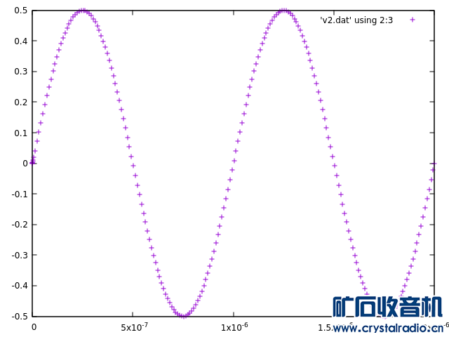

 楼主| 发表于 2018-8-5 20:24:02 | 显示全部楼层
商用spice太贵,不适合电子爱好者个人使用。教学版又有元件数量等限制。我下载的免费版spice又没有绘图功能。所以不得不想出这个办法。主要想用于一些原理上的分析,因为没有庞大的有源元件库。
 楼主| 发表于 2018-8-5 20:25:51 | 显示全部楼层
感兴趣可以一试。
 楼主| 发表于 2018-8-5 20:28:02 | 显示全部楼层
当然gnuplot不仅仅用于我说的这种场合。
 楼主| 发表于 2018-8-5 20:54:54 | 显示全部楼层
终于出波形了。
 楼主| 发表于 2018-8-5 20:56:34 | 显示全部楼层
电路结构的cir文件代码如下
simple test cir 009
vin 1   0  ac 1 sin(0  1  1meg)
r1  1   2  1k
r2  2   0  1k
.ac dec 10 .01 10
.tran 10ns 2000ns
.print  v(2)
.end
