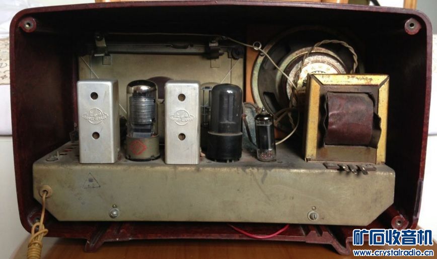

上个图看看品相啊!多少钱收的?
我这台貌似热底盘的,变压器只有灯丝绕组,也没有拾音输入口

发表于 2018-8-5 21:06:13 来自手机 | 显示全部楼层
新时代型号带A字的都是热底盘线路。用管6A7P,6K3P,6G2P,6P6P,6Z4。整流用6Z4两个屏极相连半波整流。使用悬浮地电路。输出变压器初级有反交流声线圈。外接天线有隔离电容。防止触电无拾音插座。除这些变化以外,可以参考101的电路。
发表于 2018-8-6 06:39:51 | 显示全部楼层
新时代牌101-A型(552-6)交流五管二波段(原上海公利电器厂产品)。是一套北京花生管(57年)
下面所有型号都是用一套南京的GT管(包括5Y3整流管)电路相同。
新时代牌101、103、104型(552-7)交流五管二波段(原上海公利电器厂产品)。(58年)
新时代牌102型(552-7甲)交流五管二波段(原上海公利电器厂产品)。(58年)
新时代牌105、106、107,108、109型(552-8)交流五管二波段(原上海无线电器材厂产品)。与上面的电路区别是输出变压器无反交流声抽头。(58年)
以上具体电路见《电子管收音机电子管录音机电路图大全》。

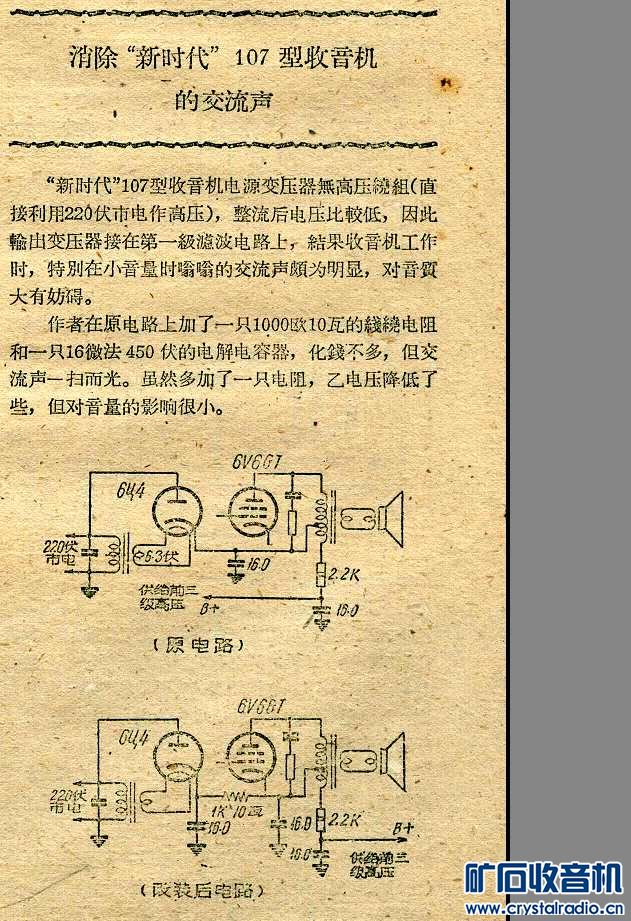

发表于 2018-8-10 08:25:27 | 显示全部楼层
对这个热底盘的型号一直存在异议。终于找到一个出处。图中的整流管6Ц4(漏掉了字母П)就是新型号6Z4。
发表于 2018-8-10 12:59:38 来自手机 | 显示全部楼层
这个从图上看是单二极管,是否没有画出?
发表于 2018-8-10 14:00:55 | 显示全部楼层
蒲公英蒲公英 发表于 2018-8-10 12:59
这个从图上看是单二极管,是否没有画出?
是一种简略的画法,收音机里的整流管除掉串丝机比如35z5等以及老日本再生机里面的12F其余都是双二极管。
