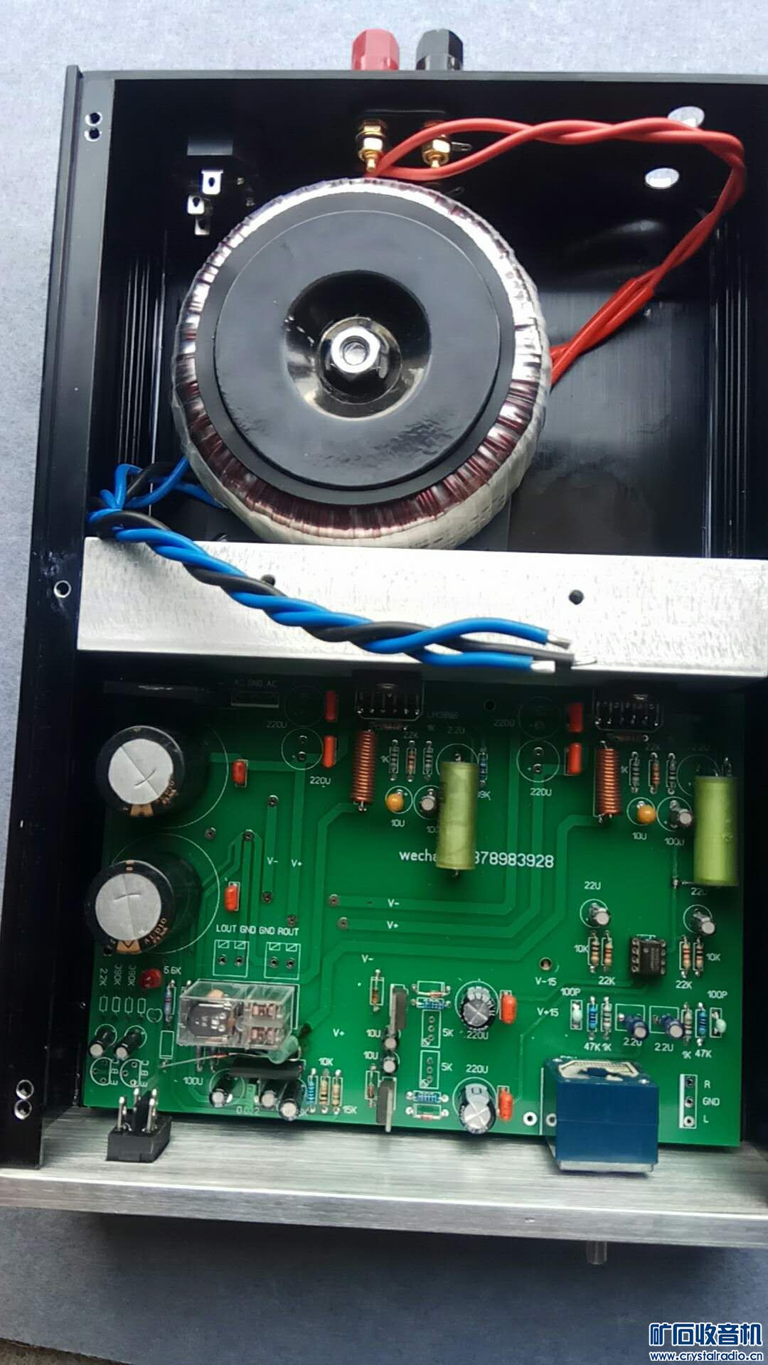

官方线路,前级2倍增益,穷烧一名,没用什么好的零件,声音暖暖的,家里存的牛一大堆,确没一个合装的,住要是太高了,最后还是要在网上订购一个。噪音很低,接我的12寸,音量开到最大,耳朵贴到喇叭也是只有很小的噪音,具体多少没量,估计不会超过1mv,

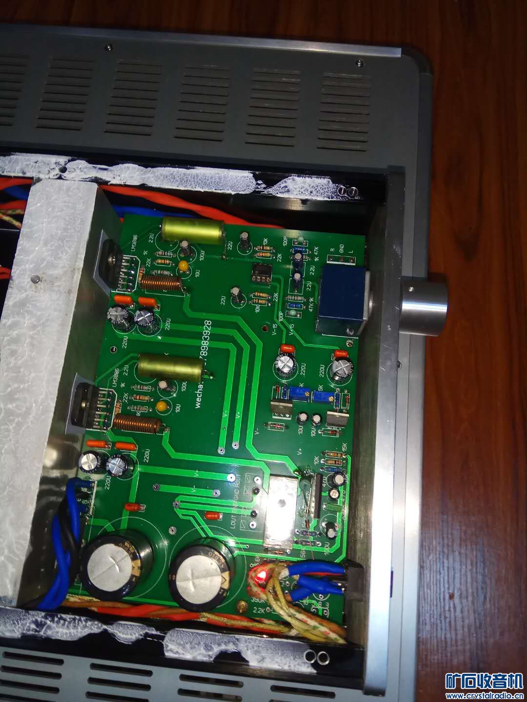

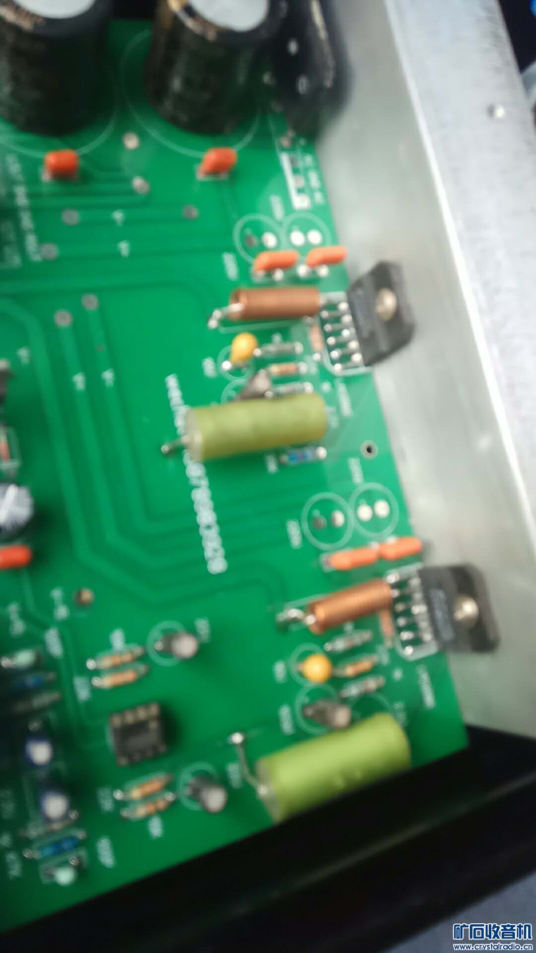

绝缘层有必要吗,热阻太大。。。。。。。。
发表于 2018-8-5 19:29:21 | 显示全部楼层
做工不错。散热器好!看样子也是借助顶部散热。。

做得不错,有前级、喇叭保护电路,前级用什么IC运放?但信号输入线最好屏蔽的。

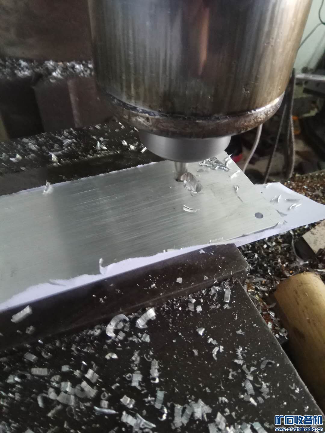

CNC加工,不错。

确实是会产生热阻,硅脂的效果会好点,不过这个骗子不是甲类,完全没有问题,不装绝缘片的话一定要涂硅脂,使用完全没有问题,也就懒得涂硅脂了,

是的,利用机壳散热,推8欧的箱满功率输出也不会烫手,
前级IC很普通,用一般的双运放,5532或4558都可以,两个都试过,声音的差别不大,可能是没细心比较,
现在用的这个输入线效果很好,噪音也很低,没必要换,
