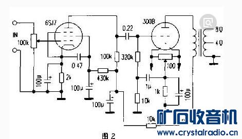

想做台300B单端玩玩,请教前辈们用什么电路好声,五极管一级推怎样呢?

支持你,建议就做这个图,没有什么了不起的,按图施工,肯定整响,说的天花乱坠,还得动手一试,关键是你要边做边学,边学边做,逐步完善,才能乐趣多多。

等你能找出来这张图里面似是而非的东西,再做不迟。
 楼主| 发表于 2018-8-6 09:40:38 | 显示全部楼层
谢谢楼上的朋友,我的意思是一级五极管推力够不够,还是需要三极管二级推?没做过300B,想听下你们的意见再作准备。

建议用三极管两级推。
发表于 2018-8-7 14:34:35 | 显示全部楼层
建议花1000元做PCL86单端胆机,比花5000元做的300B要强。

我的用6EM7推,不过我耳朵木。
发表于 2018-8-7 22:18:09 | 显示全部楼层
我现在用的300线路就是6SJ7推300B的,用了很多年了,这个线路关键在推动级的屏极电阻不能太大,屏流要大点,这样高端频响才不会下降太大,但这样的增益又不够,需要加一个前级,我用的事猫版的M7。这个线路特点就是韵味好,听人声,听古琴、古筝非常好
