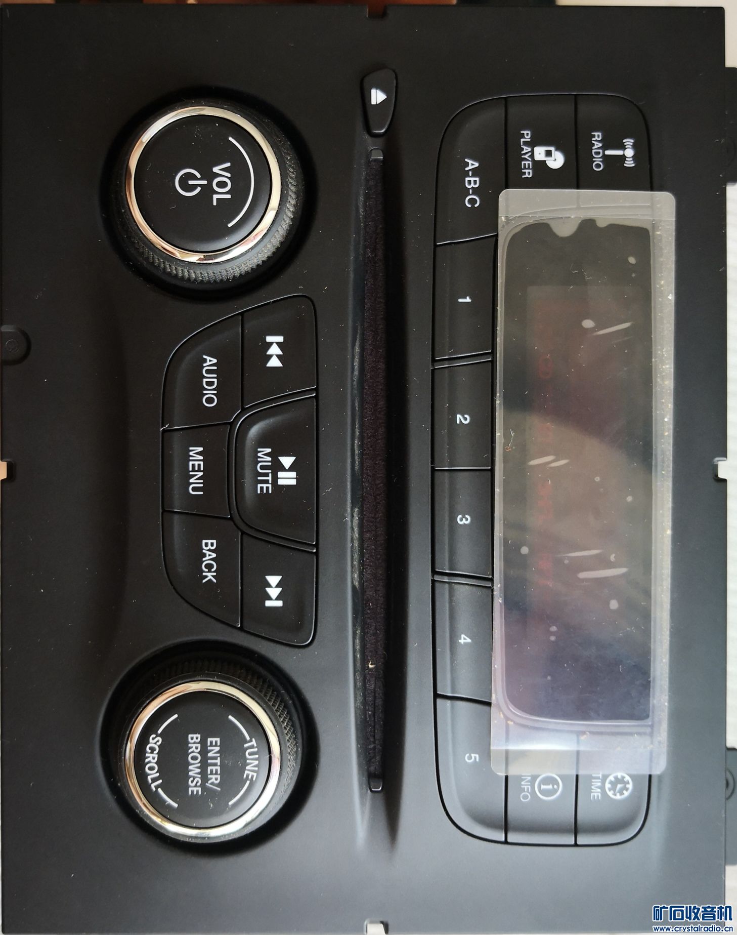

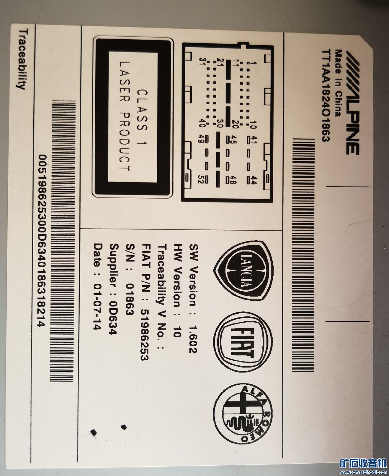

       最近在矿坛里收得一台车机,阿尔派车机,型号及外观如图所示。现在我面临一个很棘手的问题,卖家没有尾线,而且开机好像需要密码,我高估了我的能力,结果拿回来发现自己无法接线及开机,本想打开车机找电路板自己接,但却没有发现任何有价值的信息,很无奈啊。。。。所以想到了矿坛这个高手如云的地方,希望有人能帮助我解决这个难题。在下感激不尽!!!!!!另外我想这车机如果成功打开,那么每次开机都需要密码,岂不是麻烦 ,哎!收了个麻烦给自己。另外我发表在这个版块里不知是否合适,如果不合适,劳烦版主挪一下或者删除,对不起哈

42和44,为12V电源正极,43为负极。

噢?是么?我试试看,谢谢您啊,但会不会接错了烧坏
可以开机了,太感谢您了!但需要密码,这如何解决?
可以告诉我其他代号的接线定义么?比如喇叭,车机背景灯什么的

密码就不知道了~喇叭应该就是下面四组
