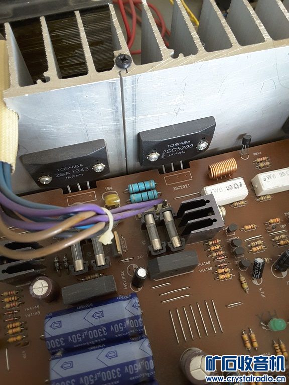

发表于 2018-8-5 12:46:13 | 显示全部楼层 |阅读模式
今天收的杂牌功放 没见过这样的功放块
 楼主| 发表于 2018-8-5 12:46:37 | 显示全部楼层
没见过这样的功放块
发表于 2018-8-5 12:54:19 | 显示全部楼层
瞧着模样,是三肯管,看标识是东芝管。俺也蒙圈了
发表于 2018-8-5 13:16:45 | 显示全部楼层
闪电式2016 发表于 2018-8-5 12:46
没见过这样的功放块
看用料很足,看制作很规范。性能好坏那要看电路设计和解码器有无。
发表于 2018-8-5 13:30:45 | 显示全部楼层
那不是功放块,是2个通道的2对互补功放三极管!
2SA1943 PNP型; 2SC5200 NPN型;
发表于 2018-8-5 14:10:11 | 显示全部楼层
有这外形的1943/5200我也是第一次见到
发表于 2018-8-6 14:19:48 | 显示全部楼层
大功率的互补晶体管。
 楼主| 发表于 2018-8-6 14:41:09 | 显示全部楼层
2020482 发表于 2018-8-6 14:19
大功率的互补晶体管。
谢谢老师  声音不好听 低音还行挺有劲  .高音就好像螺丝松了的感觉 刺刺啦啦的  啥问题
发表于 2018-8-6 16:22:50 | 显示全部楼层
不是集成块,是三极管,但没见过东芝管有这种封装的,只有三肯管有这种封装的,两个电牛还不错。
发表于 2018-8-6 16:45:02 | 显示全部楼层
这个功放管绝对是穿了外衣的,这种封装的只有三肯管,你没发觉这个管子怪怪的么?还有那个倒下装的电容也怪怪的,不知道是国产的还套壳的电容
发表于 2018-8-6 16:57:25 | 显示全部楼层
双EI型变压器(加罩),东芝对管(真假暂不论),尼吉康轴向电容。怎么看也不像是杂牌厂机的作风。但又不像什么大厂做工,比方说 温补用的9014没有贴在散热片上而且没有硅脂。

这个是超大的东芝管
发表于 2018-8-7 14:29:40 | 显示全部楼层
sevens1823 发表于 2018-8-6 17:13
这个A1943和C5200的样子看起来简直不要太搞笑,太有才了,山寨到这个程度真是醉了!!
感觉这个山寨有点不会算成本啊,用的三肯的壳子,还要标上东芝的牌子
