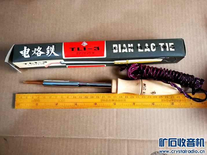

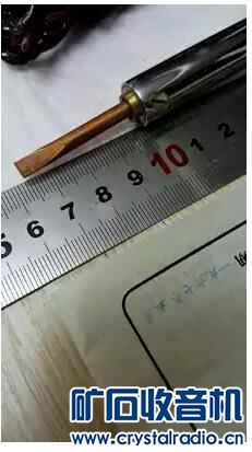

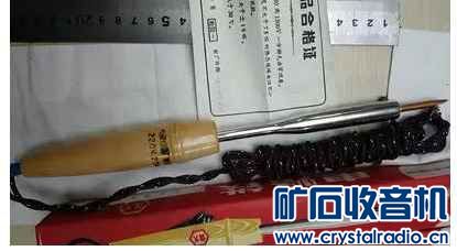

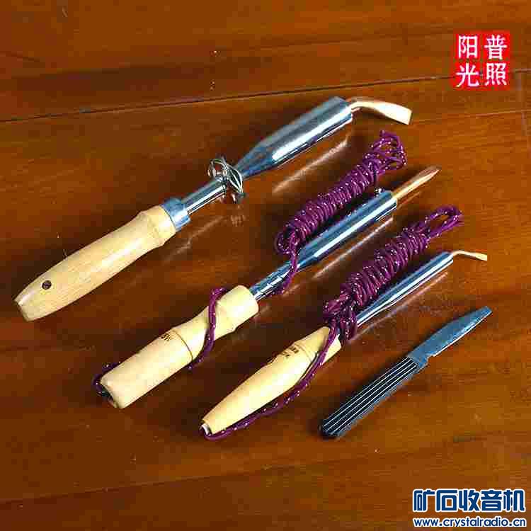

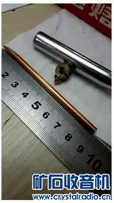

发表于 2018-8-5 16:29:58 | 显示全部楼层
对于搭棚的不用吸锡,我就是磕打电烙铁。电路板需用吸锡电烙铁,吸锡器,吸锡带,气囊,空心针等等。
工欲善其事,必先利其器 。
须有偏口钳(斜口钳,剪线钳),尖嘴钳,镊子,什锦锉,砂布。
主要是要有好用的电烙铁,对于搭棚焊还是木柄电烙铁好用,铜头比合金头适合上锡,长久带电,不易烧死烧死可锉、60,70年代的更好些,总长度比现在的大许多,手感好。云母芯铜头大而粗纯度高。
有一把75W的可以应付包括底台在内的所有焊接,最好再配一把25W的60,70年代产品电烙铁,焊线用(或者35W马蹄铜头头内热普通电烙铁,当今产品的50W木柄电烙铁)。让焊锡自己滚落到焊点且焊后光亮光滑。
给淘宝75W图片,还有弯头的。
木柄电烙铁.jpg 75W木柄电烙铁0a.jpg 75W木柄电烙铁0b.jpg 75W木柄电烙铁0.jpg 75W木柄电烙铁1.jpg 75W木柄电烙铁2.jpg
