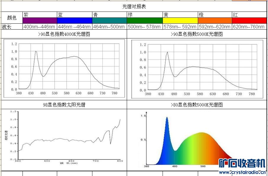

关于色温:色温是指绝对黑体从绝对零度(一273℃)开始加温后所呈现的颜色。黑体在受热后.逐渐由黑变红,转黄,发白,最后发出蓝色光。当加热到一定的温度.黑体发出的光所含的光谱成分.就称为这一温度下的色温,计量单位为“K”(开尔文)、如果某一光源发出的光,与某一温度下黑体发出的光所含的光谱成分相同.即称为某K色温、如100 W灯泡发出光的颜色,与绝对黑体在2527℃时的颜色相同,那么这只灯泡发出的光的色温就是:2527K+273K=2800K,色温越低,色调越暖(偏红);色温越高,色调越冷(偏蓝),一般情况下,正午10点至下午2点,晴朗无云的天空,在没有太阳直射光的情况下,标准日光大约在5200~5500K,由于LED的发光原理是用LED芯片发出的蓝光激发荧光粉来实现发光,所以不可避免就会有蓝光波峰,而色温越高,蓝光尖峰就越明显。
常见光色温对照:
不同显色指数LED与太阳光谱对比:

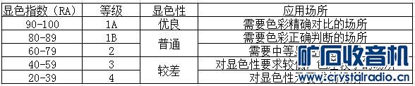

关于显色指数:太阳光和白炽灯均为辐射连续光谱,在可见光的波长(380nm-760nm)范围内,包含着红、橙、黄、绿、青、兰、紫等各种色光。我们把太阳光的显色指数定义为100,白炽灯的显色指数非常接近日光,因此被视为理想的基准光源。RA是以8种彩度中等的标准色样来检验,比较在测试光源下与在同色温的基准下此8色的偏离(Deviation)程度,以测量该光源的显色指数,取平均偏差值Ra20-100,以100为最高,平均色差越大,Ra值越低。低于20的光源通常不适于一般用途。在RA的基础上CIE又规定了14种颜色,中国在CIE基础上加上亚洲妇女肤色,变成15种,称为R1-R15,来区分不同的颜色的显色性:
