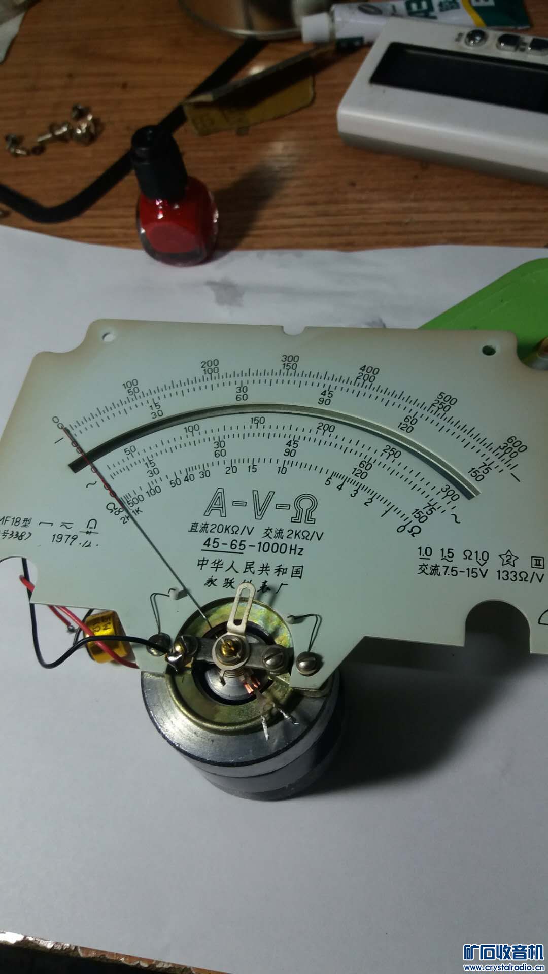

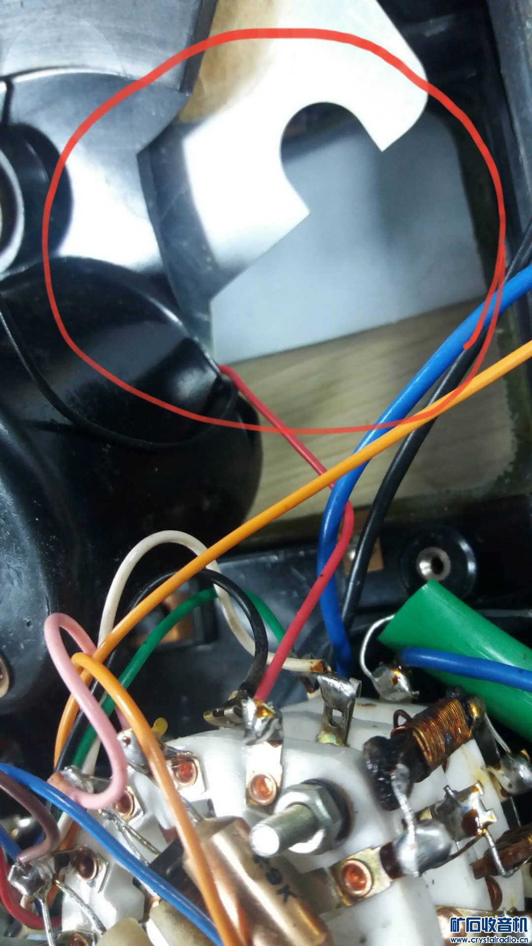

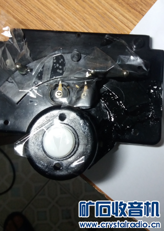

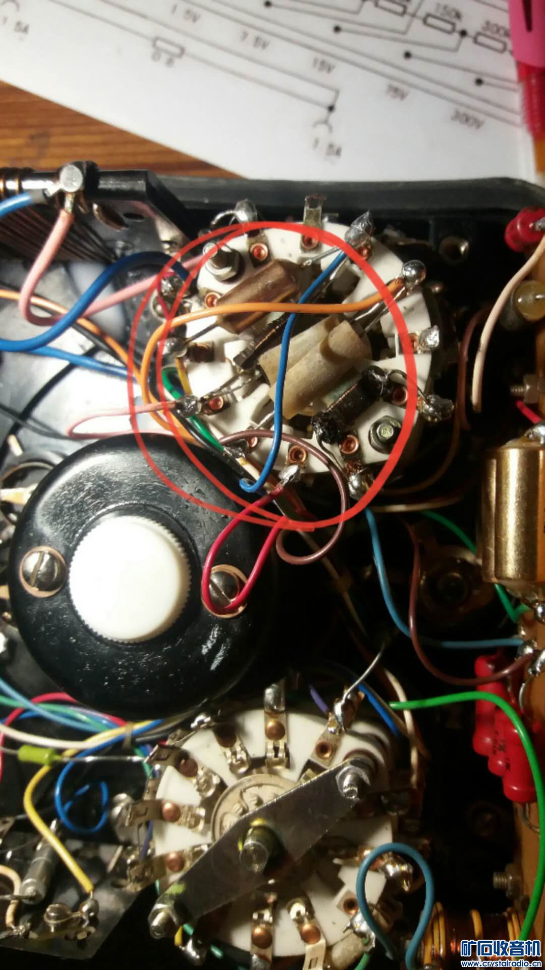

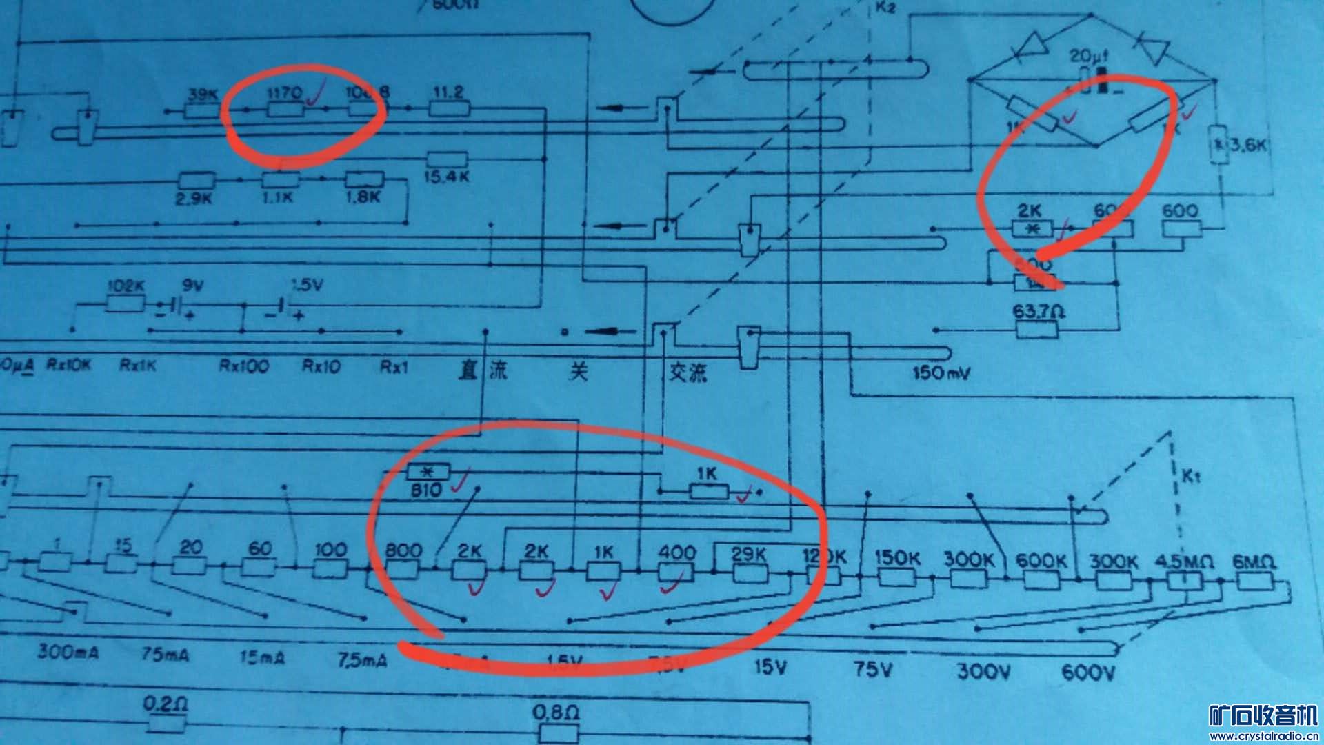

        我已经有一块79年的MF18表了,前几天手痒,又以130元的价格在闲鱼上淘到了一块永跃产79年MF18万用表,到手后一检查发现后盖左下角裂了,目测表针平衡不好,摆动在4格以上,且表针红漆脱落,打开后一股霉变的味道扑鼻而来,内部到处都是霉菌,惨不忍睹。表托右下角也碎了一大块,再检查电阻,发现中间阻值的线绕电阻全部挂了(损坏了2K线绕3个,1K线绕4个,400欧线绕1个,810欧线绕1个,1170线绕电阻1个,共有10个线绕电阻挂了),万幸的是表头还是通的,又不能退货,没办法,只好自己修了。

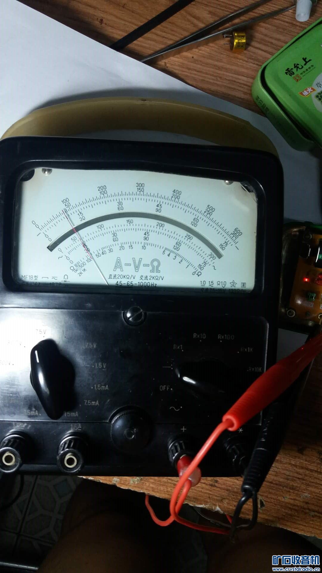

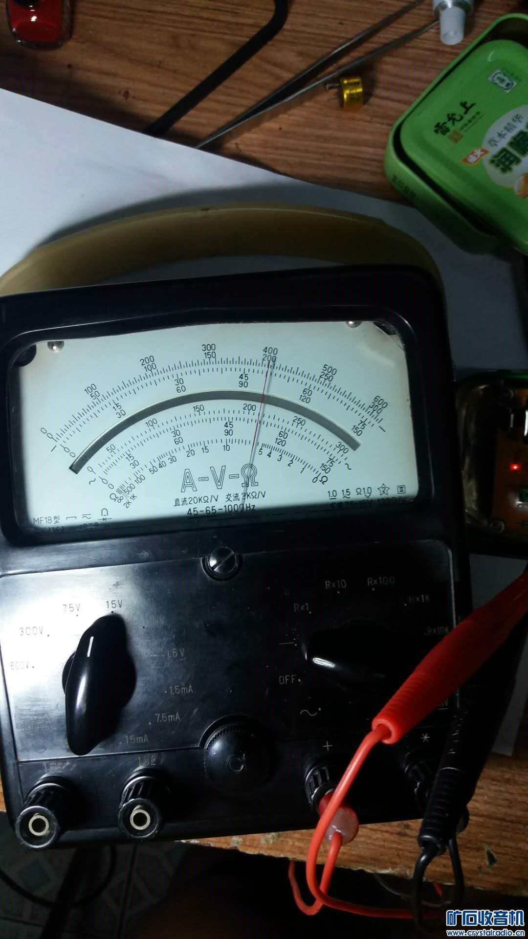

    先清理干净内部后,修补后盖和表托,用AB胶调好后粘接,并在背后贴了几块环氧板增加强度,待胶完全凝固后喷上黑色油漆,接着把表头清理干净后把表针涂上红色指甲油,再调平衡。平衡调好后下一步打算更换电阻。由于手里没有这么多精密线绕,翻箱倒柜只找到了2只1K大红袍和3只2K大红袍电阻,还好都是RJJ精密电阻,精度0.5%,精度和温漂都还算可以。直流部分所需电阻基本是有着落了。可交流整流臂上还有2只1K的线绕也坏了,没办法,只好找了2只1K的RT碳膜电阻代替,测试了一下,1K的电阻实测阻值为998欧,精度还行,只是碳膜电阻温度特性不好,温漂比较大,用在整流臂上应该没什么问题,就它了。最后就剩电流挡损坏的400欧线绕和电阻挡损坏的1170欧线绕以及交流7.5mA挡损坏的810欧电阻实在是找不到替代品了,只好把坏的线绕电阻拆下来重绕,由于霉变严重,很多电阻丝都霉断了,拆了七八只坏的线绕才拼出这三只电阻来。还好,就这样七拼八凑总算是把所需要的电阻给凑齐了,全部换上后用AD584LH基准电压测试了一下,居然还挺准!
修补后盖
修补后盖
修补表托
修补表托

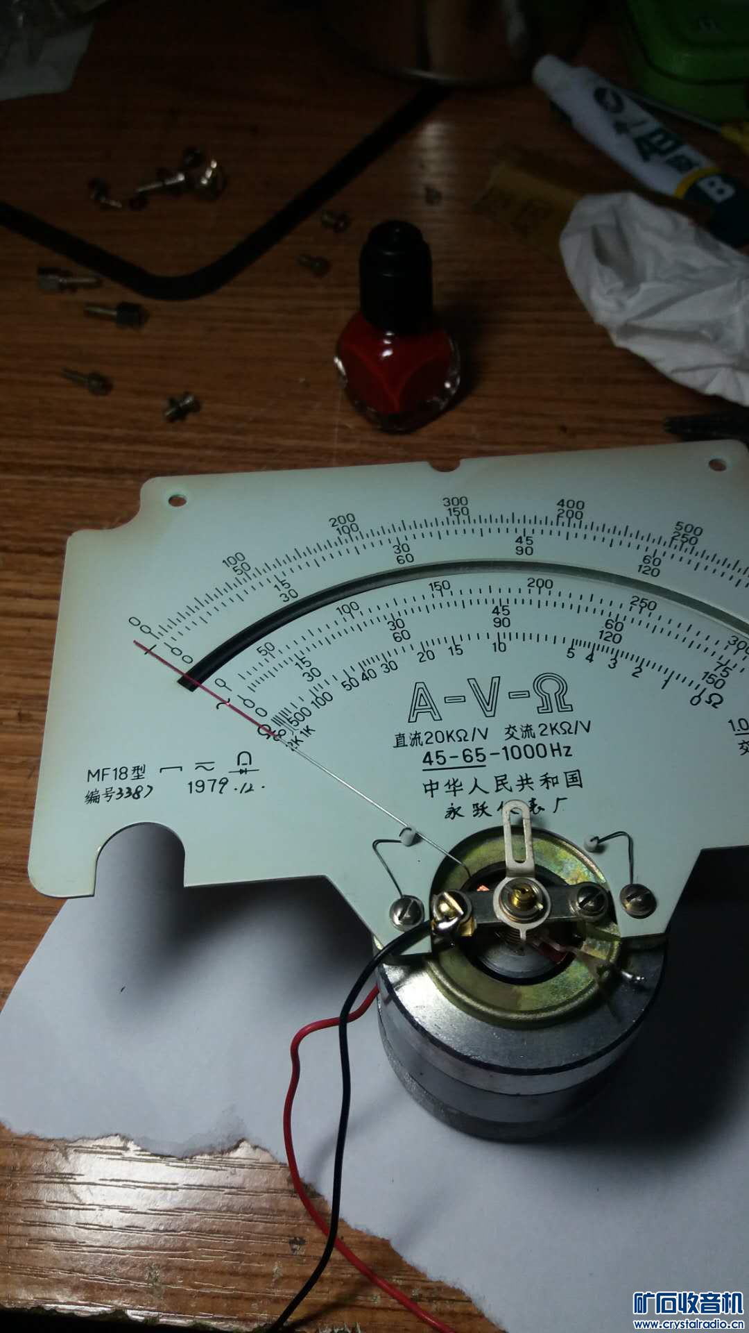

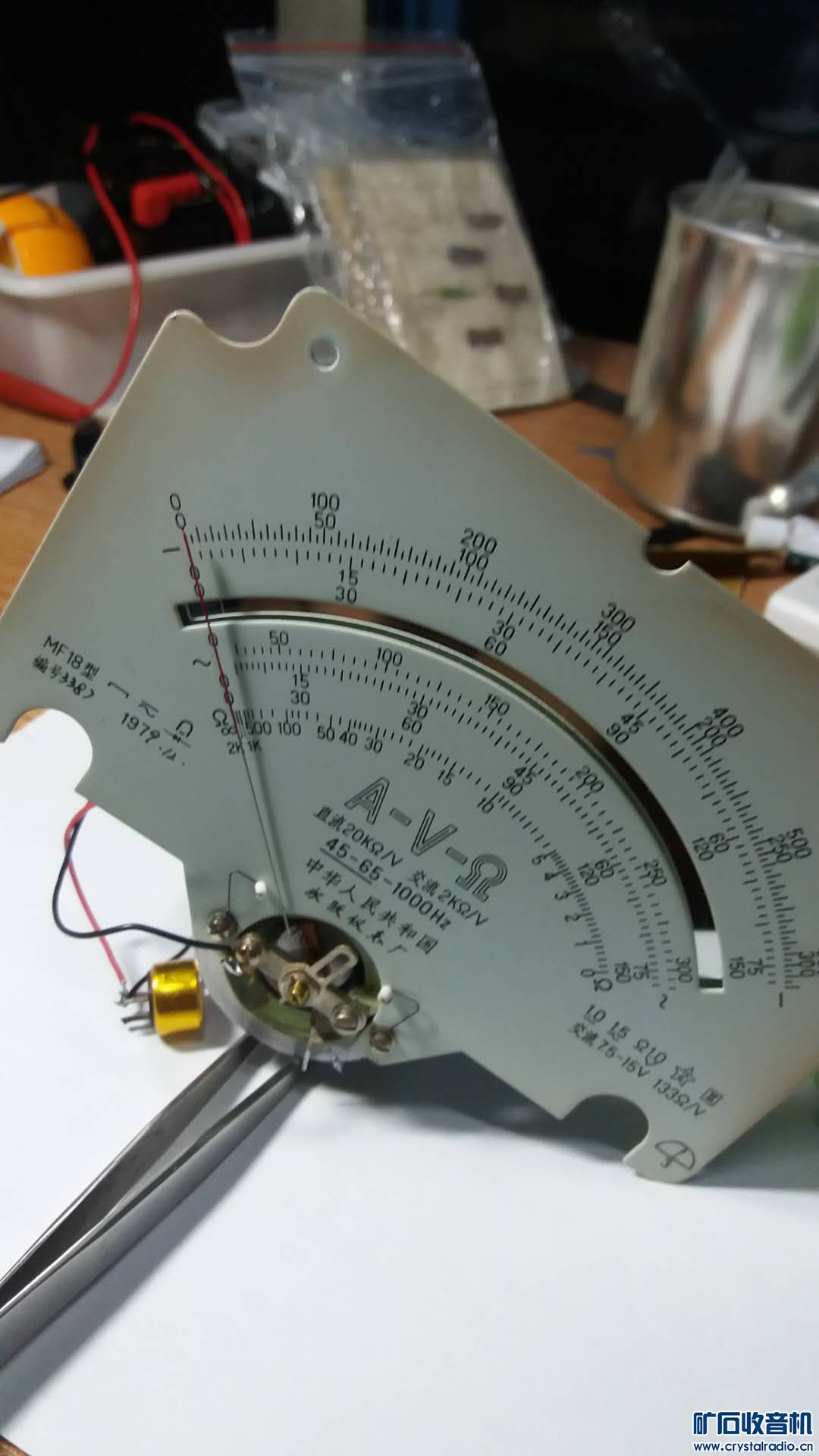

将指针涂上红色指甲油
将指针涂上红色指甲油
开始调平衡
开始调平衡
平衡调好,表针上下左右都不超过1格,可以了

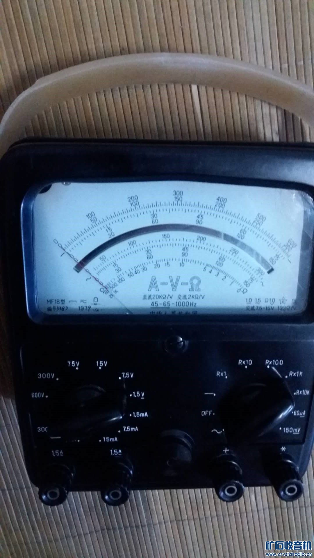

用修正液修补档位标识
用修正液修补档位标识
AD584LH基准测试
AD584LH基准测试
修复完毕
修复完毕
补充:图中红圈处打勾的电阻全部霉变损坏
补充:图中红圈处打勾的电阻全部霉变损坏

表头从表上取下做平衡时线圈是开路,短路,还是接电阻。有什么要求吗。谢谢
 楼主| 发表于 2018-8-4 22:09:28 | 显示全部楼层
开路表针会乱晃,短路阻尼太大,指针不活动,最好接个电位器调整到合适的阻尼使指针既能活动又不至于乱晃就OK了,不知道有没有帮到你?
